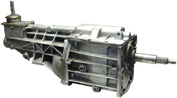

Cuda Posté(e) le 27 janvier 2012 Auteur Signaler Posté(e) le 27 janvier 2012 Combien de fois je voulais monter une T5 sur la Mustang ?! Depuis 2006 je cois, c'est un rêve ! Mais les prix des kits de conversion, oulaaa ! C'est certain qu'avec une T5 elle ferait très très mal. Citer
Jean-Philippe Posté(e) le 27 janvier 2012 Signaler Posté(e) le 27 janvier 2012 Qu'est-ce qu'il y a précisément dans les kits de conversion ? Citer
Cuda Posté(e) le 27 janvier 2012 Auteur Signaler Posté(e) le 27 janvier 2012 Les pédales, le plancher coté conducteur, la boite, une partie de la console centrale, le levier. Citer
Phil Posté(e) le 28 janvier 2012 Signaler Posté(e) le 28 janvier 2012 ... et la cloche d'embrayage, et l'embrayage, et la commande d'embrayage (câbles ou hydraulique), et la tête alouette Citer

tuxstang Posté(e) le 28 janvier 2012 Signaler Posté(e) le 28 janvier 2012 Qu'est-ce qu'il y a précisément dans les kits de conversion ? Bien sur la boite avec sa cloche, son embrayage et son levier, un jeu de pédales boite méca, le cache pour levier boite méca de la console centrale, éventuellement une petite découpe pour le passage du levier (sais plus si mon pote en a eu besoin sur sa GT 82), la traverse de boite double-hump ajustable qui sur une 79-80 (peut être même 81) nécessite de déplacer ses attaches sur le chassis, et 2 petites modifs électriques pour bypasser le Neutral Safety Switch et pour récupérer les feux de recul. Pas de plancher a remplacer, et pas d'arbre de transmission si on part d'une C4 (si on part d'une AOD par contre, oui). Le plus cher dans l'histoire, c'est la boite et son embrayage ... le reste se trouve d'occase ou en repro a des prix très corrects. Citer
Cuda Posté(e) le 28 janvier 2012 Auteur Signaler Posté(e) le 28 janvier 2012 Il y a quelques T5 en vente aux US, mais avec la livraison c'est horrible (lorsque le vendeur accepte la vente en Europe). Citer
Jean-Philippe Posté(e) le 28 janvier 2012 Signaler Posté(e) le 28 janvier 2012 Bien sur la boite avec sa cloche, son embrayage et son levier, un jeu de pédales boite méca, le cache pour levier boite méca de la console centrale, éventuellement une petite découpe pour le passage du levier (sais plus si mon pote en a eu besoin sur sa GT 82), la traverse de boite double-hump ajustable qui sur une 79-80 (peut être même 81) nécessite de déplacer ses attaches sur le chassis, et 2 petites modifs électriques pour bypasser le Neutral Safety Switch et pour récupérer les feux de recul. Pas de plancher a remplacer, et pas d'arbre de transmission si on part d'une C4 (si on part d'une AOD par contre, oui). Le plus cher dans l'histoire, c'est la boite et son embrayage ... le reste se trouve d'occase ou en repro a des prix très corrects. Oké ! Citer
French Riviera Posté(e) le 28 janvier 2012 Signaler Posté(e) le 28 janvier 2012 Il y a quelques T5 en vente aux US, mais avec la livraison c'est horrible (lorsque le vendeur accepte la vente en Europe). Tu peux pas la mettre dans l'avion quand tu revient de là bas ? c'est peut être un peu moins cher en bagage accompagné(çà dépends de la surtaxe appliquée par la compagnie que tu prends.) Citer
