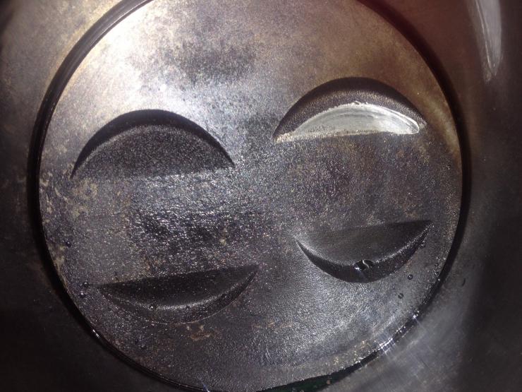

Cuda Posté(e) le 16 mai 2014 Auteur Signaler Posté(e) le 16 mai 2014 Voici quelques nouvelles de la Mustang.Hier soir, nous avons pu démonter les culasses. J'ai pas eu la patience d'attendre début juin, trop stressé par les résultats suite à l'ouverture et trop excité pour la suite des travaux. Donc moment intense car grosse peur par rapport à ce qui pouvait se cacher sous les culasses. Il y a eu des dégâts malheureusement...Deux pistons endommagés par des soupapes, donc deux soupapes pliées aussi. Les ressorts devaient être trop faibles pour monter aussi haut dans les tours suite à l'installation du nouvel arbre à cames - ou alors c'est suite à un mauvais calcul lors de l'installation. Egalement deux pistons légèrement rayés mais rien de grave, c'est vraiment léger donc pas besoin de retravailler les cylindres.Nous avons ensuite testé le bas moteur, car nous avions des craintes sur l'état des coussinets de bielles suite aux chocs entres les pistons et les soupapes. Heureusement, rien de cassé de ce coté là, c'est une bonne nouvelle.En parallèle, il y aussi des éléments moins importants qui sont à changer, comme le faisceau électrique des bougies, les bougies aussi, le relais du démarreur semble HS. Sans oublier le carburateur qui est dans une sale état en plus d'être trop petit pour ce moteur. Citer
