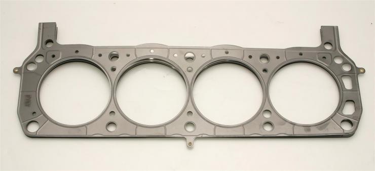

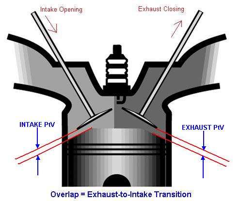

Cuda Posté(e) le 30 juin 2014 Auteur Signaler Partager Posté(e) le 30 juin 2014 Nous enquêtons en ce moment sur la distance pistons/soupapes qui semble encore trop juste même si nous sommes dans les normes standards pour le racing. Nous souhaitons impérativement éviter ce problème rencontré avant avec des collisions entre les soupapes et les pistons à haut régime. Simple sécurité, puisque nous disposons à présent de ressorts bien plus résistants. Donc la question est de comment augmenter la distance sans avoir trop d'impact sur le taux de compression et sans toucher à l'avance au niveau de la distribution. La réponse est sans doute un joint de culasse plus épais (mais le volume passe de 8cc à 10cc - c'est donc un impact sur le taux de compression). L'idée serait de passer d'un joint de 0.041 à 0.045 voir 0.051. Ce weekend, il va également y avoir de petits travaux mais rien de très spécial mécaniquement. Simplement refaire la pipe d'admission et redonner un coup de peinture au moteur. Je dois aussi changer les durites d'essence et réinstaller la pompe et son filtre. Je recherche aussi à voir quels pneus je peux monter pour la piste, j'ai un peu peur pour la largeur. Avec un rapport de pont à 4,11 et un moteur préparé comme le mien, il est recommandé de passer en 28" de largeur hors je pense pas pouvoir monter plus de 26", maximum 27". Durant mes recherches, j'ai également lu de nombreux témoignages aux sujet du pont de 7.5 qui bien évidement c'est pas fait pour le drag racing. J'avais déjà renforcé le mien, mais ça reste un 7.5 ! Il y a donc des chances qu'il explose suite à quelques runs, mais ce ne sera pas une grande surprise. Je pense passer en 9 l'année prochaine. Cette année, c'est avant tout priorité au redémarrage du moteur et son optimisation. Pour info, la Mustang n'a pas été sur la piste depuis 2007. La suite en fin de semaine... Citer Lien vers le commentaire Partager sur d’autres sites Plus d'options de partage...

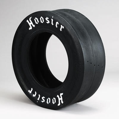

Pit Posté(e) le 30 juin 2014 Signaler Partager Posté(e) le 30 juin 2014 Pour perdre le moins possible en taux de compression, il faudrait creuser les pistons un peu plus, mais je suppose qu'il n'est pas prévu de les déposer. Les slicks ne vont pas aider si tu as déjà peur de casser le pont! Citer Lien vers le commentaire Partager sur d’autres sites Plus d'options de partage...
Eagle1_77 Posté(e) le 30 juin 2014 Signaler Partager Posté(e) le 30 juin 2014 Oui pour les pistons il existe un outil le notching tool qui permet d enlever de la matiere sur la tete du piston de l ordre de quelques Dixiemes de millimètres. Mais cela necessite de retirer toutes les soupapes d une culasse et il faut un bon compresseur de ressort et ne pas abimer l allu de la culasse alors nous preferons sans avoir deja fait ce genre de traitement mettre un joint un peu plus epais Citer Lien vers le commentaire Partager sur d’autres sites Plus d'options de partage...
Cuda Posté(e) le 30 juin 2014 Auteur Signaler Partager Posté(e) le 30 juin 2014 Les slicks ne vont pas aider si tu as déjà peur de casser le pont! Très honnêtement, je pense malheureusement l'exploser à Clastre suite aux premiers runs. Mais coté timing et budget, il est impossible d'ajouter l'installation et la préparation d'un nouveau pont sur la voiture avant le mois de septembre (date pour les runs à Caltre - première sortie de la Mustang en 2014). Il reste bien trop de choses à finaliser coté moteur avant de penser au pont. J'espère juste pouvoir faire quelques runs avant histoire de tester la bête et voir sur quels points nous devons travailler pour la saison 2015. Le spool avait déjà explosé une fois suite à l'utilisation du Nitrous, mais c'était un spool fait maison avec des soudures de mauvaise qualité donc c'était pas surprenant. L'ajout d'un pont de 9, toujours avec un rapport de 4.11, est déjà sur la liste pour l'année prochaine. Citer Lien vers le commentaire Partager sur d’autres sites Plus d'options de partage...

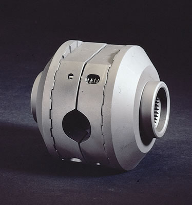

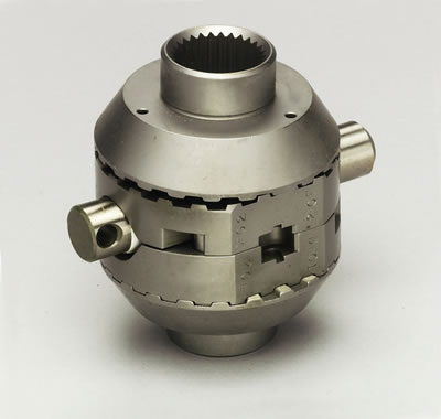

Cuda Posté(e) le 30 juin 2014 Auteur Signaler Partager Posté(e) le 30 juin 2014 pourquoi tu ferais pas une soudure du differentiel Le pont est déjà équipé, avec un Powertrax Lock-Right Locker : C'est pas un spool ou un autobloquant soudé, du coup je peux encore tourner sans drifter comme un kart (impossible sur route). Si un jour la Mustang passe en mode 100% racing, je peux ajouter un Powertrax No-Slip Traction System : C'est plus efficace et plus sérieux qu'une soudure Citer Lien vers le commentaire Partager sur d’autres sites Plus d'options de partage...

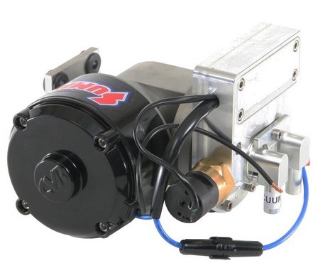

Cuda Posté(e) le 1 juillet 2014 Auteur Signaler Partager Posté(e) le 1 juillet 2014 Je viens de passer une nouvelle commande ce matin. - Deux joints du culasse plus épais pour éviter le problème pistons/soupapes - Une pompe à dépression pour les freins - Un carter d'huile plus gros pour la boîte de vitesses Vous allez sans doute vous demander, pourquoi une pompe à dépression ? Et bien c'est en raison de l'arbre à cames... Suite à l'installation d'un arbre à cames un peu trop musclé, vous perdez beaucoup en dépression à bas régime. En ce moment, c'est comme si la Mustang n'avait plus de freins à petite vitesse ! Cette pompe est donc imaginée pour régler ce problème. J'ai hâte de voir le résultat ! J'ai également acheté un carburetor spacer pour l'admission, avec un tube pour un tube de dépression, puisque le nouveau carburateur ne dispose pas de ce tube. Je prendrais des photos un peu plus tard pour tout expliquer. Citer Lien vers le commentaire Partager sur d’autres sites Plus d'options de partage...

Plymouth 16 Posté(e) le 1 juillet 2014 Signaler Partager Posté(e) le 1 juillet 2014 pourquoi ne pas avoir fait un tour à la casse du coin pour la pompe à air ? celles des 205 mazout (par exemple) va très bien pour ça Citer Lien vers le commentaire Partager sur d’autres sites Plus d'options de partage...
Vachfolle Posté(e) le 1 juillet 2014 Signaler Partager Posté(e) le 1 juillet 2014 pourquoi ne pas avoir fait un tour à la casse du coin pour la pompe à air ? celles des 205 mazout (par exemple) va très bien pour ça Il faudrait réaliser une adaptation pour l'entrainement, celle-ci est électrique : juste à mettre un fusible et deux fils. Citer Lien vers le commentaire Partager sur d’autres sites Plus d'options de partage...
