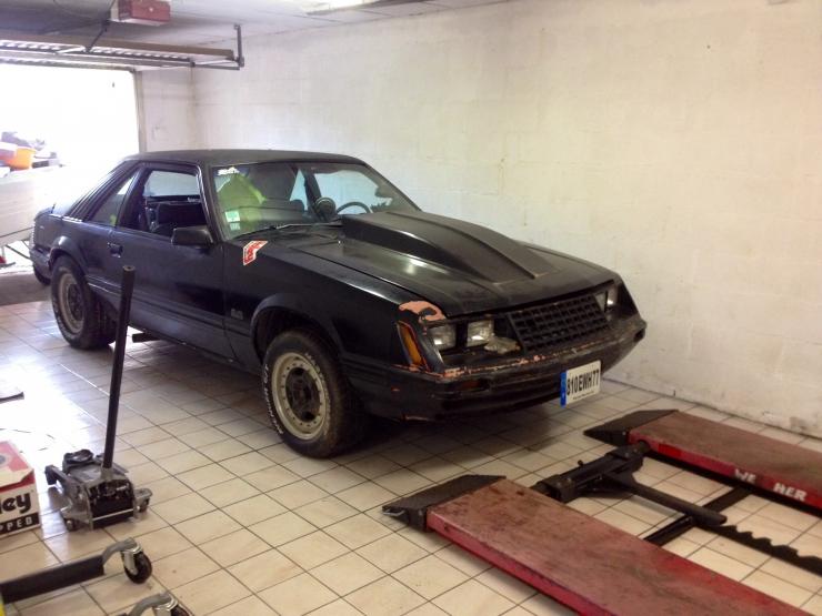

Eagle1_77 Posté(e) le 29 août 2014 Signaler Posté(e) le 29 août 2014 Bon. Les gars ce we on remets correctement la ligne d echapement. Pour ca on pose la stang sur mon pont. Ensuite on consolide le tout on pose le safety loop et vroum on va se promener ensuite on fignole. Petite video de la bete ??? Ca vous dirait ? En burnout ou en ballade a carrouf ? Citer

Cuda Posté(e) le 30 août 2014 Auteur Signaler Posté(e) le 30 août 2014 Aujourd'hui nous avons fait démarrer le moteur pour tester la chauffe et le comportement du moteur (chauffe, fuite). Dans l'ensemble tout va bien mais malheureusement il y a eu de nouvelles complications. Cependant rien de très grave a premiere vue !- Le carburateur semble réglé trop riche.- Les freins avants ne fonctionnent plus.- Revoir le réglage de l'allumage.Puis il reste de l'électronique a faire a faire, sans oublier de remonter le tableau de bord. J'avais une belle video mais effacée par erreur Ca sent bon pour Clastres Citer
