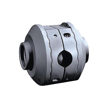

Cuda Posté(e) le 11 septembre 2014 Auteur Signaler Posté(e) le 11 septembre 2014 J'ai ça comme auto-bloquant : C'est tellement auto-blocant que j'ai du mal a prendre des virage Il avait été installé en 2006. Citer

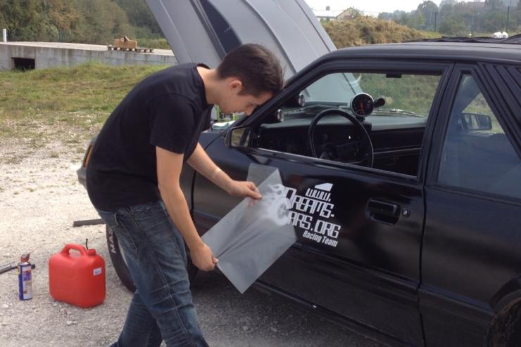

Gecko Posté(e) le 11 septembre 2014 Signaler Posté(e) le 11 septembre 2014 t as acheté une bombe de peinture noire histoire de lui refaire une beauté!? et l'autocollant DC racing team il est ou? Citer
Cuda Posté(e) le 11 septembre 2014 Auteur Signaler Posté(e) le 11 septembre 2014 Oui, effectivement il y a eu la pose du logo DC Racing Puis quelques retouches de peinture aussi ! Citer

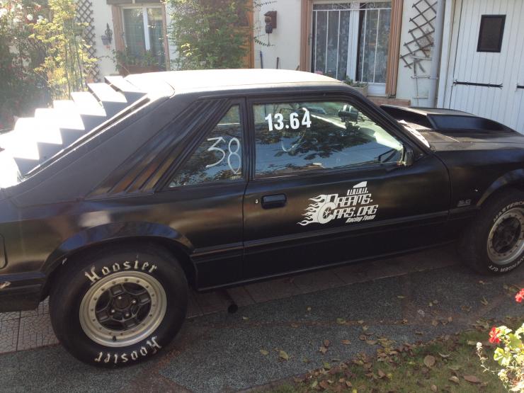

Cuda Posté(e) le 15 septembre 2014 Auteur Signaler Posté(e) le 15 septembre 2014 Et voici "La Capricieuse" de retour à la maison, en un seul morceau, affichant fièrement son score de 13,64 obtenu durant le weekend. Pas si loin des 12,90 de ses jeunes années. Je vais bientôt poster le compte rendu de son grand retour sur la piste ! Toutes ces sensations ! Je suis motivé à 300% pour continuer l'aventure ! Donc à bientôt pour tous les détails Citer
