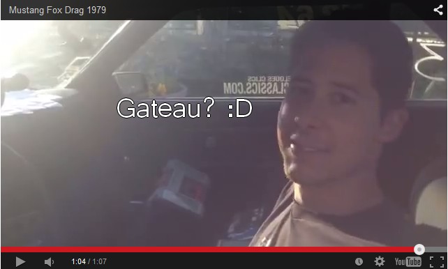

The Lion King Posté(e) le 16 avril 2015 Signaler Posté(e) le 16 avril 2015 L'arrêt sur image à 1:03 est juste terrible On sent le bonheur que tu as de la voir revivre Désolé, trop tentant Bon blague à part je crois qu'elle est prête là Vu le bruit de taré qu'elle sort... good job Citer

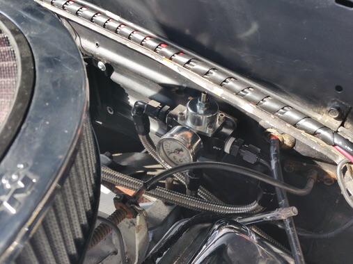

Eagle1_77 Posté(e) le 22 mai 2015 Signaler Posté(e) le 22 mai 2015 Hello. Je profite de l absence de cuda pour mettre deux photos d aujourdhui Nous avons tres bien avancé.Le carbu etait a l origine de la noyade du moulin car un des deux pointeaux etait bloqué par des saletes du a la coupure des durites tressees. Maintenant ca marche nickel mais il a fallu changer toute l huile car il y avait au moins un litre d ethanol dans le carter et le moteur etait bloqué tellement il y avait d ethanol dans les cylindres. Oblige de retirer toutes les bougies pour virer tout ca !La regulation fonctionne parfaitement a 6psi et retour vers le reservoir. On en a profiter pour regler les niveaux de cuves et la richesse tourne entre 10 et 11 pour de l ethanol c est bien J ai prete mon filtre a air special racing a jeo et ca respire Nouvelle bobine installee et bocal de trop plein de radia aussi. On est sur la derniere ligne droite Citer
greg38-74 Posté(e) le 22 mai 2015 Signaler Posté(e) le 22 mai 2015 ché bôôôô ! ça va brûler la gomme ! Citer
The Lion King Posté(e) le 23 mai 2015 Signaler Posté(e) le 23 mai 2015 Yeeesss! 'tain c'est chaud quand même, bloquer un moteur avec de l'éthanol! Citer
Cal3b Posté(e) le 24 mai 2015 Signaler Posté(e) le 24 mai 2015 ou avez vous trouvé le petit manomètre pour la pression d'essence ? Je peux en trouver un ( ou l'utiliser ) pour la pression d'huile ? Citer
Cuda Posté(e) le 24 mai 2015 Auteur Signaler Posté(e) le 24 mai 2015 ou avez vous trouvé le petit manomètre pour la pression d'essence ? Pour le nano, tu peux en retrouver facilement sur Summit. Pour la pression d'essence, plus de 300 références de jauge : Fuel Pressure Analog Gauge T'as plus qu'a choisir la taille et la couleur et hop. Tu peux la brancher directement sur ta fuel line après le régulateur, ou directement sur certain régulateur. Pour l'huile, j'ai ça : Auto-Meter Oil Pressure Gauge Citer
Cuda Posté(e) le 24 mai 2015 Auteur Signaler Posté(e) le 24 mai 2015 'tain c'est chaud quand même, bloquer un moteur avec de l'éthanol! Lorsque le carburateur pissait, le débit était impressionnassent mais je m'attendais pas à autant de volume ! Il faut seulement 15-20 secondes à la pompe, après le régulateur, pour cracher 1 litre d'essence. Le moteur était bloqué tellement il y avait d'éthanol dans les cylindres. Obligé de retirer toutes les bougies pour virer tout ca ! A ce sujet, Eagle a pu prendre une bonne douche à l'éthanol après avoir démonté les bougies et fait tourner le moulin Citer
