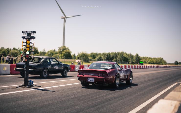

Cuda Posté(e) le 8 juin 2015 Auteur Signaler Posté(e) le 8 juin 2015 De retour après le weekend de runs à Clastres avec la Fox ! La bonne nouvelle, c'est un nouveau record sur la piste avec un score de 12,89 secondes aux 400m ! Son ancien record était de 13,64. C'est une belle évolution suite à la fiabilisation de la mécanique. Je précise que tomber dans les 12, c'était un rêve que j'avais depuis pas mal de temps ! Rappel des éléments qui avaient été changés suite aux problèmes rencontrés sur la piste l'année dernière : changement des culbuteurs (plus resistants), changement des tiges de culbuteurs, changement des goujons de culbuteurs (plus gros) installation d'un kit de renfort des goujons de culbuteurs, nouveau spacer au carburateur (pour limiter le vaporlock), nouveau filtre a air special drag racing, nouvelle ligne d'essence pour limiter la chauffe, nouveau régulateur pour faire circuit frais avec un retour au reservoir, nouvelle bobine pour l'allumage. Suppression de la barre stabilisatrice et roues plus fines à l'avant pour perdre du poids. Niveau comportement sur la piste, c'est un régal ! Elle roule droit, toujours tout droit ! Même avec les pneus slicks à 1 bar, aucun problème de comportement. Sauf bien entendu en cas de forte décélération mais ça c'est normal avec les slicks. Et pourtant j'ai rien à part une barre anti-rapprochement à l'arrière - tout le reste c'est stock. Par contre, avec les suspensions standards, je vois que je perds du temps au démarrage. Aussi, aucune chauffe moteur, pression d'huile OK. C'est parfait ! Citer

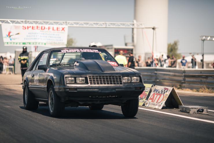

Cuda Posté(e) le 14 juin 2015 Auteur Signaler Posté(e) le 14 juin 2015 Quelques photos de la Fox durant le European Dragster 2015 : Heureux encore une fois d'être le seul avec une Fox sur la piste ! Citer
