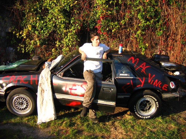

The Lion King Posté(e) le 17 juin 2015 Signaler Posté(e) le 17 juin 2015 Quand on pense à ce par quoi elle est passée cette Fox... Citer
