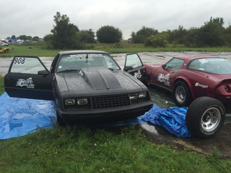

Cuda Posté(e) le 13 septembre 2015 Auteur Signaler Posté(e) le 13 septembre 2015 Premier essai avec une camera GoPro sur ma Fox, qui malheureusement n'arrive pas à avancer sans glisser à cause de la pluie sur la piste. C'était durant Clastres RWYB 2015 contre une Plymouth Roadrunner. Pas facile à voir sur la vidéo, mais en fond de première j'ai dû lâcher les gaz pour pas finir dans le mur, donc la voiture à coté est passée devant mais j'ai pu la rattraper. Désolé, pas d'autres vidéos GoPro pour le moment. Trop de pluie pour prendre d'autres vues ! Citer
Cuda Posté(e) le 13 septembre 2015 Auteur Signaler Posté(e) le 13 septembre 2015 Rien à raconter suite au Clastres RWYB 2015 puisque j'ai pu faire seulement 3 runs... Un météo catastrophique, nous sommes entrés sur la piste à 10h pour devoir tout arrêter à 11h, soit seulement 3 runs. C'est après avoir passé 3h sous la pluie que nous avons décidé de repartir avec les voitures sur les camions, tous très déçus et frustrés car nous avions beaucoup de choses à tester pour cette course (qui était la dernière sortie de l'année pour DC Racing). Le record actuel sur la Fox est de 12,89. Pour le premier run, j'ai fait 13,51 car je me suis mal débrouillé avec le départ. Pour le deuxième, 13,27 avec un problème en fond de 2ème puisque le moteur s'emballe avant de passer la 3ème (même souci qu'en juin durant le European Dragster). Pour le dernier run, un horrible chrono de 14,35 puisque j'ai patiné jusqu'en 2ème (j'ai donc dû relâcher les gaz quelques instants). Ensuite, fermeture de la piste à cause du mauvais temps. Je suis vraiment très frustré, saloperie de météo Citer
