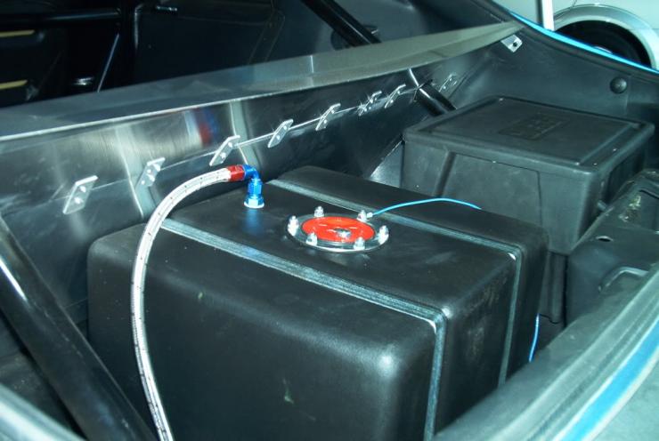

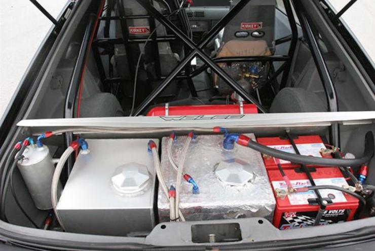

Cuda Posté(e) le 8 février 2016 Auteur Signaler Posté(e) le 8 février 2016 Suite à la publication du nouveau règlement FFSA pour les runs en RWYB, il va devoir y avoir un peu de changement sur la Fox pour pouvoir l'homologuer en 2016 (même dans le cadre de runs libres). En effet, certaines des modifications que je souhaitais apporter sont à présent soumises à un règlement technique plus strict. Avant ces modifications auraient été acceptées en RWYB, mais c'est plus le cas. Entre autre, avoir le réservoir et la batterie dans le coffre. Il faut construire une cloison étanche entre le coffre et l'habitacle. La Fox ayant été vidée et comme en plus c'est un fastback sans séparation entre le coffre et l'habitacle, ça risque d'être un peu compliqué surtout avec les arceaux. Je viens de trouver la photo d'une Fox en accord avec la réglementation : C'est une cloison juste après les passages de roue, qui laisse passer les arceaux, et qui vient bien séparer le coffre de l'habitacle. L'ensemble est étanche une fois que le coffre vient se fermer, en se posant sur la partie supérieure de cette nouvelle cloison. Il faudra donc reproduire la même chose (seule différence, la batterie devra être dans une boite). Niveau faisceaux électrique aussi nous allons devoir faire attention à plusieurs points dont certains risquent d'être un peu prise de tête. Heureusement, ce dernier sera refait prochainement donc c'est le bon moment pour appliquer la nouvelle réglementation. Citer
Pit Posté(e) le 8 février 2016 Signaler Posté(e) le 8 février 2016 Ne serait-il pas plus simple de repasser le réservoir sous la voiture en supprimant l'emplacement de la roue de secours? Peut-être en relevant un peu le plancher? Quel est la hauteur de ta cellule à carburant? Citer

Cuda Posté(e) le 8 février 2016 Auteur Signaler Posté(e) le 8 février 2016 Niveau batterie on m'a proposé celles au gel, notamment la Optima Rouge très utilisée en drag. Citer

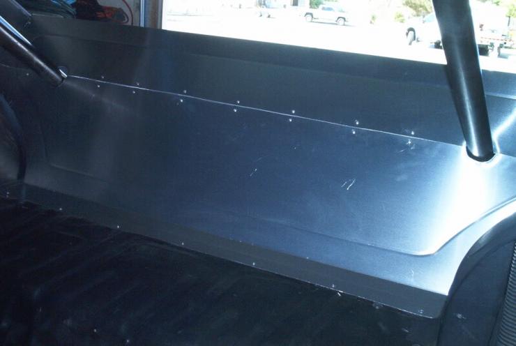

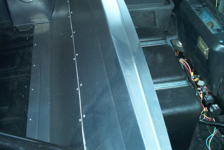

Cuda Posté(e) le 8 février 2016 Auteur Signaler Posté(e) le 8 février 2016 Je viens de trouver d'autres photos d'une Fox avec la cloison obligatoire : Reste plus qu'à se lancer dans la tôlerie ! Citer
greg38-74 Posté(e) le 8 février 2016 Signaler Posté(e) le 8 février 2016 ça semble pas insurmontable, surtout pour des énervés comme vous ! C'est une simple bout de tôles avec des équerres, l'affaire d'une aprèm... Ce qui est le plus chiant c'est de déplacer le matos dans le coffre, avec les durites et le faisceau électrique qui suit... Mais encore une fois, rien d'inconnu. Bon courage pour ce travail supplémentaire ! Citer

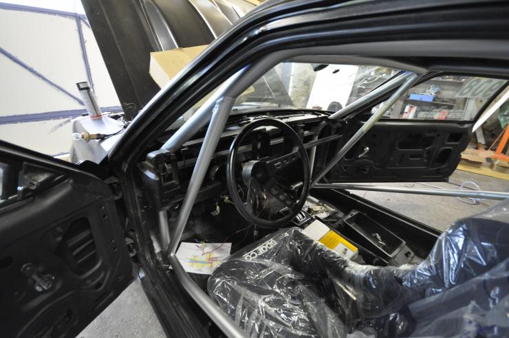

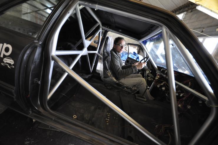

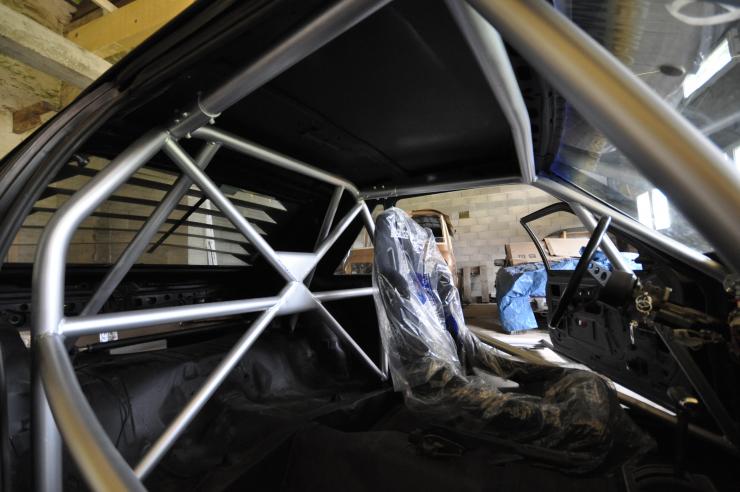

Cuda Posté(e) le 4 avril 2016 Auteur Signaler Posté(e) le 4 avril 2016 Nous venons de récupérer la Fox suite à l'installation des arceaux ! Je vous laisse admirer le résultat : C'est un arceau 6 points, auquel vient s'ajouter un baquet et un harnais 6 point. Le tout homologué FIA/FFSA. Comme vous le savez, cette année c'est priorité à la sécurité et à la modification de certains elements afin de pouvoir l'homologuer en competition. Dans cet objectif, nous devions aussi placer la batterie et installer un mini recevoir dans le coffre mais ce ne sera pas fait pour les prochaines courses - nous allons manquer de temps. Prochaine étape importante, refaire intégralement le faisceau électrique et le tableau de bord. Ca va nous occuper un long moment ! Citer
Eagle1_77 Posté(e) le 4 avril 2016 Signaler Posté(e) le 4 avril 2016 Superbe ! Tu as pris de l'avance sur moi J'attends des tôles pour renforcer le plancher. Les normes sont intransigeantes ! Tes platines de fixation de l'arceau au sol font combien ? il t'a donné les caractéristiques ? En drag racing, elles doivent faire 6x6 et 3mm d'epaisseur mini. Il a bien respecté ca ? Citer

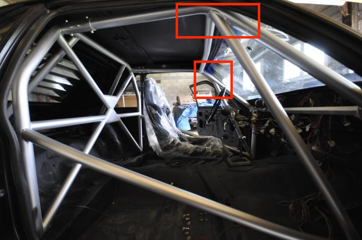

Cuda Posté(e) le 4 avril 2016 Auteur Signaler Posté(e) le 4 avril 2016 Je vais recevoir le dossier avec toutes les specifications par courrier très prochainement. Dès qu'il arrive chez moi, je te passe une copie. Je lui avait donné le dossier FIA pour la réalisation, donc normalement tout est OK. Il y a juste un tube de renfort qui n'est pas à la place imposée par la FIA - pas le choix sinon ça touchait le volant à moins d'utiliser un mini volant comme les lowriders (car il y a une distance à respecter entre le montant et le tube). Du coup coté conducteur, le tube de renfort est un peu plus bas. C'est visible sur cette photo : J'espere que ça va passer quand même pour l'homologation. Citer
Cuda Posté(e) le 5 avril 2016 Auteur Signaler Posté(e) le 5 avril 2016 Attendez de voir le résultat avec le siège baquet et les harnais Citer

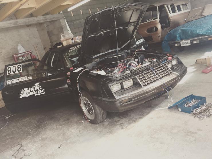

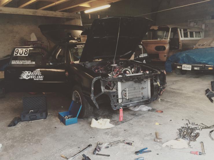

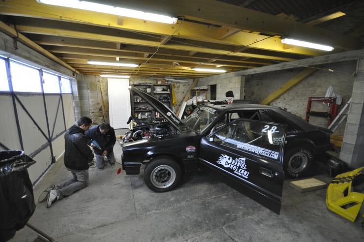

Cuda Posté(e) le 11 avril 2016 Auteur Signaler Posté(e) le 11 avril 2016 Nous avons bien avancé ce weekend ! Gros chantier en cours avec le faisceau électrique. Tout supprimer pour tout refaire au propre. Tout, absolument tout. Nous avions déjà bien allégé le faisceau cet hiver on conservant uniquement ce qui était indispensable sur la piste mais ça restait un horrible plat de spaghetti aux raccords douteux et sources d'alimentation dangereuses... Donc à présent nous retirons tous les cables un par un. Nous en avons aussi profité pour faire perdre quelques kilos supplémentaires à la Fox en supprimant des elements inutiles à l'avant et à l'arrière. Reduction du budget drag oblige, nous allons attendre un peu avant d'installer le reservoir et la batterie dans le coffre avec la cloison pour protéger l'habitacle. De plus, il est vraiment important de ce concentrer sur le faisceau électrique avant de se lancer sur d'autres chantier en parallèle car la date de la prochaine course arrive vite. Citer

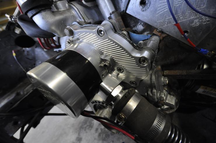

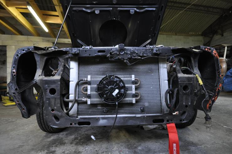

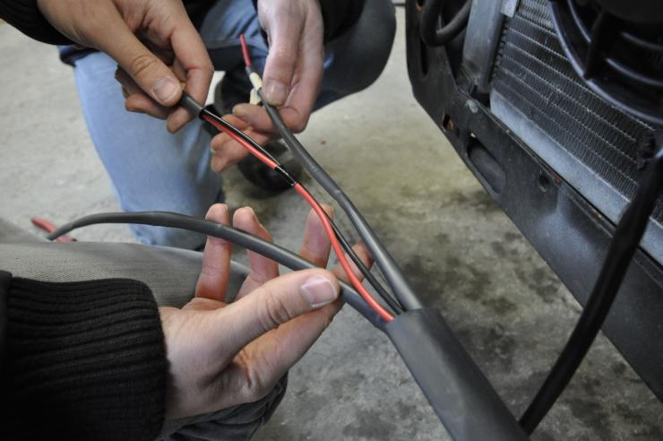

Cuda Posté(e) le 24 avril 2016 Auteur Signaler Posté(e) le 24 avril 2016 Suite des travaux sur la Fox... Comme expliqué dans un autre message, nous avons installé une nouvelle pompe à eau électrique. Elle permet d'avoir un debit beaucoup plus important et surtout elle n'a pas besoin de courroie pour fonctionner, du coup gain de puissance. Nous avons également supprimé l'alternateur, la pompe de direction assistée et la pompe à air (aucun intérêt pour la course). La perte de poids était énorme, la voiture a gagné quelques centimetres de hauteur à l'avant suite à la suppression de ces éléments. La nouvelle pompe à eau : Ensuite, installation d'un ventilateur pour le radiateur de boite. Pour le faire, nous avons démonté toute la face avant, nous en avons profité pour démontrer l'énorme traverse qui était sous le pare-chocs - elle aussi inutile sur la piste et pas obligatoire. Le radiateur de boite : Ensuite, place au faisceau électrique. Nous l'avons intégralement démonté pour ensuite le refaire en câblant uniquement ce qui est indispensable sur la piste. Tout est propre, refait avec des cables adaptés pour chaque accessoire. Electriquement, elle sera ultra fiable comparé à l'ancien faisceau qui avait été fait à l'arrache (il avait d'ailleurs généré un gros court-circuit durant une course l'année dernière - il y avait donc urgence). Tout sera fait avec un système de connecteurs et de prises pour pouvoir sortir le moteur rapidement sans s'emmerder avec le faisceau électrique. Même choses avec tous les accessoires pour permettre un démontage rapide. Aussi, les relais et les fusibles seront accessibles facilement depuis l'habitacle pour permettre des changements rapides en cas de besoin sur la piste. Le nouveau faisceau avec ses gaines : Et à présent, le plus chiant... L'installation du tableau de bord suite à l'ajout des arceaux ! Nous avons du le démonter et le découper sur mesures. La réglementation nous impose de conserver l'aspect d'origine du tableau de bord, donc impossible d'installer une simple plaque d'alu pour ensuite ajouter les jauges et les interrupteurs. Un véritable galère à installer ! Fabrication du nouveau tableau de bord : Il ne reste plus beaucoup de temps avant la prochaine course, mais ça devrait le faire. Nous sommes trois à travailler sur la Fox tous les dimanches. Alors, la suite le weekend prochain, avec la préparation du faisceau électrique dans l'habitable et la finalisation du tableau de bord. Citer
The Lion King Posté(e) le 25 avril 2016 Signaler Posté(e) le 25 avril 2016 Avec une pompe à eau électrique, un ventilateur électrique, un allumage électronique, etc... c'est pas une batterie qu'il va te falloir, c'est un réacteur à fusion. Surtout sans alternateur... Sinon pas mal l'idée des connecteurs! Effectivement avec tout le bazar électrique en moins ça doit nettement simplifier. Citer
Phil Posté(e) le 25 avril 2016 Signaler Posté(e) le 25 avril 2016 Je vois mal l'intérêt de la pompe à eau électrique pour économiser des hp... une pompe mécanique bouffe moins de 2 hp à pleins tubes, il suffit d'y mettre une poulie plus grande pour que ça soit encore moins et que la courroie ne parte pas en orbite. Citer
Cuda Posté(e) le 25 avril 2016 Auteur Signaler Posté(e) le 25 avril 2016 La pompe à eau électrique permet d'avoir un débit constant avec n'importe quel régime moteur, contrairement à une pompe mécanique qui tourne plus ou moins vite en fonction du régime moteur. Elle permet aussi au circuit de refroidissement de tourner alors que le moteur est à l'arrêt. Enfin, cette pompe propose un débit bien plus important qu'une pompe mécanique standard. Aussi, sur la Fox c'est UNE énorme courroie qui entraine tous les accessoires, donc avoir cette pompe sans passer par la courroie permet de virer la pompe à air et la pompe de direction assistée (perde de poids avec ces éléments inutiles durant les courses). Citer
Phil Posté(e) le 25 avril 2016 Signaler Posté(e) le 25 avril 2016 Ok je comprends mieux Et sur un truc aussi répandu que ce small block Ford, il n'y avait pas moyen de revenir à une configuration sans courroie serpentine ? Citer
Cuda Posté(e) le 25 avril 2016 Auteur Signaler Posté(e) le 25 avril 2016 Si, il y a bien un kit pour rajouter un alternateur au niveau du bas moteur, avec une petite courroie. Mais dans un premier temps je vais faire un essai avec une course sans alternateur pour voir combien de runs je peux tenir sans avoir trop de problèmes. Si c'est trop faible, alors je vais rajouter ce kit. Citer
