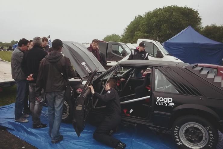

Cuda Posté(e) le 6 juin 2016 Auteur Signaler Posté(e) le 6 juin 2016 Nous voici de retour suite au European Dragster 2016 ! Et vous savez quoi ? Nous avons tout explosé ! Le chrono, la boite et le moteur Malgré la pluie, nous avons quand même pu faire quelques runs. Nous avons battu le record 2015 de la Fox dès le premier run ! 12,63 malgré un mauvais départ et un coup de freins car de la fumée sortait du moteur. Ca laisse rêveur sur son potentiel, sans ces problèmes mécaniques et une piste sèche. Donc c'est aussi dès le premier run que les ennuis mécaniques ont commencés. Un breather a sauté des caches culbuteurs, la jauge de boite a elle aussi sauté et du coup de l'huile a coulé sur les collecteurs en laissant un gros nuage de fumée blanche sur 100 mètres... Lors du deuxième run, j'ai pas pu y aller à fond car encore une fois, grosse fumée blanche car fuite au niveau du joint spi. Quelques runs plus tard, nous avons décidé d'arrêter car la boite patinait en passant la troisième... Elle est sans doute en train de lâcher, mais malgré ça elle a fait 12,75 sur son dernier run. Pour le problème de pression d'huile et les fuites, c'est venu qu'après l'utilisation de la 5w40 qui est sans doute beaucoup trop fluide pour mon utilisation. Vraiment dommage, car il y avait beaucoup de potentiel. C'était donc le moment de prendre une décision. Refaire une sortie sur la piste cet été malgré la boite KO histoire de la finir, ou être plus raisonnable et rentrer au garage pour tout démonter... Nous sommes donc rentrés, et quelques instants plus tard, nous étions déjà en train de tout démonter pour sortir le moteur et la boite ! Prochaines étapes, ouverture du moteur et de la boite... Citer
