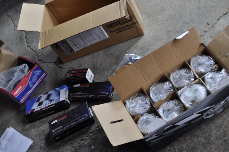

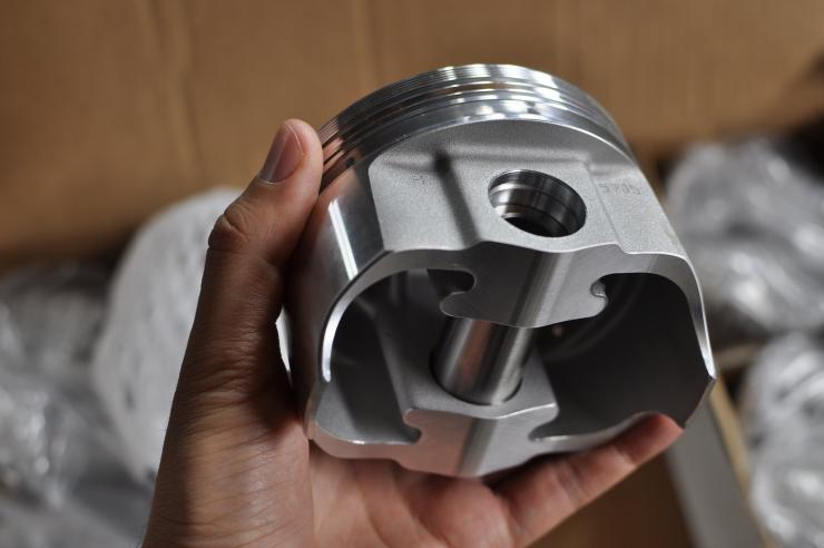

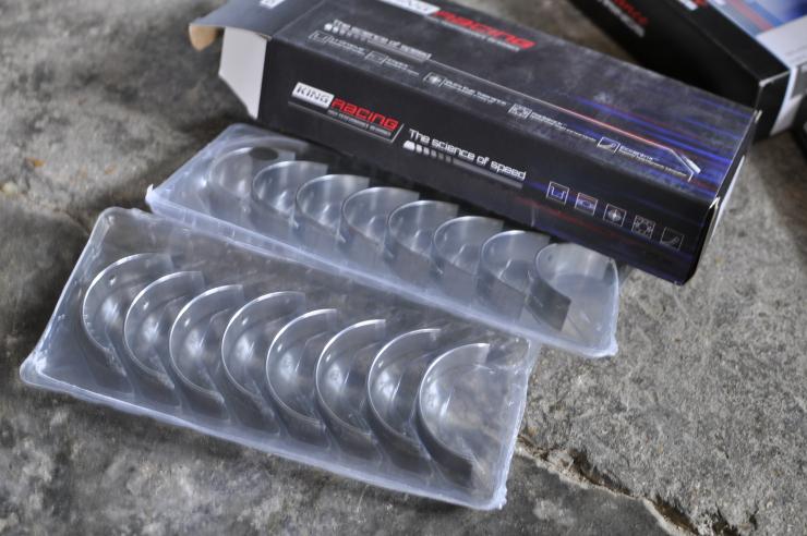

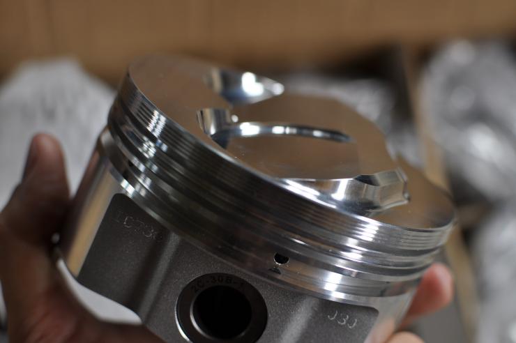

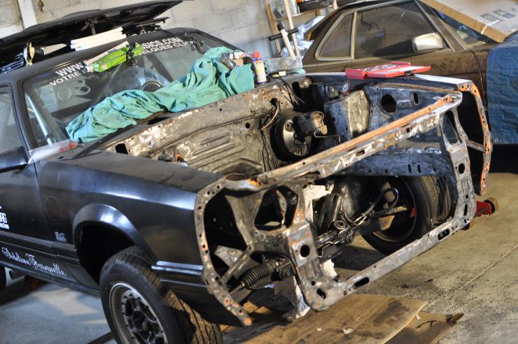

Cuda Posté(e) le 16 septembre 2016 Auteur Signaler Posté(e) le 16 septembre 2016 Quelques nouvelles, car il va bientôt y avoir la reprise des travaux sur la Fox. Je viens de déposer toutes les pièces chez Rectif2000 pour lancer de gros travaux sur le block : - Réalésage du block - Réusinage du vilebrequin - Réusinage du deck - Equilibrage complet des éléments moteurs - Installation des nouveaux des pistons - Installation de la nouvelle segmentation - Installation des nouveaux coussinets des bielles - Installation des nouveaux coussinets du vilebrequin - Installation du nouveau damper J'attends la facture, qui s'annonce très piquante, mais il n'y a pas le choix sinon le block est bon pour la poubelle. Voici les pièces que j'ai commandé : J'ai tout acheté en renforcé, spécialement pour une usage course. Pour les pistons, ce sont des haute-compression spéciaux pour une utilisation en course. Tout est homologué SFI pour la competition, ce qui n'était pas le cas de certaines de ces pièces avant. En attendant de récupérer le block, il faut terminer de pomper le compartiment moteur et lui appliquer une belle couche de peinture. Ce sera tout propre au moment de recevoir le moteur suite au remontage ! La suite bientôt ! Citer
The Lion King Posté(e) le 18 septembre 2016 Signaler Posté(e) le 18 septembre 2016 Poncer. Pas pomper. Ou alors je ne sais pas ce que tu fais à ce pauvre compartiment Tu m'étonnes pour la facture... Citer
Raptor Posté(e) le 23 septembre 2016 Signaler Posté(e) le 23 septembre 2016 Je réalise qu'elle était Tangerine à l'origine, c'est dommage de l'avoir peinte en noir, c'est relativement rare comme couleur sur les '79. Mais c'est plus simple à retoucher et vu son usage ça n'a pas beaucoup d'importance au final. Citer
