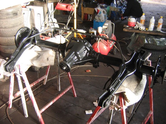

Cuda Posté(e) le 2 décembre 2007 Auteur Signaler Posté(e) le 2 décembre 2007 Voici les photos des derniers travaux. Sur la Mustang orange nous n'avons fait que passer d'autres couches de peinture sur l'arbre de transmission et sur le pont arrière, puis Starky lui a fait quelques travaux à l'arrière dans le coffre afin de préparer au mieux les greffes de tôles. En ce moment nous ne touchons pas d'avantage à la Mustang Orange car elle n'est plus dans le garage, donc fini les gros travaux pour le moment. Une fois de nouveau dans le garage, voici le programme : reponçer l'arrière pour repasser une couche de peinture (la première à foirée), démonter le pont pour remettre le nouveau, décaper le dessous de la Mustang pour le faire bien propre, installer le réservoir de fuel, les durites Essence/Nitrous, modifier l'intérieur de la voiture (compte tours, interrupteurs, sièges, ...), installer la pompe à essence, les nouveaux câbles de freins, et enfin souder le coffre ! Après il y a encore des travaux à l'avant et dans le compartiment moteur. Nous avons achevé la Mustang épave, avec l'aide du topchop boy c'est à dire Starky ! Il nous a présenté une superbe Ford Mustang Cabriolet 1979, à 0cm du sol, pick up ! Ca c'est du custom digne de ce nom ! Nous avons encore pas mal de travail dans la découpe de la voiture mais déjà la, il ne reste plus grand chose de la Mustang... Merci à Starsky pour son énergie à déformer des voitures à l'aide d'une disqueuse hé hé hé ! Photo de la découpe : Découpe Mustang Citer

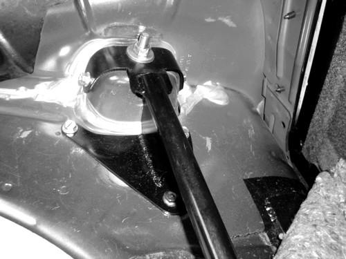

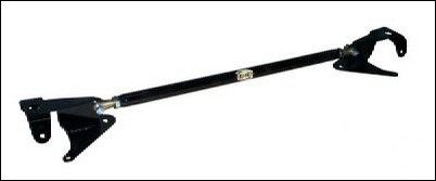

Cuda Posté(e) le 7 décembre 2007 Auteur Signaler Posté(e) le 7 décembre 2007 Je vais sans douter acheter et installer ceci : C'est pour renforcer les zones que nous allons ressouder dans le coffre et éviter d'importants dégâts. Nous en avions déjà parlé quelques pages avants. Nous allons également refaire des anciennes soudures pas très belles, pour encore plus de renfort. Citer
Coco Posté(e) le 7 décembre 2007 Signaler Posté(e) le 7 décembre 2007 attention aux renfort de soudure dont tu parle, c'est souvent juste à coté que ça casse, là où la tole a chauffé aussi mais où il n'y a pas d'apport de métal donc c'est pas forcement bon mais je pense pas que ton moteur fasse vrier la caisse à ce point là Citer
Cuda Posté(e) le 7 décembre 2007 Auteur Signaler Posté(e) le 7 décembre 2007 Je pense aussi, mais bon, au moins c'est déjà installé L'objectif est de faire gagner des HP à cette Mustang petit à petit. Citer
Coco Posté(e) le 7 décembre 2007 Signaler Posté(e) le 7 décembre 2007 oui mais là il faut changer le moteur, la boite, l'arbre, les suspensions, le pont, les roues, découper la coque pour y placer les joues d'ailes de camion.... bref autant en acheter une aux US qui est dans les 10 et ça revient bien moins cher Citer
