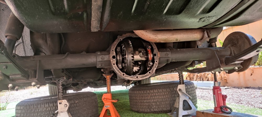

americoast Posté(e) le 3 août 2024 Signaler Posté(e) le 3 août 2024 Salut, Bon gros déterrage, j'hésitais à créer un nouveau sujet.... Je suis en train de changer le couple conique de mon pont, passage de 2.56 à 3.42. Comme je n'avais pas envie de commander un nouveau corps de différentiel, je me suis fabriqué une cale pour décaler la couronne et garder le tout centré. Changement de tous les roulements, joints spi, réglage backlash, pinio depth et entre dent, jusque là je comprends bien tout. Par contre pour la précharge du nez de pont, j'ai compris le principe avec la bague de précontrainte, mais sur tous les tutos ils font ça sans le joint spi, avec un viel écrou, puis font le montage définitif avec le joint et l'écrou neuf. Le truc que je comprends pas, c'est comment resserer au même couple qu'au moment ou a a écrasé la rondelle, des dizaines de Nm doivent se ballader dans l'opération non ? Citer
americoast Posté(e) le 29 août 2024 Signaler Posté(e) le 29 août 2024 Bon après avoir galéré avec la rondelle de précontrainte (crush sleeve) qui voulait pas s'écraser, plus un mauvais montage, j'ai décidé de m'inspirer de ce que beaucoup font, c'est à dire m'usiner une entretoise. Ayant un tour à la maison, j'ai pu ajuster son épaisseur a façon. Sinon dans le commerce ils vendent des "crush sleeve eliminator", ça paraît bien aussi. Citer
