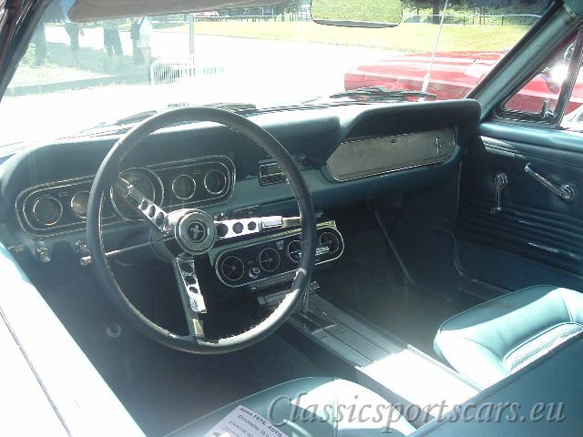

Ricky Chocx Posté(e) le 23 mai 2010 Signaler Posté(e) le 23 mai 2010 ...franchement c'est une très belle voiture ! -_- ...mais excuse ma franchise mais... ...ce volant ! ...dénote beaucoup je trouve... ...son volant d'origine lui va parfaitement... Citer
Sponge Posté(e) le 24 mai 2010 Auteur Signaler Posté(e) le 24 mai 2010 Les goûts et les couleurs... J'aime bien ce volant, il me laisse plus de place aux jambes car avec des sièges de Mustang de 1979, l'assise est plus haute que d'origine. Citer

Ricky Chocx Posté(e) le 9 novembre 2011 Signaler Posté(e) le 9 novembre 2011 ...c'est très bio ! ...mais ce volant alors ! ..mate moi ce tableau de ouf !!! :wub: Citer
