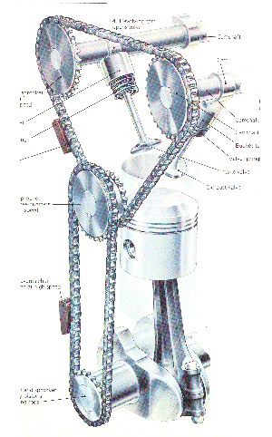

Bon j'ai compris pour le carter sec mais pas trop pour le V8 culbuté
moteur à soupapes latérales ("flathead" en anglais) : l'arbre à cames et les soupapes sont logés dans le bloc, les queues de soupapes sont actionnées directement par l'arbre à cames via des poussoirs :
Moteur culbuté (OHV) : l'arbre à cames est toujours central ou latéral mais les soupapes sont dans les culasses et actionnées via des poussoirs, tiges et culbuteurs :
Moteur à arbre à cames en tête (ACT, OHV en anglais) : les arbres à cames et les soupapes sont dans les culasses, il n'y a plus de culbuteurs (ici un double ACT, DOHC) :
