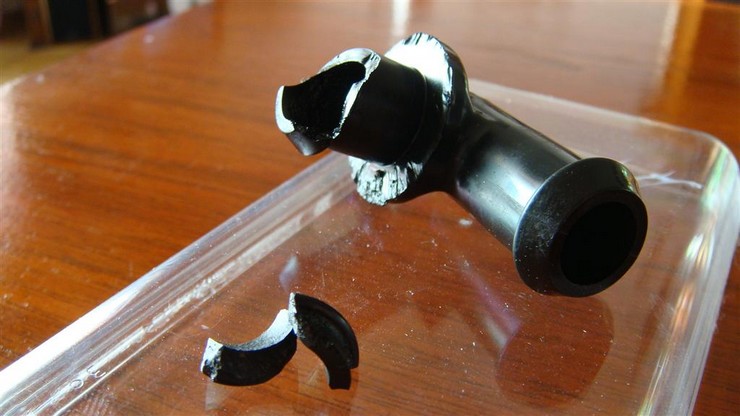

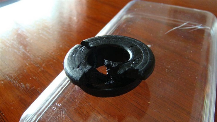

Camaro82 Posté(e) le 3 décembre 2011 Signaler Posté(e) le 3 décembre 2011 un cache culbu c'est vite enlevé ,sur les sbc ya 4 vis facile d'acces ....bon apres ya plein de durites qui passent pas loin et qui font chier mais c'est pas la mer a boire. de toute facon moi je demonterai sinon j'arriverais pas a dormir de la nuit ...pis au pire c'est l'occasion de les nettoyer un coup ,voir de changer les joints si ils ont le meme age que le filtre a huile Citer
Comet72 Posté(e) le 3 décembre 2011 Auteur Signaler Posté(e) le 3 décembre 2011 D'accord, merci les gars. Julien pour t'aider à dormir ce soir, tu sauras que j'ai déjà fait 80 bornes d'autoroute depuis que c'est arrivé et ceci avec l'ouverture du cache-culbus grand ouvert alors qu'il manquait presque un litre d'huile dans le moteur...j'ai un peu foiré le niveau, on dirait. De toute façon avec la guigne que j'ai ces temps, je cherche même plus à comprendre...c'est la fatalité, si ça doit péter ça pétera. Détachement total. Bon ben j'ai malheureusement pas l'occasion de faire ça tout de suite puisque j'ai impérativement besoin de la voiture tous les jours, mais dès que j'aurais remis la Comet sur route et que je pourrais la prendre en daily quelques temps, je vais m'attaquer aux caches-culbus, changement des joints et tout et tout...parce qu'il est vrai que dedans c'est juste dégueulasse, j'ai nettoyé tout ce que j'ai pu depuis l'extérieur mais il y à une importante couche de dépôts graisseux là-dedans. J'ai pas envie de faire ce boulot à la va-vite sur un coin d'établi et dans des conditions approximatives comme c'était le cas aujourd’hui, ça ne va pas...je m'en occuperais plus tard...ou alors j'oublierais entre temps et basta. Sinon la pièce cassée est commandée, j'ai passé commande ce soir...en fin de semaine je répare tout ça. Encore un imprévu de plus, c'est chiant pour finir. Citer
Camaro82 Posté(e) le 3 décembre 2011 Signaler Posté(e) le 3 décembre 2011 ben demain tu t'en occupe ,c'est vite torché quand meme ... ne te fait pas une montagne pour un simple cache culbu et un morceau de plastoc' . qu'est qui s'est passé avec le niveau d'huile ? ps: et ne m'appelle plus julien ok,apres on va croire qu'on est pote ... Citer
tuxstang Posté(e) le 3 décembre 2011 Signaler Posté(e) le 3 décembre 2011 Avec un peu de chance, les petits bouts de plastiques sont restés sur la tôle qui est sous l'ouverture du cache-culbu ... mais s'il y en a qui sont allé plus loin, ils ne vont pas rester tranquillement a tenir compagnie aux soupapes, ils vont suivre l'huile, aller faire un tour dans ton carter, et avec un peu de pas de chance, passer a travers la crépine de la pompe pour les plus fin afin d'aller rendre visite a ton circuit de lubrification, en s'arrêtant en principe dans le filtre (en principe hein). Citer
Comet72 Posté(e) le 3 décembre 2011 Auteur Signaler Posté(e) le 3 décembre 2011 ben demain tu t'en occupe ,c'est vite torché quand meme ... ne te fait pas une montagne pour un simple cache culbu et un morceau de plastoc' . qu'est qui s'est passé avec le niveau d'huile ? Ouais, je vais essayer demain si j'ai le temps et je remonterais avec le joint d'origine...il est parfaitement étanche, pas de raison que ça change...quoique...avec la chance que j'ai ces temps, c'est une combine pour qu'il se mette à pisser. Il ne peut pas être tombé plus bas le morceau de plastoc? Le niveau d'huile c'est assez étrange, en fait la vieille huile que j'ai vidangée était tellement épaisse que visiblement ça faussait le niveau...naïvement j'ai mis la même quantité en huile neuve avant de contrôler avant de partir en laisant bien tourner le moteur puis descendre l'huile pendant 20 minutes...sauf qu'arrivé à la maison j'ai du rajouter un litre pour arriver dans la tolérance sur la jauge. Bizarre...mais pas grave, heureusement. L'ancien filtre n’a pas l'air très vieux, il y à dû être changé il y à moins de 5 ans...probablement par le précédent proprio. Par contre l'huile était vraiment crade, complètement pâteuse...dégueulasse. Citer

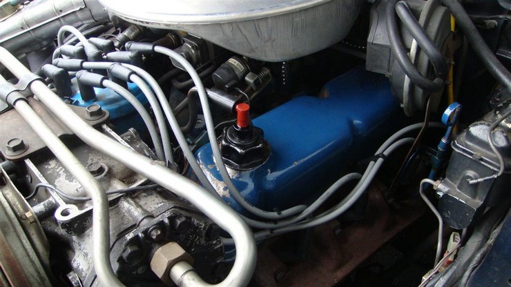

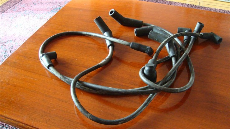

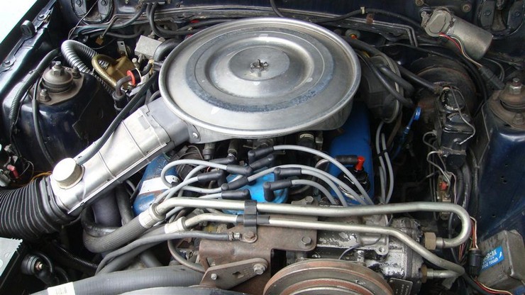

Comet72 Posté(e) le 4 décembre 2011 Auteur Signaler Posté(e) le 4 décembre 2011 Alooooooors? Aujourd'hui j'ai ressorti le container à roulettes pour bosser sur l'allumage, tout est neuf et ça gazouille bien, photos à suivre après la graille. Citer
Comet72 Posté(e) le 4 décembre 2011 Auteur Signaler Posté(e) le 4 décembre 2011 Voilà les gars, j'en suis. Alors aujourd'hui j'ai pu commencer le travail sur la Cougar, même si j'ai été contraint d'arrêter puisqu'il commençait à pleuvoir. J'ai finalement décidé de ne pas déposer les caches-culbus puisqu'ils sont parfaitement étanches et parce que ça représentait pas mal de boulot pour peu de choses...je vais faire tourner la bagnole sur 600-1000 bornes, remplacer le filtre et je mettrais un coup de scie à métaux en travers de l'ancien filtre pour voir si par hasard je trouve le morceau de plastique emprisonné dedans...mais c'est uniquement pour savoir, ça n’a que peu d'importance. L'huile neuve que j'ai mise hier est déjà complètement passée au brun foncé, elle s'est mélangée avec la vieille huile et je pourrais déjà vidanger une nouvelle fois maintenant...je vais vraiment avoir de la peine à l'éclaircir complètement, mais l'important c'est que la viscosité et les propriétés lubrifiantes soient bonnes, donc bon...tant pis pour l'apparence. Au passage, je vous ai fait des photos de la pièce cassée hier ainsi que du joint de cache-culbuteur d'origine...c'était vraiment complètement raide tout ça: Et donc aujourd'hui j'ai changé les bougies, les câbles de bougies, nettoyé un peu tout autour du moteur, taillé et posé un joint inférieur neuf pour le bouchon de remplissage d'huile, vérifié les niveaux...et quand je pluggais le dernier fil de bougie neuf, il commençait à pleuvoir. J'ai juste réussi à finir avant de rentrer la voiture au garage pour finir la journée à bosser sur mes pièces détachées de Cherokee bien au chaud...j'avais vraiment pas envie de continuer à bosser à la flotte et d’inonder le compartiment moteur que j'ai passé des heures à assainir. Voilà le travail...toutes les pièces concernant l'allumage sont en Motorcraft ou en AutoLite...c'est juste du bonheur: Propre, super finitions, ça se pose facilement, tout s'emboite génialement bien...que du bonheur. Du coup j'ai embarqué les anciens câbles à la maison pour prendre le temps de bien les ausculter et constater une éventuelle défaillance...et j'ai trouvé bien des défauts! Bilan: 4 câbles de bougies au fonctionnement incertain, soit bouffés par les fouines, soit sectionnés ou bricolés n'importe comment: Du coup j'ai balancé toute la torche à la benne, y'avait plus que ça à faire. Mais honnêtement je trouve mon mécano un peu léger sur ce coup-là, moi qui lui avais demandé de réviser tout l'allumage lors de la remise en route...à part les "siliconer", il à pas fait grand chose d'efficace. Je suis ensuite allé faire un test routier sur une vingtaine de bornes...pas de changement de comportement particulier mais il me semble que les reprises et les accélérations sont un peu plus franches qu'avant, un tout petit peu plus de couple, comme si l'étincelle était plus forte sur un cylindre, il est bien possible qu'il y avait une perte sur un des câbles avec l'ancienne torche mais je ne peux pas le certifier. En tout cas c'est sûr, même sans différence probante au niveau fiabilité et assurance que l'étincelle se fasse bien sur tous les cylindres, c'est bien mieux. La rentrée s'est super bien passée...ça gazouille. Je voulais retourner faire un tour cette après-midi mais vu qu'il s'est remis à flotter je laisse tomber, ça fait déjà deux jours qu'elle bouffe de la flotte en continu alors elle est tout aussi bien au garage. Prochaine étape: Réception de ma dernière commande, remplacement de tous les joints, remise en service du système de dépression des vapeurs d'huile, seconde vidange avec additif éclaircissant pour l'huile comme me l'a conseillé Tuxstang. Et si les remontées d'huile cessent avec la PCV valve neuve et l'étanchéité optimum, je pourrais changer les électrovannes, réviser le système de réchauffeur des gaz d'échappement et changer les filtres et éponges...sinon je remettrais en place la déviation des vapeurs et je changerais le tout...mais seulement après avoir testé, je ne veux pas risquer d'imbiber d'huile toutes mes pièces neuves et les filtres neufs si les remontées d'huile dans la gamelle de filtre à air persistent. A suivre! Suite des travaux le weekend prochain. Citer

Comet72 Posté(e) le 9 décembre 2011 Auteur Signaler Posté(e) le 9 décembre 2011 Hey! Comme prévu, j'ai reçu ce midi mon colis FedEx qui contenait ma pièce coudée de sortie de cache-culbu ainsi que quelques pièces pour le service de la Chrysler. Pas le courage de reprendre les travaux ce weekend, place au repos...mais je vais devoir m'en occuper dans le courant de la semaine prochaine puisque j'aurais besoin de la bagnole pour monter à Aarau aller-retour le weekend prochain...si j'arrive à concrétiser d'ici dimanche, je vais avoir une grooooooosse pièce à aller chercher. A suivre les potosses...pendant ce temps ça roule, 150 bornes de plus au compteur cette semaine...même avec le tuyau des vapeurs bêtement enfilé dans le cache-culbus, ça tourne. L'allumage va mieux, j'ai plus eu un seul raté au ralenti depuis le changement bougies-torche complète...une pure merveille, idem pour les démarrages à froid, quart de poil, du pur bonheur. 30 degrés? -5°? Pluie? Neige? Sel? On roule. Citer
