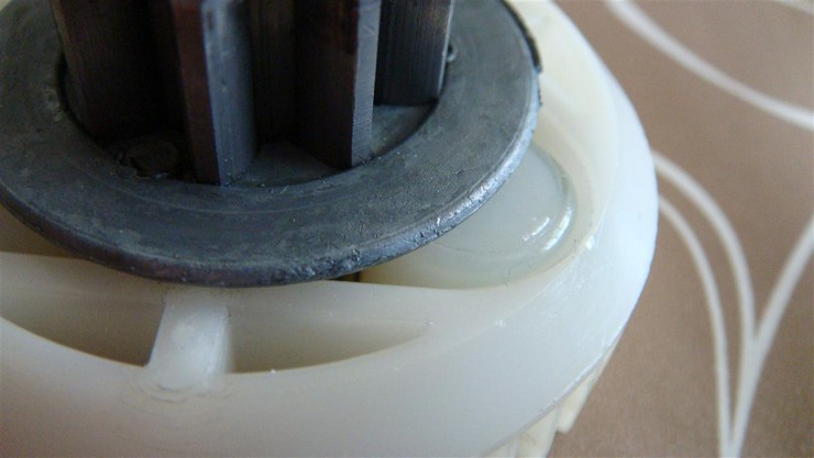

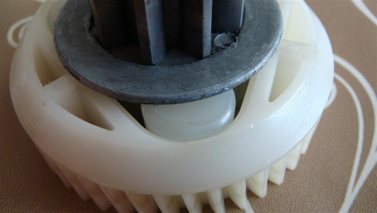

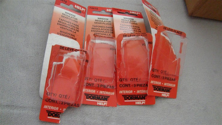

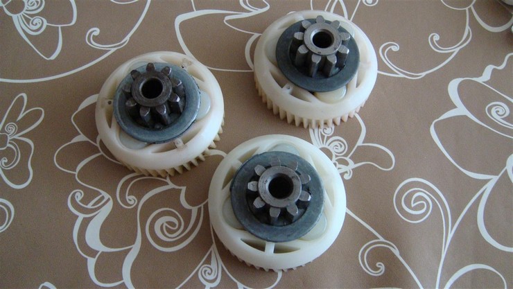

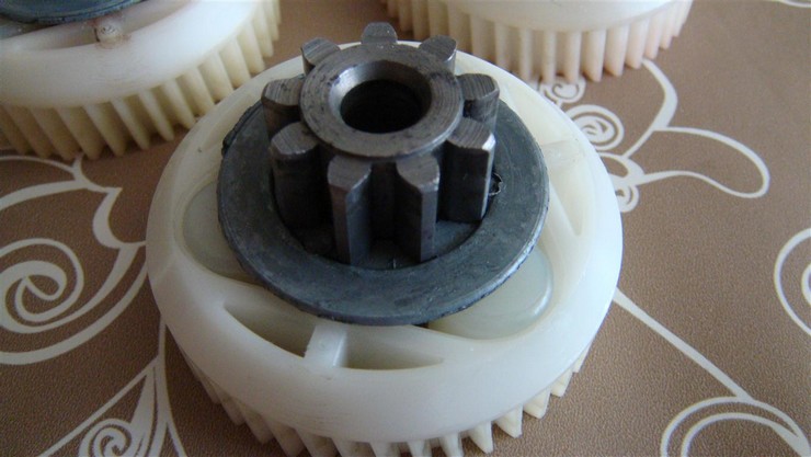

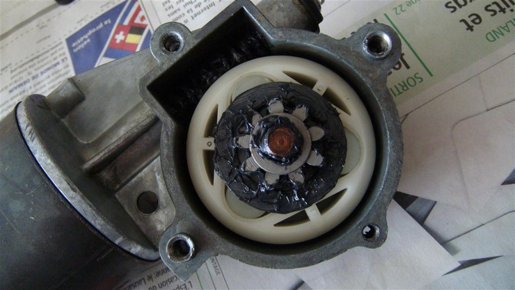

Bon ben cette fois ça sent bon, j'ai reçu mon colis avec les "gear plugs" neufs et direct en rentrant des cours j'ai installé le tout...heureusement que j'ai de la pogne, parce qu'à l'origine ça doit être monté à la presse hydraulique...je les ai montés à la main, le tout c'est de trouver la technique adéquate. :D Allez...maintenant que j'ai retrouvé des sensations dans les mains (putain je vous raconte pas la tension de l'ensemble et ce qu'il faut insister pour que ça rentre...) je vais graisser tout ça et sertir les couvercles.
Demain matin il me restera à réparer le couvercle du moteur AVG qui est en état moyen et à recréer deux gommes pour le maintien du moteur gauche du verrouillage central...ce sera tout du home-made...mais j'ai besoin de ma perceuse à colonne pour fabriquer les gommes. ;)
J'espère que j'arriverais à tout remonter demain, mais ça me semble serré...

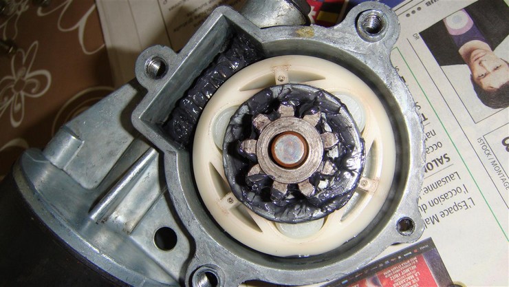

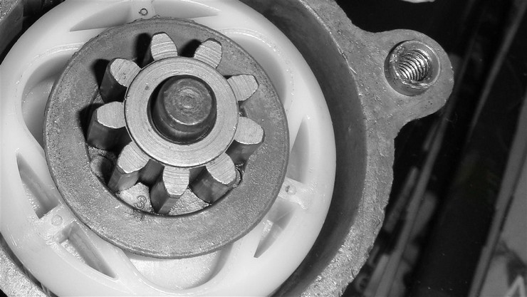

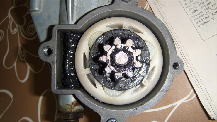

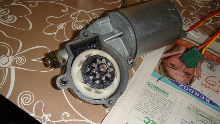

Bon, ben question moteurs de vitres, ça sent le bout du tunnel. Pour commencer, les plugs sont sortis des emballages et mis en place...non sans mal et après avoir légèrement lubrifié les faces de contact mais c'est une réussite:
Ensuite graissage à la graisse de montage graphitée, exprès pour ce genre de taffs:
Comme vous le voyez, pas d'excès comme lors du démontage...juste ce qu'il faut ou il faut sans que ça dégueule de partout, uniquement sur les surfaces de contact. Ne jamais oublier qu'avec les années, les contraintes de température et la putréfaction de la matière la graisse finit par se figer, alors là au moins ça n'ira pas tout bloquer et me péter le moteur, même ça finit par sécher. :)
Alors voilà, c'est prêt. Reste à réparer le couvercle du moteur conducteur demain matin et à recréer des gommes pour le maintien des actuators du verrouillage central. :) Et ensuite remontage...je vais sûrement commencer demain après-midi mais je doute d'arriver à tout faire d'une seule après-midi étant donné que le démontage m'avait pratiquement pris une journée entière en raison de l'accès exigu. :)

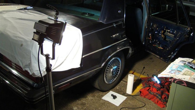

Donc ouais hier j'ai fait du job sur la grosse, parce qu'il faudra quand même qu'elle reprenne du service prochainement. ;)
Levé à 9 heures, mon père cloué au plumard par une bonne grosse crève...je saute dans mes frocs et je me taille à la gare. :)
Quart d'heure de train plus tard, je débarque au garage. Je sors le matos, je pousse la bagnole dehors à la main et question de me motiver, j'attaque par le plus simple: les portes avant.
C'est vite torché, en 5 minutes la vitre conducteur marche. Première emmerde: Gros bruit en descente. Je graisse tout copieusement mais rien à faire, c'est seulement en fin de journée que je me rends compte que le pivot du window regulator à bien du jeu...c'est soudé et serti d'usine dans la contre-porte avec des espèce de rivets de gros calibre...bref...je vois mal comment je pourrais remédier à ça. Et rien à faire, même en limitant au maximum la friction avec le moteur en graissant tout l'ensemble mobile, ça reste bruyant. ;)
Bref, je termine le graissage et je passe à la porte passager avant. Montage en 5 minutes, tout fonctionne, le pied.
Ensuite j'attaque le montage des moteurs du verrouillage central sur les portes arrière. J'ai finalement gainé les tiges métalliques avec une section de durite renforcée du bon diamètre, histoire d'éviter un bruit de ferraille pas forcément hyper classe...fondamentalement c'est inutile, mais comme j'intervenais sur les portes une seule et unique fois, autant tout faire et ne pas avoir à redémonter tous les 4 matins.
Je me suis fait extrêmement chier pour loger les actuators dans les fixations de portes, une vraie galère avec les gommes de maintien maison neuves que j'ai fabriquées. J'ai été obligé de lubrifier à l'huile fine les portées et à renter les fixations à la pince coudée...mais heureusement aucun dommage et une fois que c'est en place, au moins, ça ne bougera plus d'un poil...c'est serti balaise.
Réglage de la hauteur des tiges, mise en place des gaines et serrage copieux des boulons de fixation...essai...figurez-vous que ça fonctionne nickel des deux côtés et tout cela dans un silence remarquable...le pied, c'est aussi bien qu'à la sortie d'usine! :D
Et alors là...je m'attaque aux portes arrière. Putain si c'est pas l'enfer, ça y ressemble. Pas de place pour bosser, obligé de revisser avec le bras entier dans la porte, boulons situés aux pires endroits (et côté extérieur de la porte...sympa les contorsions, le patinage artistique c'est du gâteau à côté). Bref, la porte passager arrière me bouffe une heure pour arriver à boulonner les trois boulons de la fixation. Après essai ça marche nickel, juste un peu de peine à mi-course à cause des lèches-vitres complètement secs. J'ai remédié à ce problème en fin de journée.
Enfin la porte arrière conducteur. Alors là j'ai pensé au suicide. Bordeeeeeel...1h30 de calvaire. Vu que je ne voulais pas percer les contre-portes même topo: Le bras dans la porte, maintenir le moteur de l'intérieur et visser avec deux doigts de la même main. ;) Après une demi-heure de persévérance j'ai réussi à amorcer le premier boulon et à bloquer le moteur dans sa position définitive. A partir de là j'ai pu visser le second boulon. Il restait le dernier, situé dans la pire position, j'avais déjà eu un mal fou à le démonter. J'ai passé une heure à essayer de le chopper avec tout l'outillage qui me passait sous la main...impossible. Alors pris d'un coup de rogne, fini de se faire chier, j'ai sorti la Makita gros calibre, mèche à béton de 14 et trois secondes plus tard après un coup de cliquet j'avais fini le boulot. C'est le même boulon pour lequel j'avais déjà du percer la contre-porte du côté passager...les deux seuls impossibles à démonter, même avec toute la détermination qui me caractérise.
Ensuite petit tour de graissage général sur tous les éléments mobiles. Contrôle du serrage sur toutes les portes. Pour l'occasion j'ai même aspiré, dérouillé et traité antirouille tous les fonds de portes. Ensuite siliconage des glissières de lèches-vitres et des lèches-vitres...c'était pas top de lubrifier les lèches-fibres feutrés avec le silicone liquide, le soucis c'est que le silicone ne pénètre pas dans le joint, il perle sur le feutre...j'ai donc essayé sur un joint avant d'abandonner, c'était franchement inutile. :)
Et ensuite j'ai attaqué le remontage des panneaux de portes. J'étais tellement mort que j'ai arrêté après le premier...je commençais à faire des conneries, j'ai manqué de niquer un habillage de porte en le montant faux...j'ai préféré rentrer avant de casser quelque chose. Surtout qu'au niveau dorsal c'était tendu comme les finances grecques... ;)
Il me reste donc trois panneaux de portes à remonter et c'est terminé. Recharger la batterie qui à lâché et essayer une dernière fois de jouer sur le réglage de la vis sans fin du moteur conducteur pour essayer d'atténuer le bruit de ferraille causé par le jeu dans les compas. Ensuite rapide changement de filtre à essence et roulzzz! :D
Je vais aller finir cette après-midi. ;) Content que tout marche...comme quoi aucune de ces pièces ne méritait la benne. J'espère juste ne pas avoir totalement ruiné la batterie avec mes conneries... :D

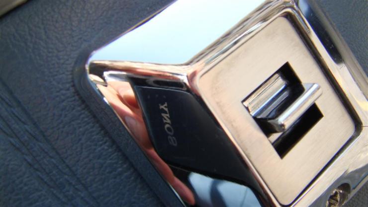

Bon ben bonne nouvelle, ça y est, les travaux sur les portes sont terminés. J'ai mis trois heures la batterie à charger qui était à peine trop faible, j'ai remonté tous les panneaux de portes et soldé une partie du bruit de frottement sur la porte conducteur avant en jouant sur le réglage de la vis sans fin du moteur électrique. J'ai tout regraissé une fois supplémentaire. Après la repose, j'ai bien nettoyé les panneaux de portes et les vitrages, autant à l'intérieur qu'à l'extérieur. :D
Seul petit bémol de la journée: Une moulure chromée d'entourage de commande de vitre électrique qui à pété au remontage, je n'avais pas remarqué au démontage mais elle ne tenait plus que par le chrome à l'endroit ou la vis de fixation vient se loger...pas terrible. J'ai réussi à la réparer proprement au mastique de fixation et en la serrant dans l'étau, c'est solide et une fois monté on ne voit rien, juste une lézarde sur la partie inférieure. :) Si j'en trouve une à l'occase aux US dans la bonne teinte je commanderais, comme ça je l'aurais d'avance. :) Rien de grave, mais le précédent proprio avait du bien bourriner au serrage pour arriver à la casser. :mwarf:
Sinon ben nickel, c'est le pied. Toutes les portes sont remontées, ça brille et tout fonctionne à merveille. Toutes les fenêtres montent et descendent à toute vitesse et même la sécurité enfants sur la commande principale remarche! :D Tout est fonctionnel, toutes les commandes électriques fonctionnent dans les deux sens, le verrouillage central va impeccable...une belle réussite. :wub:

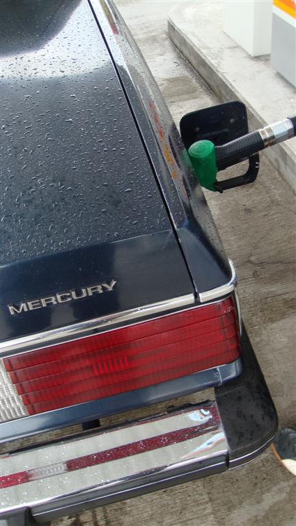

Par contre dehors aujourd'hui c'était TDM. Temps De Merde. H24. En revanche c'était la bonne occase pour la laver gratos et surtout tester en situation mes balais d'essuie-glaces AcDelco neufs et fraichement installés! :(
Passage au fuel:

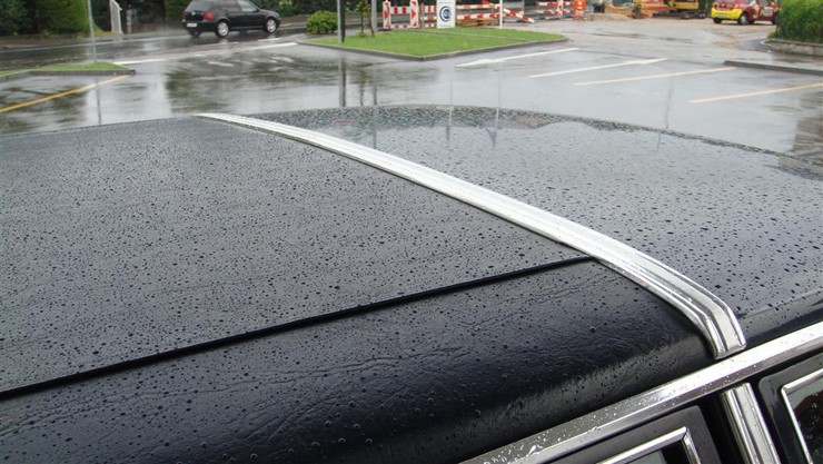

Le vinyle qui perle super bien avec le traitement imperméabilisant et garnissant que je lui ai administré dernièrement:
