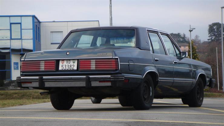

Comet72 Posté(e) le 25 janvier 2013 Auteur Signaler Posté(e) le 25 janvier 2013 Bon ben ça y est, le mécano à attaqué le devis ce matin...et j'ai les premiers retours...ah putain c'est pas triste. Je commence à comprendre pourquoi ça faisait du bruit...allez on y va: -Disques voilés, ils sont bleus il parait. -Étriers desserrés, le côté conducteur est complètement mort...y'a presque 5mm de jeu sur les points de fixation! -Plaquettes bonnes, mais déformées par les disques...poubelle. -Thermostatique du starter en fin de vie, --> A la benne. -Moyeux légèrement desserrés, à sertir. -Pneus foutus, l'avant gauche est ovale...ça je le savais mais ça commence à urger. Donc voilà...ça c'est le bilan en deux petites heures de check-up, et c'était pas encore fini à l'heure ou j'ai eu le mécano au téléphone. Tous les points de fixation au châssis ont été contrôlés un à un et resserrés, le train arrière également...tout est en ordre. Alors bon ben...dès que le devis sera terminé on va pas faire d'épicerie, Rockauto, Motorcraft...et je change tout. Même les flexibles, les cylindres, la purge...on va tout faire et en finir avec ces pièces rincées de merde. La bagnole va rester là-bas pour le weekend, le temps de lister les fournitures tranquillou...et début de semaine prochaine je passe commande, ça va valser chez MasterCard. Et tout cas j'en revenais pas d'apprendre ça...cette fois on tient le problème à bras le corps...fini les tacstacs et les tocstocs...on va ouvrir grand la benne et poser du neuf. Citer
Comet72 Posté(e) le 30 janvier 2013 Auteur Signaler Posté(e) le 30 janvier 2013 Bon c'est parti, j'ai lancé la commande ce matin. On va pas tortiller du c*l pour ch*er droit: Je change tout aux 4 angles. Pneus, disques, roulements, gougeons, plaquettes, étriers, purgeurs, flexibles, visserie renforcée, frein à main...et tune-up du carbu avec rebuilt et changement du thermostat du starter dont la spirale est complètement détendue. 1500$ ce matin...j'ai pas regardé au prix, que de la qualité...en prioritaire FedEx. Les pneus arrivent normalement sous 5 jours, les pièces d'ici lundi...et pendant ce temps la bagnole reste sous le lift au chaud chez le mécano, on va pas perdre de temps...les pièces arriveront chez lui...dès qu'il réceptionne il pose le tout, fait les réglages et me ramène la voiture chez moi au garage...et toujours pour ne pas perdre de temps, le jour ou il me rapatrie la '81 réparée il repart chez lui avec la '88...et me fait un check-up complet et un devis total pour les travaux de restauration et de remise en route directement après. A suivre...impatient que ce soit fait. Parce qu'à mon avis, cette fois, avec un train avant quasi intégralement neuf et des freins qui sortent des cartons...ça risque d'être légèrement génial à rouler, c't'affaire. Et à mon avis on va être bons pour 5-6 ans sans emmerdes minimum. Le reste des soubassements sont impeccables, le mécano à repris tous les points de fixation un à un, vérifié tous les silent-blocs ainsi que ceux de la coque, resserré au couple tous les ancrages...tout était totalement en ordre, et ce qui ne l'était pas complètement à été rectifié. Et le bloc va bien, les compressions toujours au poil...RAS. Et d'ailleurs il se pourrait bien que je parte en vacances l'été prochain avec mon père au Tessin deux semaines, ce qui ferait un petit 3'000 bornes à bouffer aller-retour...une formalité. Aaaaa suivre! Citer

Comet72 Posté(e) le 8 février 2013 Auteur Signaler Posté(e) le 8 février 2013 Trois semaines que la bagnole est immobilisée chez le garagiste, putain ce que c'est looooooong. Problème de paiement avec RockAuto, FedEx à trainé comme jamais avec les colis, y'a eu de l'attente aux douanes, le mécano à attaqué d'autres boulots urgents entre temps...le timing était pourri cette fois. Cependant bonne nouvelle, toutes les pièces sont posées, pneus compris, le carrossage et la géométrie repris en fonction des nouvelles gommes...il ne reste que le thermostatique neuf du carbu à poser et affiner les réglages et elle sera prête. Elle devait rentrer aujourd'hui. Le problème c'est que les routes sont dégueulasses et verglacées par endroits, donc d'un commun accord ni le garagiste ni moi n'allons prendre de risque alakong...on va attendre que ça fonde pour faire les essais routiers, les dernières retouches et ensuite ce sera retour au bercail. En tout cas ça s'annonce plutôt bien, la pose des freins avant à pas posé trop de problèmes...en revanche le mécano est très septique sur la qualité des pneus (je ne comprends pas vraiment pourquoi d'ailleurs) mais no souçaille, moi je sais que j'ai acheté du bon...j'en ai encore discuté avec des potes qui en sont à 10'000-12'000kms d'utilisation, et sans être le top du top, c'est parfait pour ce genre de véhicules agricoles. Et au prix ou je les ai payés, j'hésiterais pas deux fois avant de les benner si nécessaire. Impatient de récupérer le bébé...en espérant que cette fois y'aura pas une fouine qui m'aura relooké l'autre côté du vinyle...tsssssss. Citer
