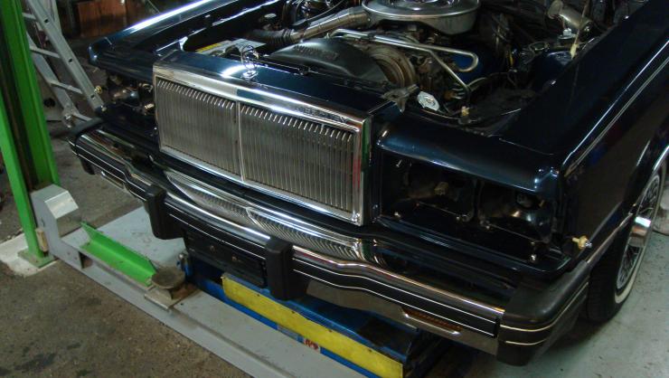

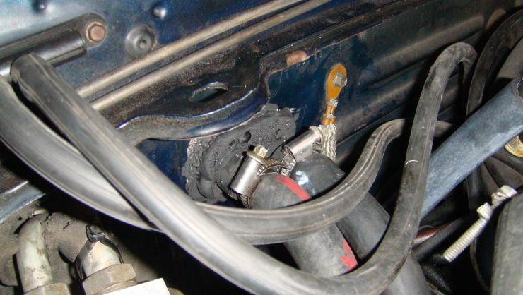

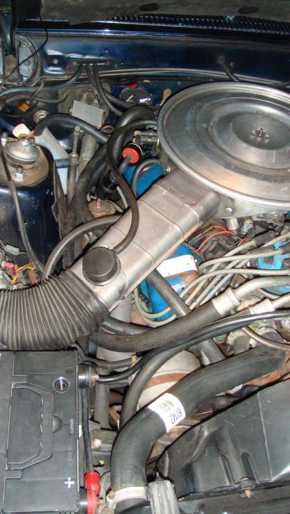

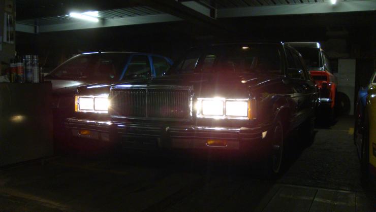

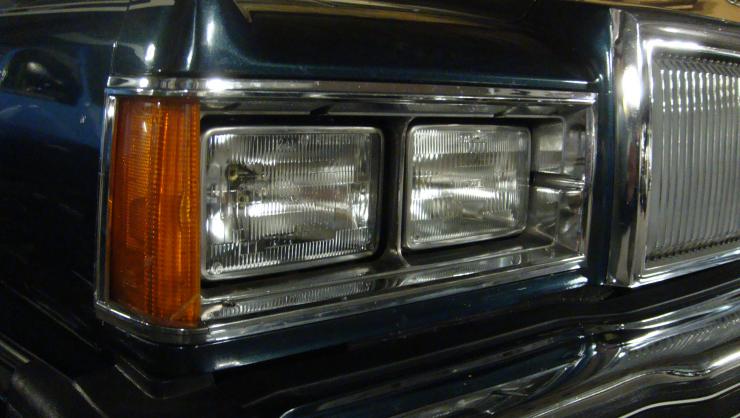

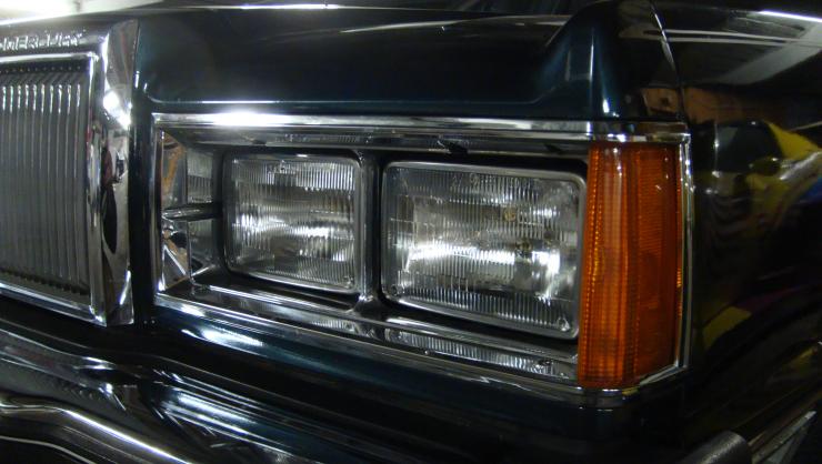

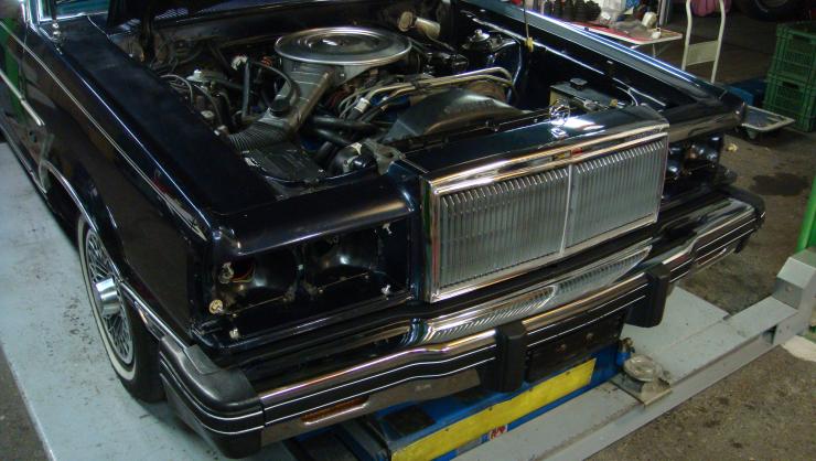

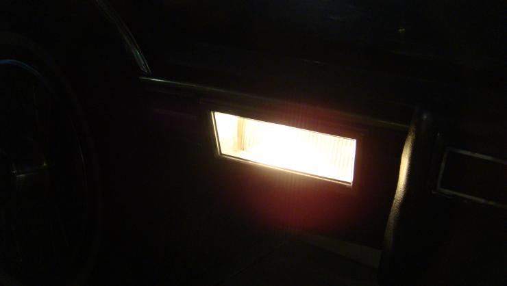

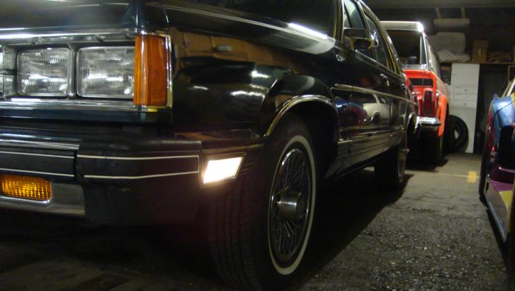

Comet72 Posté(e) le 6 novembre 2014 Auteur Signaler Posté(e) le 6 novembre 2014 Ford all the way, parce qu'à part l'accès, au démontage comme au remontage j'ai pas rencontré de problème concret. Bon ben ça avance! Le faisceau des phares avant c'est fait, plus de dominos, toilé de haut en bas et éliminé les pontages, dégagé sauvagement les H4...manque plus que les sealed beams neufs. Un gros prout de mousse expansive pour l'étanchéité du bordel: Demain je taille ça au scalpel et j'y passe un coup de Rustoléum noir pour que ça fasse moins "verrue". Et dedans ça ressemble de nouveau à une bagnole: J'ai aussi refait toute l'électricité et j'ai pu virer tout ce qui n'était pas d'origine sauf un seul pontage en 12V continu pour la mémoire du poste Blaupunkt...j'ai pas trouvé de fiche libre nulle part et le boitier à fusibles est complètement dénué d'entrées auxiliaires. Pas grave, tout fonctionne et même mieux qu'avant, au passage j'ai réparé l'allume-cigare et le doumdoum des portes-clés-phares, bref, tout fonctionne sans exception et sans bidouille de merde. Mais bon, y'a toujours des imprévus. -Je me suis merdé dans le cheminement des durites de chauffage, plus de 8 mois après la dépose j'avais oublié comment ça se présentait...pas indispensable d'être absolument exactement comme avant démontage mais vu que le circuit est encore vide et qu'il y en à pour 10 minutes je vais rectifier. -Le moteur de vitre électrique conducteur avant à déjà reclaqué, cet enculé: Pendant que je suis chaud je vais rouvrir, et ce sera la dernière fois, cette fois c'est moteur neuf. Je l'ai sur une étagère depuis une année, c'est le moment d'arrêter de se faire chier...j'aurais tout tenté pour sauver celui d'origine mais il est définitivement cuit. Donc je sais ce que je fais demain matin...et ensuite zou, je la vire et je monte la Cama à la place. La semaine prochaine sera une semaine mécanique sur la SS. Citer

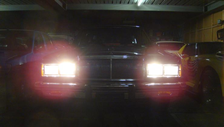

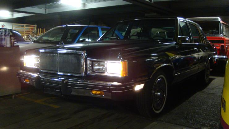

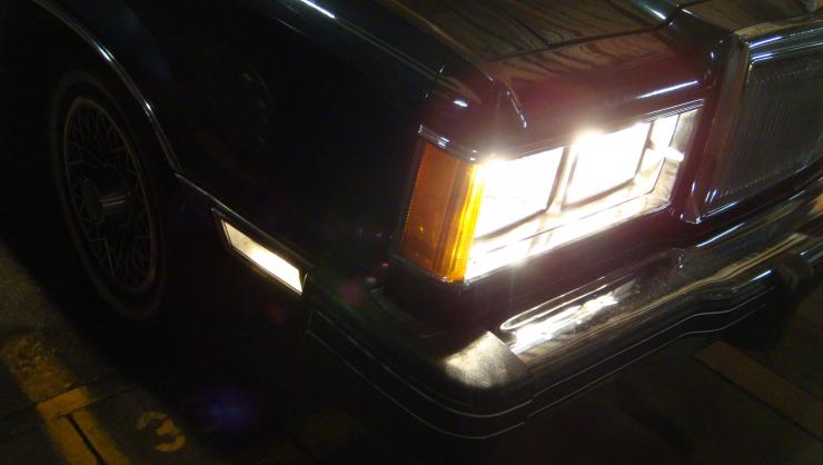

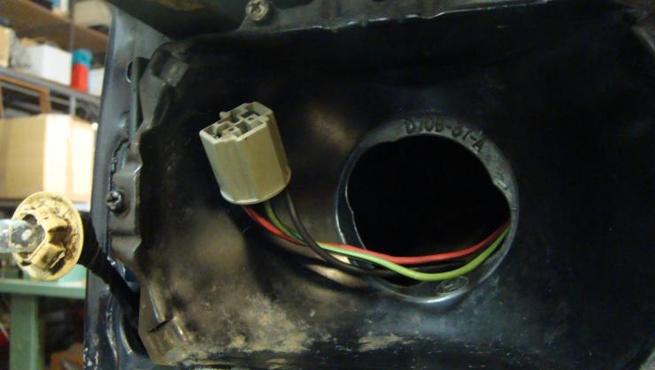

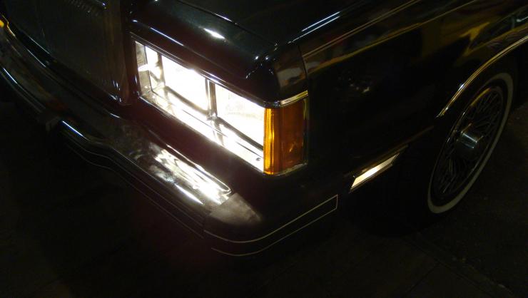

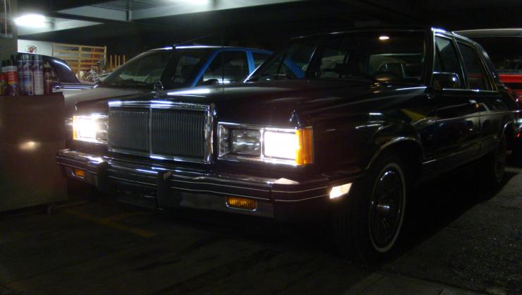

Comet72 Posté(e) le 8 novembre 2014 Auteur Signaler Posté(e) le 8 novembre 2014 Thanks! Pour l'horloge malheureusement non, je l'ai bien déposée mais quand j'ai vu comment c'était branlé j'ai pas essayé de la dessertir pour sortir le moteur, trop délicat. J'en toperais une à l'occase sur E-Bay et je me lancerais sur celle-là, moins regrettable en cas de pépin. Sinon, la bite au plafond pour 10 jours c'est normal, c'est ce qui arrive à la vue d'une vraie bagnole. Bon allez, la fin de l'histoire. Hier j'ai donc redémonté les durites de chauffage pour les repositionner comme il faut, j'ai retaillé mon gros boudin de mousse expansive et passé un coup de Rustol pour rendre le bordel identique au montage d'origine, terminé quelques finitions dans le compartiment moteur...et à 15 heures le poto livreur de chez DHL venait me livrer les sealed beams neufs. Je les pose, j'essaie: Le top, ça éclaire comme en plein jour. Seulement avec la première position de l'interrupteur des phares j'avais les feux de gabarit qui s'allument derrière, et rien devant...puisque lors de l'homologation en 1982 par Ford ils n'ont pas été alimentés en courant. Depuis le début j'ai vu que javais les douilles vierges vissées sur les cornering lights, mais pas de câblage...jusque-là je m'en foutais, mais alors en voyant ça, et alors que j'avais déjà descendu du lift et rangé à sa place la bagnole, j'ai choppé la mouche: Ouvert la fosse, ressorti le fer à souder et tout le matos, et hop, en piste, deux heures d'électraque jusqu'à 20 heures hier soir. Du coup cette fois tout fonctionne, et elle est câblée version US. Les sealed beams ça n'éclaire pas? Checkez vot' faisceau, les gars. Les finitions du radia de chauffage: Et mémère de retour parmi les siennes: Je suis allé tourner avec pendant 20 minutes pour la faire chauffer et pour pouvoir compléter le LDR lundi matin, que du bonheur, elle carbure bien, roule impeccable...et le chauffage chauffe à bloc! Aucun suintement nulle part, pas de coulure, rien...ça fait bien plaisir. Je prendrais mon lundi matin pour régler deux ou trois dernières bricoles, et ce sera bouclé. A suivre. Citer

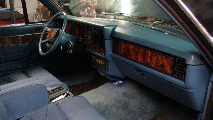

Comet72 Posté(e) le 10 novembre 2014 Auteur Signaler Posté(e) le 10 novembre 2014 Affaire classée, j'ai terminé les finitions ce matin, elle est bonne pour la route! Citer
