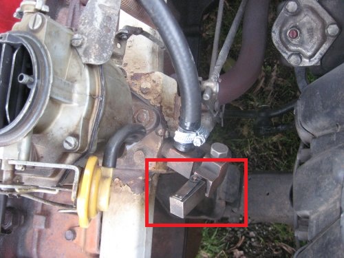

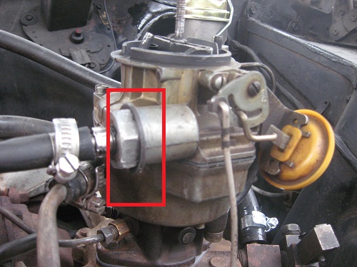

DEMON Posté(e) le 28 mars 2010 Auteur Signaler Posté(e) le 28 mars 2010 Hello la compagnie, Super bricolo s'est mis en mode warrior..... Mais le sors s'acharne contre moi. Pleins de bonnes volontés, je décide de sortir la nova, pour tester mon carbu réfectionné qui pissait l'essence de partout et enfin, mes freins, pour savoir si mes nouveaux tambours solutionnent le blocage des roues... je branche la batterie, je pousse la chevy hors du garage, je tente un démarrage...... et rien Batterie à plat, MOUHAAA, quel con, j'avais trop insisté la dernière fois avant de me rendre compte que le carbu pissé l'essence au niveau du filtre... et pour faute, le simple rondelle présente dans le kit de réfection n'est pas suffisante. alors j'ai mis çà, trouvé dans un kit de joint de plomberie de chez machin bidule.... c'est un joint plastique mou. pensez vous que sur la durée çà risque pas de fondre avec la chaleur, et que me conseillez vous de mettre en remplacement ?? de plus je me demande à quoi sert ce truc : Voilà en attendant, je charge la batterie, et j'attends... On ne rigole pas, MERCI, !!!! Citer

lacastille57 Posté(e) le 28 mars 2010 Signaler Posté(e) le 28 mars 2010 J'crois que firebird85 se retenait pour ne pas se marrer et PAF il a fini par exploser Pour ton joint verra bien si il tiendra et à la chaleur et à l'essence. Et l'autre truc, on dirait le contre poids du volet qui freine les gaz d'échappement pour accélérer le réchauffement du moteur à froid. C'est bien vers le collecteur d'échappement ? Citer

Wizord53 Posté(e) le 28 mars 2010 Signaler Posté(e) le 28 mars 2010 Avec des joints comme ça, il risque de péter du feu de dieu ton moteur........gaffe aux éventuels fuites.... Citer

Feusté Posté(e) le 29 mars 2010 Signaler Posté(e) le 29 mars 2010 Tu peux virer ce filtre à essence du carbu ? Si oui tu le vires et tu mets un filtre à essence type Nortoto qui ira bien. Par contre ta deuxième photo, aucune idée ce de que ça peut être... Etrange le bordel ! Pour éviter de trop pomper sur la batterie pour amener l'essence, je vais monter une poire d'amorçage à carburant de moteur de bateau (10 €) ça pourrait t'être utile Citer
