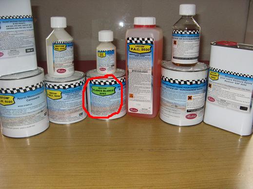

Lolo Posté(e) le 11 mai 2009 Signaler Posté(e) le 11 mai 2009 Pour les flancs blancs, pourquoi tu les ferais pas toi-même ? Il existe des bonnes peintures pour pneus et ça coute pas des masses (50 € livré en ce qui me concerne). C'est juste du boulot et de la minutie. Citer
