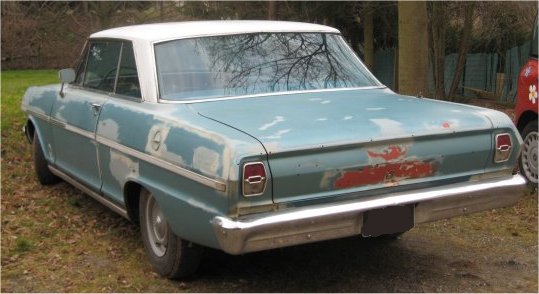

DEMON Posté(e) le 16 septembre 2009 Auteur Signaler Posté(e) le 16 septembre 2009 Quelques news !! j'ai recu mon nouveau maitre cylindre et je l'ai monté, on a fait la purge du circuit, mais la loose est avec moi et lorsque l'on a voulu l'essayer pour tester le freinage, j'ai remarqué une fuite au niveau de la pompe à essence. Je l'ai commandé, y a plus qu'à attendre. Je commence à croire qu'elle ne va jamais rouler cette voiture ..... Sinon, en attendant, je m'essais au mastic de finition et à la peinture : Avant : Après : Citer
Lolo Posté(e) le 16 septembre 2009 Signaler Posté(e) le 16 septembre 2009 Good job !! Tu vas là faire en blanc ? Citer

DEMON Posté(e) le 17 septembre 2009 Auteur Signaler Posté(e) le 17 septembre 2009 Good job !! Tu vas là faire en blanc ? ET NON, elle restera bi-ton, vert et blanc, juste l'arrière que je fais blanc par rapport à l'origine..... rhaaaaaaaaa l autre je suis sur qu elle a rien du tout ça voiture !!!!!!tout ça car il aime trop le fiat pour se balader il invente des pannes a la nova bon elle sera fini pour dimanche hein j'ai pas encore reçus les pièces, çà va être chaud !!!!! Citer

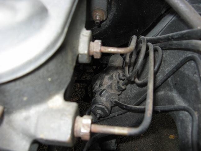

Lolo Posté(e) le 19 septembre 2009 Signaler Posté(e) le 19 septembre 2009 salut, Tu as un répartiteur de frein à tout hasard ? Citer
DEMON Posté(e) le 19 septembre 2009 Auteur Signaler Posté(e) le 19 septembre 2009 çà ressemble à quoi un répartiteur, mais je crois que sur ces modèles de 63 il n'y en a pas ???, Citer
Lolo Posté(e) le 19 septembre 2009 Signaler Posté(e) le 19 septembre 2009 c'est ce genre de truc: Citer
Feusté Posté(e) le 19 septembre 2009 Signaler Posté(e) le 19 septembre 2009 Une chose est sûre ça ne peut pas venir des amortisseurs. Si tu arrives à tourner à la main la roue sans forcer, tu dois juste sentir un léger frottement, ce doit être un problème de retour à leur place initiale des garnitures. As-tu fait un essai sans le tambour pour voir comment tout ça bouge ? ou comme Lolo le répartiteur ne joue pas son rôle et en voie tout sur une seule des roues. Citer
DEMON Posté(e) le 19 septembre 2009 Auteur Signaler Posté(e) le 19 septembre 2009 je n'ai pas de répartiteur, car mon maitre cylindre n'a qu'une seule sortie et non deux. je vais faire comme tu dis feusté, je vais voir sans les tambours pour mieux constater ce qu'il se passe... Citer
