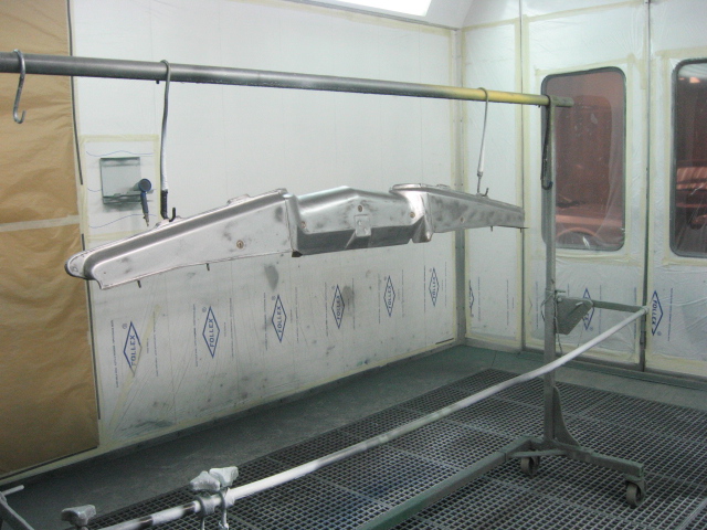

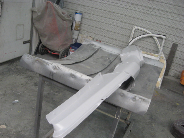

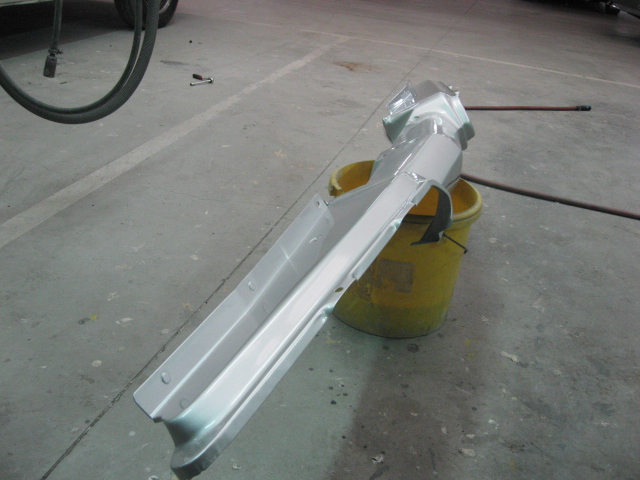

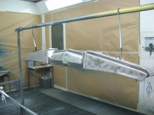

Jérémie Posté(e) le 9 avril 2009 Auteur Signaler Posté(e) le 9 avril 2009 Merci pour les commentaires Scoubidou, je pense que cette été on arrivera à se voir Pour le bloc: peinture restom Caches culbus:, décaper à nud ensuite, une couche d'epoxy(sans poncage) et apprèt garnissant, poncé ensuite au p400 à sec à la main et finition au 1000 à l'eau et peinture rouge brillant direct au pistolet. Passages de roue: Décaper à nud et poncage au p150 à la machine et à la main, ensuite 2 couches epoxy, ensuite poncer au P400 à la main et scotch brite rouge, comme vous le voyer, l'epoxy peut faire ,office de sous couche mais peut aussi servir comme apprèt et peindre direct dessus, c'est son gros avantage, et enfin peinture noir mat au pistolet bi composant (durciseur+ diluant) Toutes les autres pièces métal ou autre: décapage ou ponçage au P150 et scotch brite rouge ensuite 1 couche epoxy sans poncage et peinture noir mat bi composant au pistolet.

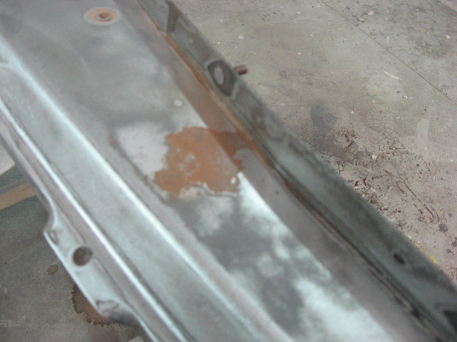

Jérémie Posté(e) le 12 avril 2009 Auteur Signaler Posté(e) le 12 avril 2009 Suite, aujourd'hui, je me suis occupé de la jupe avant donc je l'ai décapée, poncée et redressée.

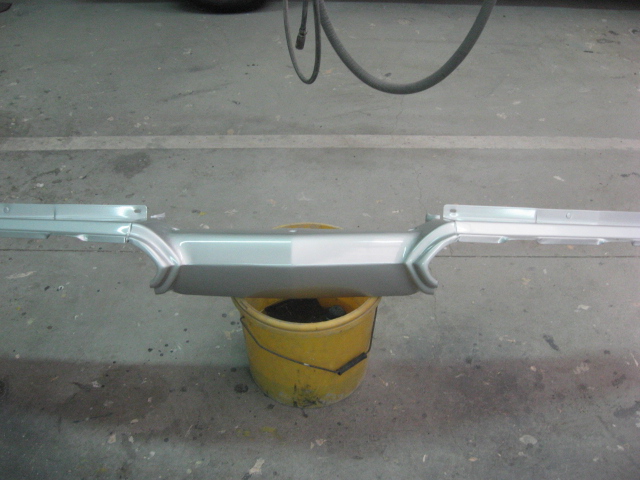

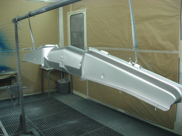

Jérémie Posté(e) le 12 avril 2009 Auteur Signaler Posté(e) le 12 avril 2009 Ensuite, j'ai appliqué 2 couches d'epoxy, ensuite j'ai mis la cabine à 60°C pendant 30 min pour bien sécher l'epoxy, ensuite poncé au 400 à sec et 1000 à l'eau. J'ai aussi fait 2 joints sur les jointures de tôle(ça fait plus propre)
Jérémie Posté(e) le 12 avril 2009 Auteur Signaler Posté(e) le 12 avril 2009 La voici basée(première photos) et vernis, je précise que j'ai appliqué un vernis mat comme d'origine

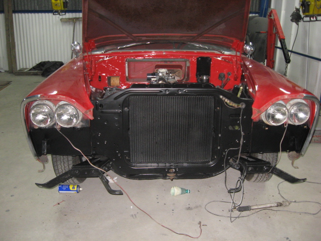

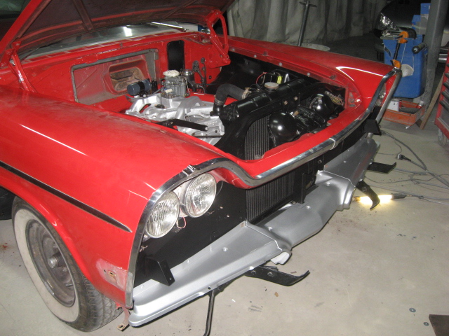

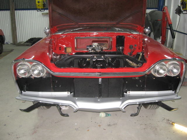

Jérémie Posté(e) le 12 avril 2009 Auteur Signaler Posté(e) le 12 avril 2009 J'ai remonté les 2 ailes avant et commencé à remonter la face avant, quelle merde à ajuster ces 50's, c'est vraiment mal conçu! Mais bon ça la fait avec beaucoup de patience sachant que tout sera redémonté et réajuster quand je referai la peinture d'ici un an Y'a un peu de poussière sur la carrosserie En tout cas , ça à de la gueule
