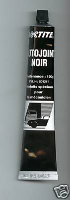

Jérémie Posté(e) le 21 avril 2009 Auteur Signaler Posté(e) le 21 avril 2009 Hello Bon bah, il faut bien metttre de la patte sur ces 4 vis sur la pipe d'admission car ces trous débouchent dans le passage d'eau, j'ai mis de la patte noir résistante à la chaleur, ça devrait le faire! Sinon que me conseillez vous comme patte pour ne plus jamais être enmerdé? je vais laisser sêcher cette nuit, demain je remettrai de l'eau et je verrai si ça fuit encore! Remarque, s'était un léger suintement mais bon, c'est toujours chient sur un moteur tout neuf! Je vous tient au jus
lacastille57 Posté(e) le 21 avril 2009 Signaler Posté(e) le 21 avril 2009 On croise les doigts pour toi et cela serait une très bonne nouvelle. Perso j'utilise de la Loctite Noir
Jérémie Posté(e) le 21 avril 2009 Auteur Signaler Posté(e) le 21 avril 2009 C'est exactement la même que j'ai mis, elle résiste jusqu'a 250 degré donc largement suffisant
