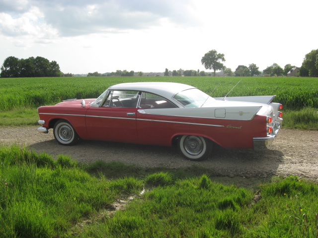

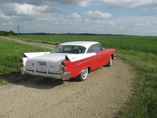

Jérémie Posté(e) le 8 mai 2009 Auteur Signaler Posté(e) le 8 mai 2009 Aujourd'hui, j'ai fait une petite virée de 400 kms, 16 litre au 100 de conso en moyenne. J'ai été me promener du coté de la baule et de Saint Nazaire
