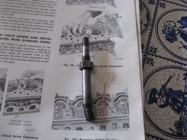

Jérémie Posté(e) le 13 juin 2009 Auteur Signaler Posté(e) le 13 juin 2009 J'ai rechangé tout mes poussoirs, tout remonté et j'ai toujours ce claquement coté droit. je me suis dit, pour savoir si c'est un culbuteur qui fait le con, je vais mettre la rampe de culbu coté gauche à droite et celle de droite à gauche comme ça si ça claque plus du coté droit mais à gauche, c'est bien un soucis de culbu. Trouvant pas de neuf, j'en avais trouvé des occas refait, mais voilà ils sont pas neuf donc s'il sont un peu trop usés, vu que c'est une rampe donc aucun réglage, ça claque! Mais voilà à la longue de désserer et resserer, la tige filtée creusée pour le passage d'huile à cassée en serrant au couple, elle sont pas prévue pour être resserées à plusieurs reprise donc elle se fragilise donc ça devait arriver! mais j'ai quand même un peu les boule. Pour retrouver une tige comme ça, ça va pas encore être facile, j'ai déjà du mal à trouver des culbuteur neuf à prix correct!! c'est un peu le problème de cette auto, les pièces sont rare ou hors de prix ou alors en échange standard! Donc là je suis en attente de trouver cette putain de tige filtée pour pouvoir faire ce test et si ça s'avère payant, bah va falloir retrouver des culbus neufs et éspèrer avoir de la qualitée! Je pense acheter une autre ricaines un peu plus récente enfin pas trop non plus, comme ça quand l'une sera en panne j'aurais l'autre et vice versa, s'était pas possible financièrement avant donc j'avais été obligé de me séparer de ma stang mais là ça va beaucoup mieux financièrement et on est jeune qu'une fois donc
