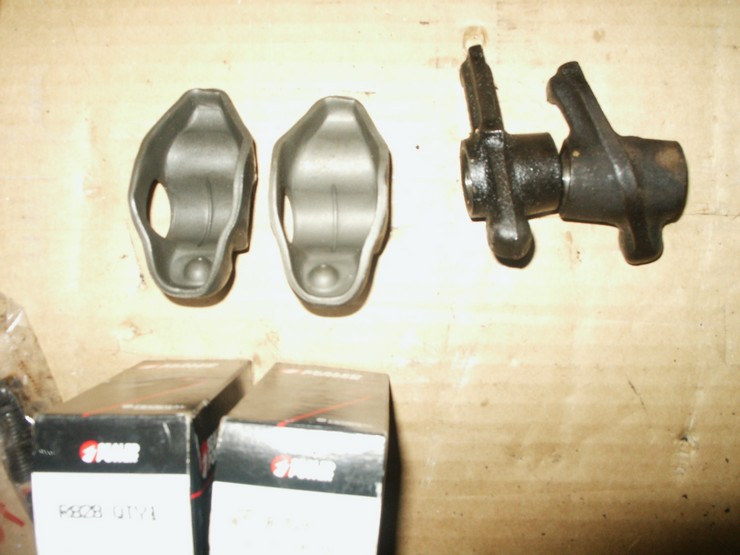

Jérémie Posté(e) le 15 juin 2009 Auteur Signaler Posté(e) le 15 juin 2009 J'ai trouvé l'origine de mon petit claquement, c'est un des culbuteurs d'occas refait qui à été trop limé! du coup le poussoir n'arrive pas à combler le jeu! En p^lus j'ai jeté tout les vieux culbu mais quel con!! pour en retrouver un ça va être encore galère! Une question conne mais recharger en métal un culbuteur c'est possible?
Baz Posté(e) le 15 juin 2009 Signaler Posté(e) le 15 juin 2009 Tu en as en neuf chez Rockauto. Ce sont des Sealed Power : lien.
Jérémie Posté(e) le 15 juin 2009 Auteur Signaler Posté(e) le 15 juin 2009 Ce n'est pas les bons. les miens n'ont rien à voir, gilles beneyton m'avait aussi envoyer des comme cela. Ya aussi le filtre à air chez rock auto pour ma dodge qui n'est pas le bon, j'ai résussi à trouver ma référence en faisant une recherche sur leur site. Moi c'est ça:
Baz Posté(e) le 15 juin 2009 Signaler Posté(e) le 15 juin 2009 Et le nouveau modèle n'est pas adaptable ?
Jérémie Posté(e) le 15 juin 2009 Auteur Signaler Posté(e) le 15 juin 2009 Malheureusement, pas du tout
Baz Posté(e) le 15 juin 2009 Signaler Posté(e) le 15 juin 2009 Tu ne sais pas si c'est le même montage sur d'autres moteurs du groupe ?
Jérémie Posté(e) le 15 juin 2009 Auteur Signaler Posté(e) le 15 juin 2009 ça m'a l'air de beaucoup y ressemblé. Faut que je me renseigne. C'est tout à fait possible car les joint de pipe d'admission sont exactement les mêmes.

papapote Posté(e) le 15 juin 2009 Signaler Posté(e) le 15 juin 2009 je pense que c'est possible mais après bien sûr il faut traiter la pièce et la rectifier pour récupérer une excellente soliditée.
Tbird61 Posté(e) le 15 juin 2009 Signaler Posté(e) le 15 juin 2009 tu veut recharger a quel endroit ?
Jérémie Posté(e) le 15 juin 2009 Auteur Signaler Posté(e) le 15 juin 2009 à l'extrémité au niveau de la queue de soupape
