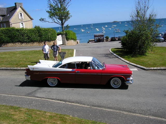

Jérémie Posté(e) le 9 juillet 2010 Auteur Signaler Posté(e) le 9 juillet 2010 Petite photos prise par mino 56 lors du cruising à Carantec dimanche dernier, ne cherchez pas c'est en bretagne
lacastille57 Posté(e) le 11 juillet 2010 Signaler Posté(e) le 11 juillet 2010 Superbe la photo ... Très beaux sujets sur très bon paysage. Ca c'est de la pub pour ce beau pays Pour ton couinement, je voulais te proposer d'y pulvériser de temps en temps du WD40. Moi aussi j'ai le même problème et cela marche pas mal.
mopar Posté(e) le 11 juillet 2010 Signaler Posté(e) le 11 juillet 2010 superbe photo avec un superb paysage de fond !!!
mino 56 Posté(e) le 11 juillet 2010 Signaler Posté(e) le 11 juillet 2010 merci ,mais le cadre y est pour beaucoup,et la Dodge aussi bien sur!!!! (pas sur la tête Jérémie)
Tof Posté(e) le 11 juillet 2010 Signaler Posté(e) le 11 juillet 2010 FAKE FAKE ! ................................. Il y fait du soleil , franchement trop gros le trucage .
EiGhT-PaCk Posté(e) le 11 juillet 2010 Signaler Posté(e) le 11 juillet 2010 Rah c'est juste superbe, tant la voiture que l'endroit ! La bretagne est vraiment une belle région, ça ne fait aucun doutes.
Comet72 Posté(e) le 11 juillet 2010 Signaler Posté(e) le 11 juillet 2010 Magnifique, une folie cette voiture...on dirait une miniature tout juste sortie de son emballage tellement elle est parfaite!
Wizord53 Posté(e) le 11 juillet 2010 Signaler Posté(e) le 11 juillet 2010 Mais ...C'EST..... une miniature..... Merci Photoshop.... Salut jérémie..

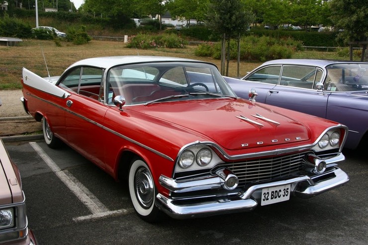

Jérémie Posté(e) le 26 juillet 2010 Auteur Signaler Posté(e) le 26 juillet 2010 Encore une autre prise ce weekend à Arzon
Trooper Phil Posté(e) le 27 juillet 2010 Signaler Posté(e) le 27 juillet 2010 Tu parles de Craponne sur Arzon ?
Jérémie Posté(e) le 27 juillet 2010 Auteur Signaler Posté(e) le 27 juillet 2010 Non Monsieur, Arzon en Bretagne dept 56 Des photos sont ici: http://www.dreams-cars.org/forum/index.php?showtopic=13565
