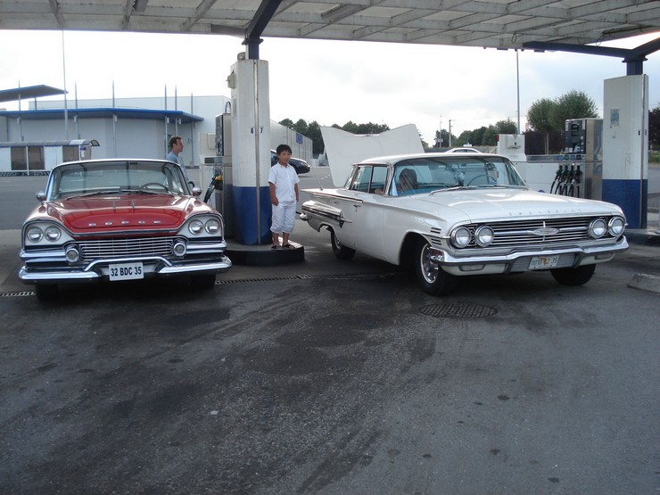

Jérémie Posté(e) le 27 juillet 2010 Auteur Signaler Posté(e) le 27 juillet 2010 une autre de ce weekend aussi!
Manu Posté(e) le 27 juillet 2010 Signaler Posté(e) le 27 juillet 2010 y a rien a dire c est beau une dodge

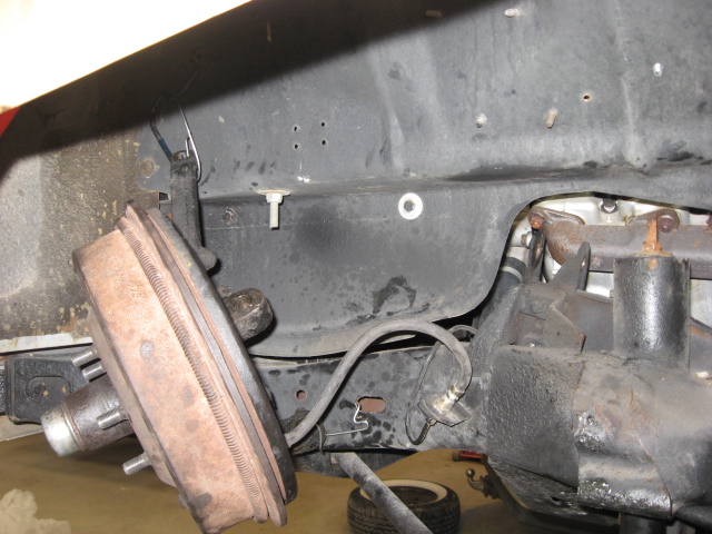

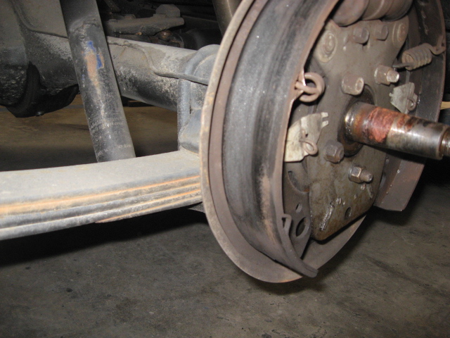

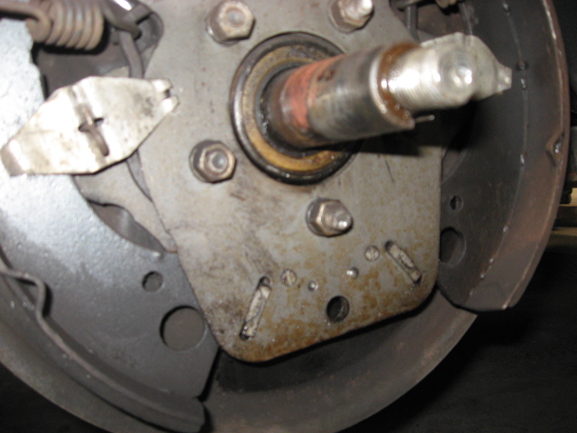

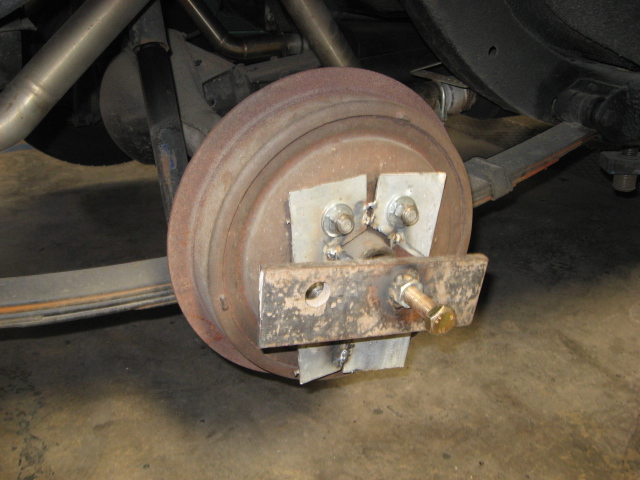

Jérémie Posté(e) le 18 août 2010 Auteur Signaler Posté(e) le 18 août 2010 Des nouvelles de ma dodge préférée Elle marche toujours impec et je dois avouer que c'est pas de tout repos pour elle car c'est vrai que j'ai le pieds assez lourd, mais bon faut bien en profiter! mais rouler c'est bien mais l'entretien fait aussi partie de l'aventure J'ai commencer par changer mon filtre à essence qui doit avoir pas loin de 25000 kms, il était dégeu de chez dégeu bref ça c'est fait, le moteur tourne bien rond bref classé. Ensuite j'ai vérifier les freins car c'est le défaut de cette auto quand on roule assez vite..... Pour déposer les tambours arrière sur les Mopar fin 50, il faut un arrache que j'ai pas au garage, j'ai donc pris 30 min pour en fabriquer un, ça marche impec. Par contre mauvaise surprise, toutes les garnitures sont fissurées de partout et le joint spi de pont coté droit fuit un peu!Bref, je vais commander toutes les garnitures, 2 joints spi avec les roulements d'arbre de roue(tant qu'a faire) mais on verra ça plus tard, en attendant, je remonte tout car la voiture doit rouler samedi.

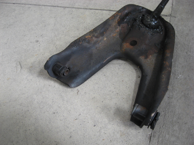

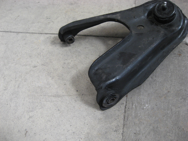

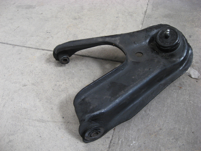

Jérémie Posté(e) le 18 août 2010 Auteur Signaler Posté(e) le 18 août 2010 Comme j'en avais parlé, la dodge s'est mise à couiner de partout du train avant malgré un graissage régulier, je me suis donc pencher sur le problème, tout les caoutchouc sont cuit! il manque même des morceaux sur les silents bloc de fixation des triangles supérieur! Bref, j'ai donc commandé 4 rotules neuves de bonne qualité et 4 silents bloc de fixation des triangles supérieur chez rock auto! quand je dis "de bonne qualité", je déconne pas, ça va de 5 dollars la rotules à 45 dollars! j'ai bien donc pris les plus chers! Le train avant avait été refait avant que je récupère cette dodge, tout était neuf, j'ai fais pas loin de 30 000 kms et malgré ma conduite c'est pas trop normal que tout soit mort comme ça donc pas de doute s'était des rotules de qualité très moyenne! D'après fedex tout doit arriver demain matin en attendant j'ai tout démonté

Jérémie Posté(e) le 19 août 2010 Auteur Signaler Posté(e) le 19 août 2010 Bon j'en ai chier un peu mais le train avant est refait, ainsi que les silents bloc de suspension arrière! J'ai fais un petit tour ce soir, tout va bien, plus aucun couinement et ça tient bien la route et ça file droit! C'est donc repartie comme en 58
