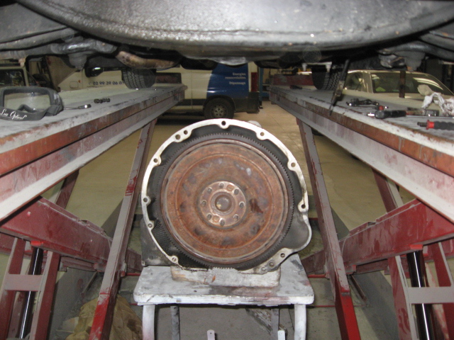

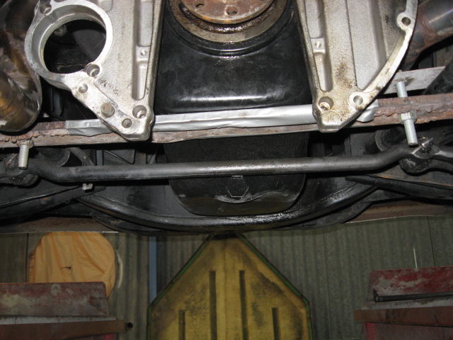

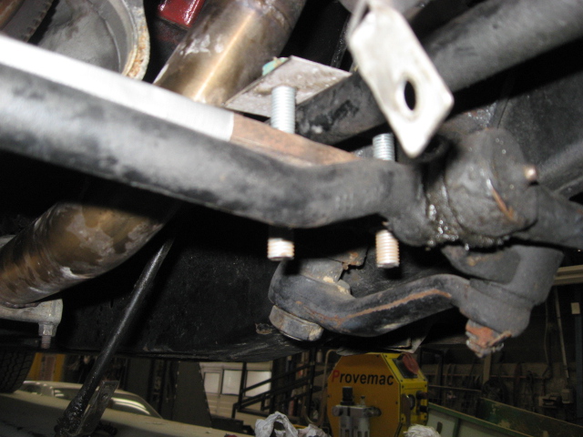

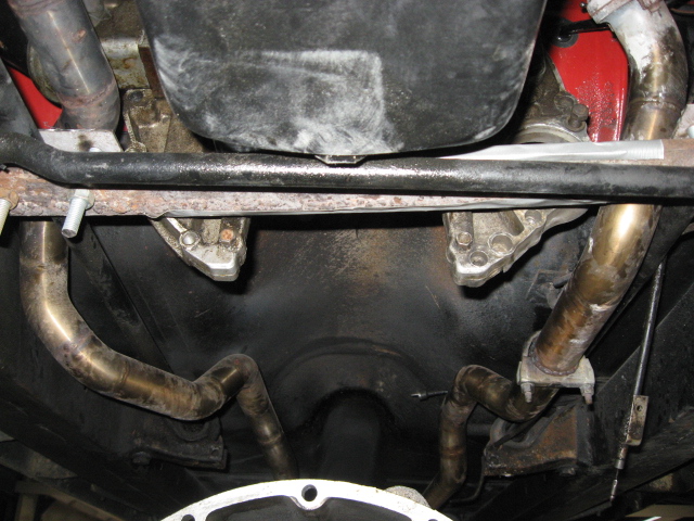

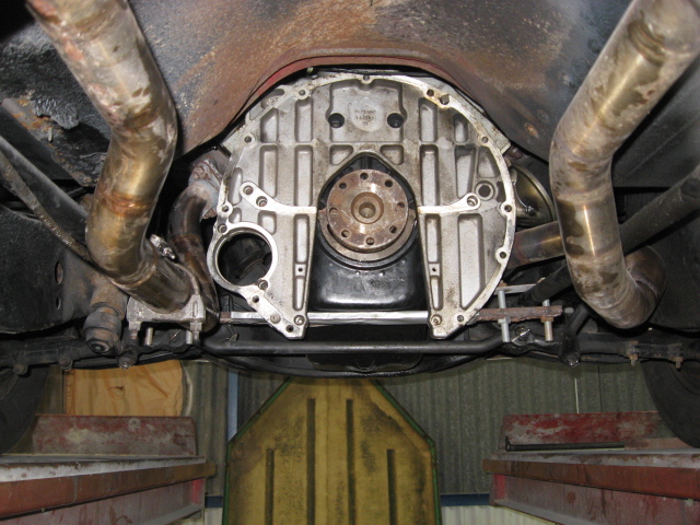

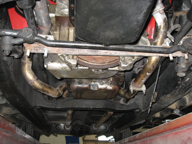

Jérémie Posté(e) le 30 avril 2011 Auteur Signaler Posté(e) le 30 avril 2011 Des nouvelles, c'est donc parti pour la réfection de ma boite auto Pour commencer, j'ai fabriqué un support réglable pour supporter le moteur car sans celui ci, avec la boite déposé, le moteur tomberai avec un risque de foutre l'hélice de refroidissement dans le radiateur! c'est d'ailleurs marquer en très gros sur le shop manuel Ensuite à l'aide d'une table et du pont ça sort tout seul sans difficulté. J'ai pas eu besoin de déposer les échappements et vu la merde à déposer c'est mieux comme ça

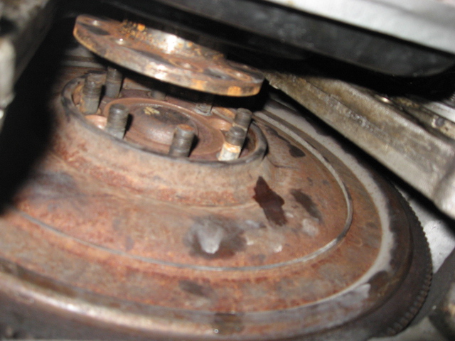

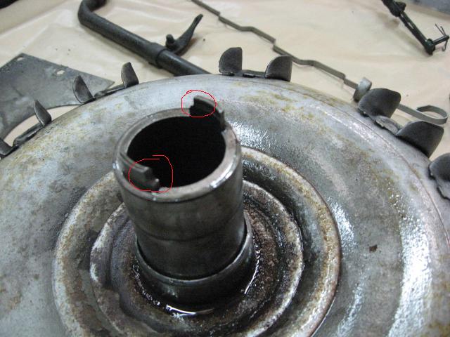

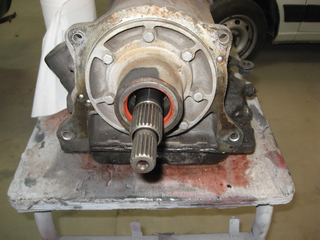

Jérémie Posté(e) le 30 avril 2011 Auteur Signaler Posté(e) le 30 avril 2011 Elle fait un bruit, un peu comme un collecteur d'échappement qui fuit et avec ça une vibration Je pense que le bruit vient du convertisseur mais ya peut être pas que ça De plus il y a une usure au niveau des ergots
