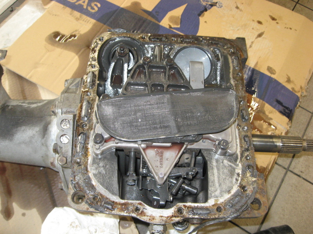

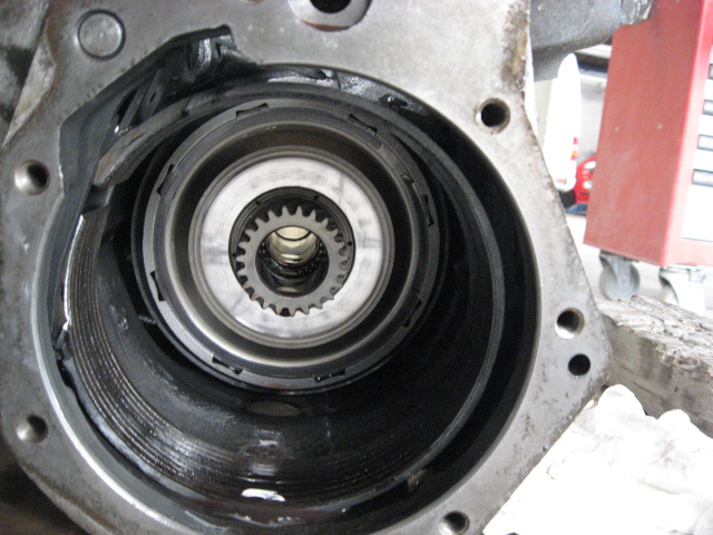

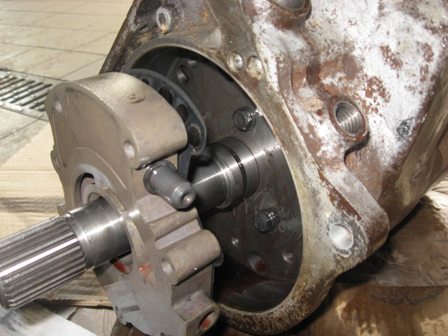

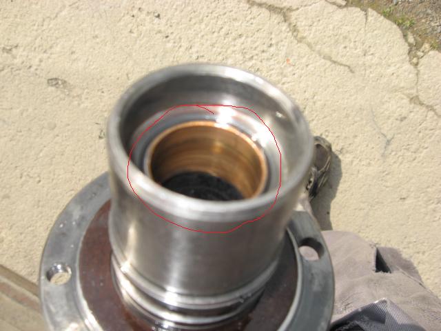

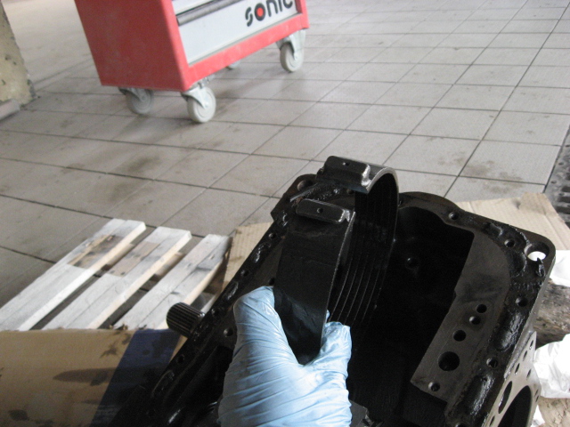

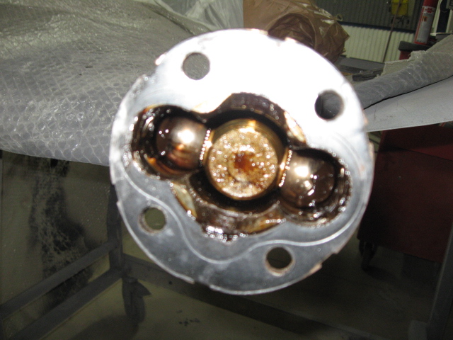

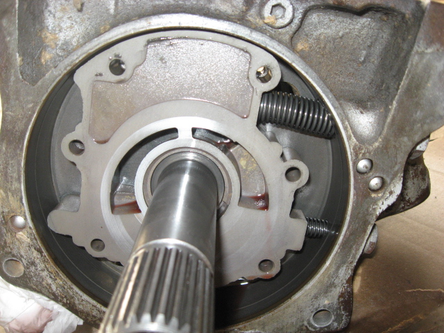

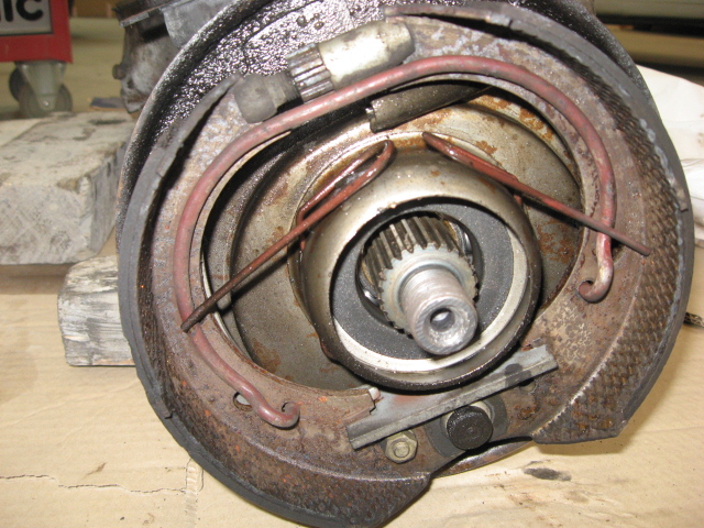

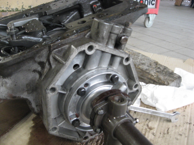

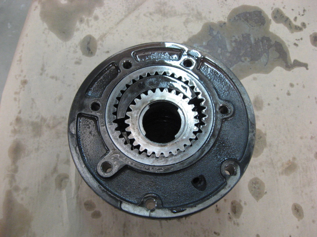

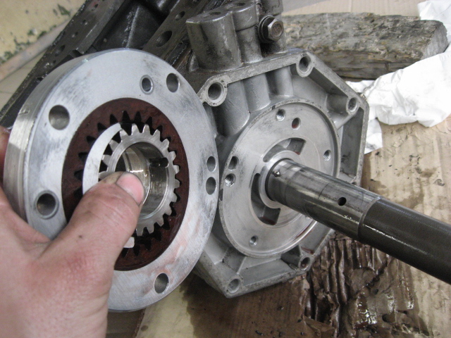

Jérémie Posté(e) le 1 mai 2011 Auteur Signaler Posté(e) le 1 mai 2011 Voilà la boite est en pièces détachées sauf les embrayages que je démonterai quand j'aurais reçu le kit réfection. Pas de surprise, le bruit provient à coup sûr du convertisseur, la pompe à huile avant montre elle aussi une usure! Les jeux indiqués dans le shop manuel sont dans la tolérence. Noté que cette boite est équipé d'une pompe arrière, on peut donc démarrer le moteur en poussant la voiture et peut être tractée moteur éteint sans risque pour la boite car cette pompe arrière tourne avec l'arbre de transmission.

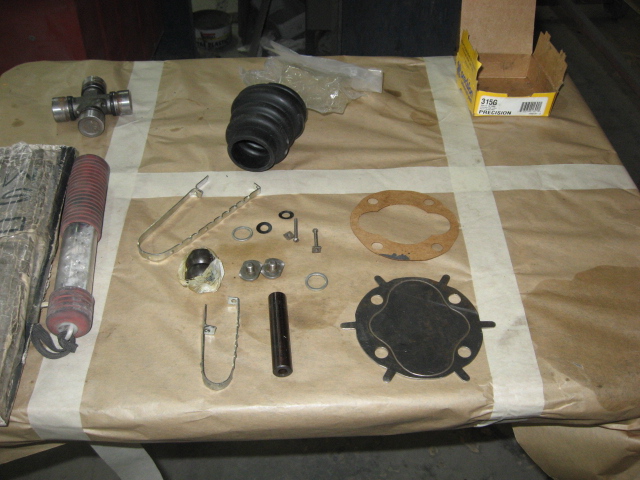

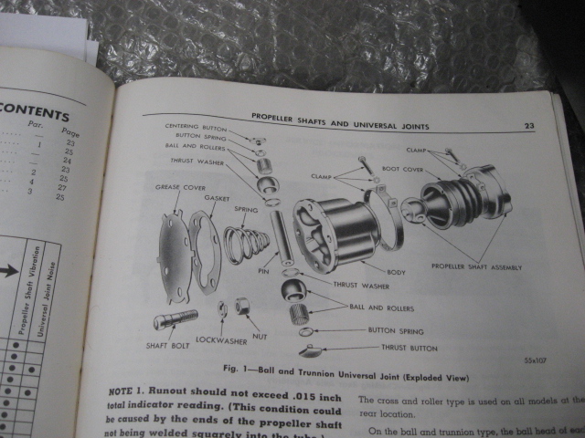

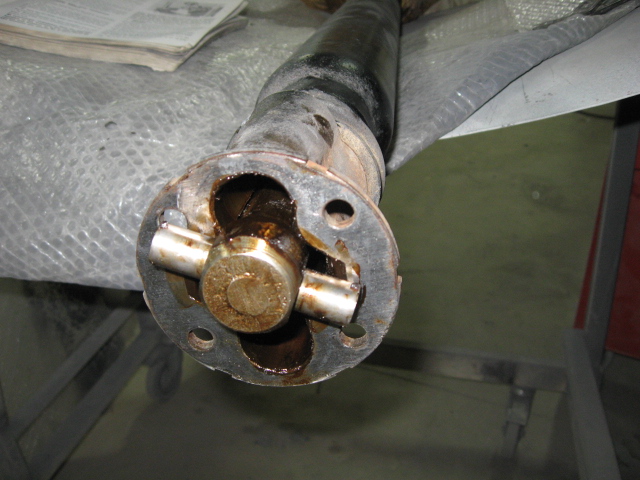

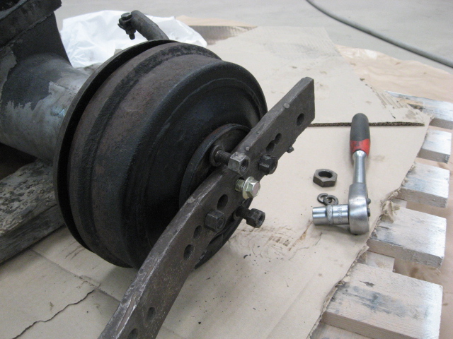

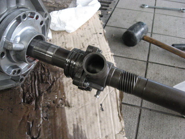

Jérémie Posté(e) le 8 mai 2011 Auteur Signaler Posté(e) le 8 mai 2011 Trooper: Merci En attendant les pièces.... J'ai refait mon arbre de transmission. Sur ces mopar fin 50, à cause du tambour pour le frein à main sur la queue de boite, il n'y a pas "yoke" mais une espèce de cardan à la place. Ce dernier ayant un jeu monstrueux avec le soufflet complètement cuit, je me suis attaqué à sa réfection avec un kit que j'avais trouvé sur ebay à l'époque. On m'avait prévenu que s'était un peu le bordel à faire à cause de l'axe qui est emmanché en force. Et en effet, je me suis un peu fait chier mais ça la fait Il y a maintenant plus de jeu! Le shéma du shop manuel Les pièces neuves.... L'ancien très fatigué... Il me faut maintenant virer cette axe à la presse hydraulique. Le nouvel axe inséré à la presse hydraulique. Le nouvel axe étant plus long que l'ancien avec 2 cm de chaque coté au lieu de 1.7 cm, j'ai du limer les 2 coté!(encore des pièces fabriquées au mexique )

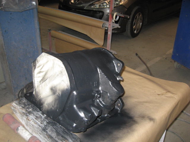

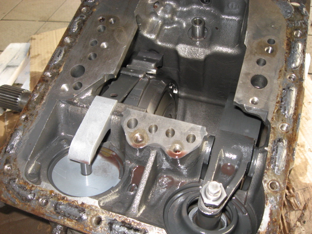

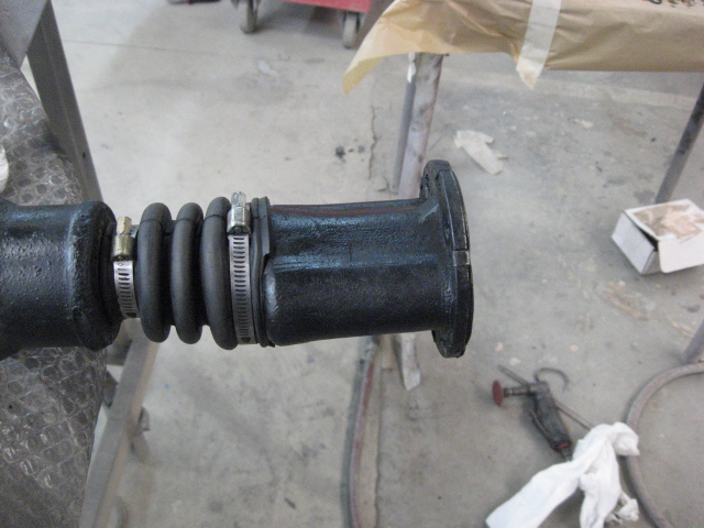

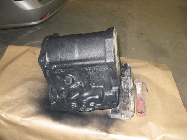

Jérémie Posté(e) le 8 mai 2011 Auteur Signaler Posté(e) le 8 mai 2011 suite Tout est remonté et bien graissé! ça coulisse bien correctement sans jeu. Le soufflet tout neuf J'avais déjà remplacé le croisillon AR il y a pas très longtemps donc j'y touche pas, juste un coup de pompe à graisse. Après avoir terminé l'arbre de transmission, je me suis remis sur la boite, j'ai fais un gros nettoyage du corps et astiqué l'intérieur en soufflant bien tous les trous de passage d'huile! Avec pour finir un petit coup de peinture....

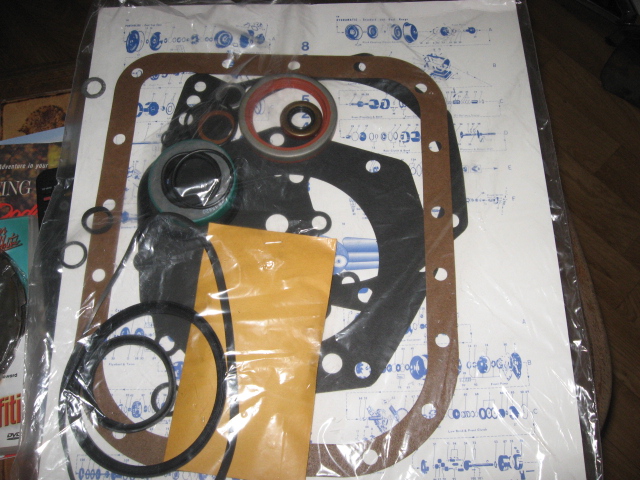

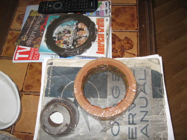

Jérémie Posté(e) le 14 mai 2011 Auteur Signaler Posté(e) le 14 mai 2011 J'ai reçu le kit de réfection de chez Fatsco! Me manque encore la bande pour la marche arrière et le converto!
