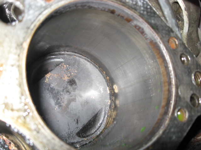

Jérémie Posté(e) le 22 mai 2011 Auteur Signaler Posté(e) le 22 mai 2011 Nan Lolo, aucun réglage au niveau des culbuteurs! Je pense que c'est plus grave que ça, j'ai trouvé le cylindre qui merde! Quand j'accélère le moteur vibre et le bruit se fait entendre et quand je débranche la bougie de ce cylindre en même temps le bruit diminue, je pense à un coussinet de bielle HS! Maintenant faut démonter pour vérifier cette théorie mais c'est fort probable que ce soit ça. Je vais essayer de déposer le carter d'huile moteur cet apprèm! Pour infos le moteur à 30 000 kms depuis la refection et le vilo avait été rectifié en cote répa 010
Baz Posté(e) le 22 mai 2011 Signaler Posté(e) le 22 mai 2011 Quel merde. Bon courage pour la suite ....

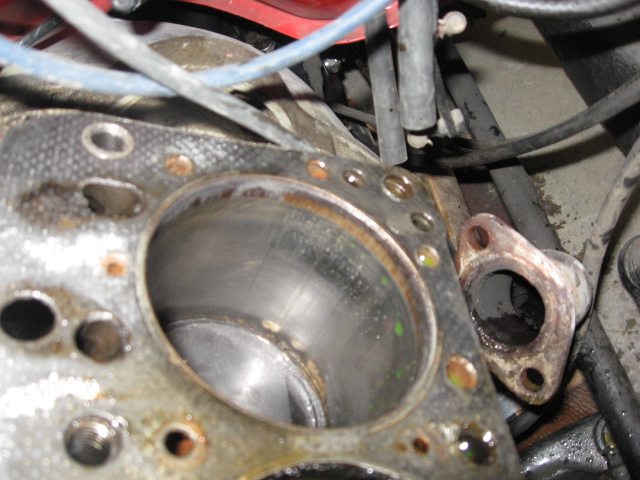

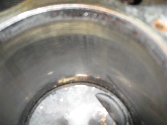

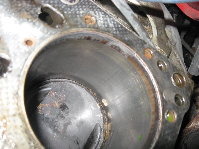

Jérémie Posté(e) le 22 mai 2011 Auteur Signaler Posté(e) le 22 mai 2011 Bon ça confirme bien ma pensé, j'ai bien une bielle coulée, J'ai pas pu virer ce putain de carter d'huile de merde car il manque un cm mais j'ai déculassé, le cylindre est un peu rayé,, on sent bien les défauts avec le doigts donc ya bien un problème de bielle sur ce cylindre! L'arbre à came est impec et les poussoir aussi.... Je vais sortir le moteur cette semaine pour vérifier les coussinets et la tronche du vilo pour encore me mettre plus les boules!

Jérémie Posté(e) le 22 mai 2011 Auteur Signaler Posté(e) le 22 mai 2011 Je sais pas ce que j'ai fais Tof, j'accumule les emmerdes depuis le début de l'année, 2011 restera une année noir pour moi et pas que dans les bagnoles mais bon c'est qu'un mauvais passage Le cylindre en question est un peu marqué, c'est pas méchant mais je sens quand même les marque quand je passe le doigts! On voit pas grand chose sur les photos....

Tbird61 Posté(e) le 23 mai 2011 Signaler Posté(e) le 23 mai 2011 segment mal monté, gorge de piston abimé, corrosion dans le cylindre ... y'a plein de possibilité. courage jerem, c'est vraiment pas de bol.
Tof Posté(e) le 23 mai 2011 Signaler Posté(e) le 23 mai 2011 Quel sont les antécédants de ce moteur ? N'avait il pas été refait à neuf ?
