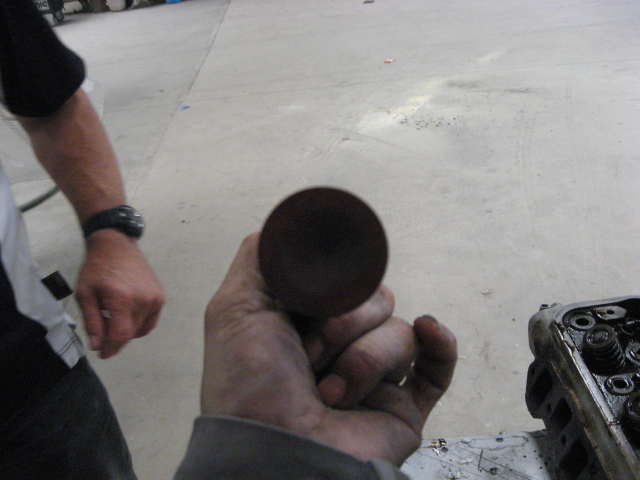

Jérémie Posté(e) le 23 mai 2011 Auteur Signaler Posté(e) le 23 mai 2011 Tbird, je sortirai la soupape demain! Tof: Sur cette culasse, y'en à qu'une! Et ya que ce coté là ou ça faisait du bruit donc ya que celle ci. C'est une soupape d'échappement.

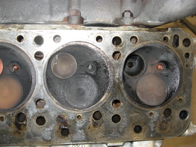

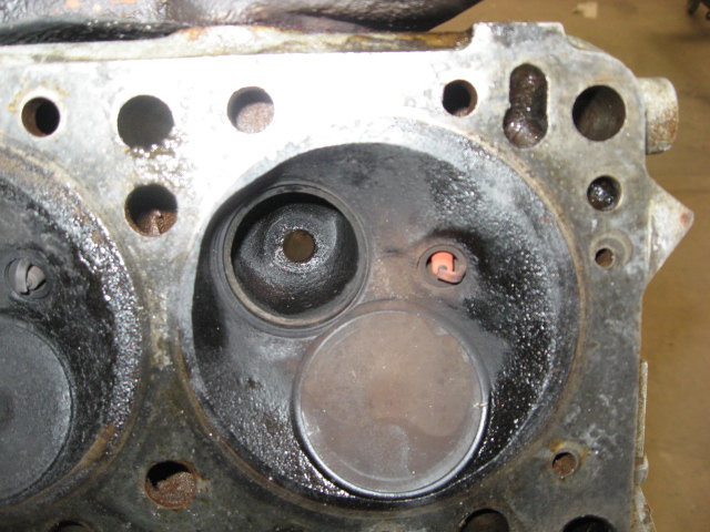

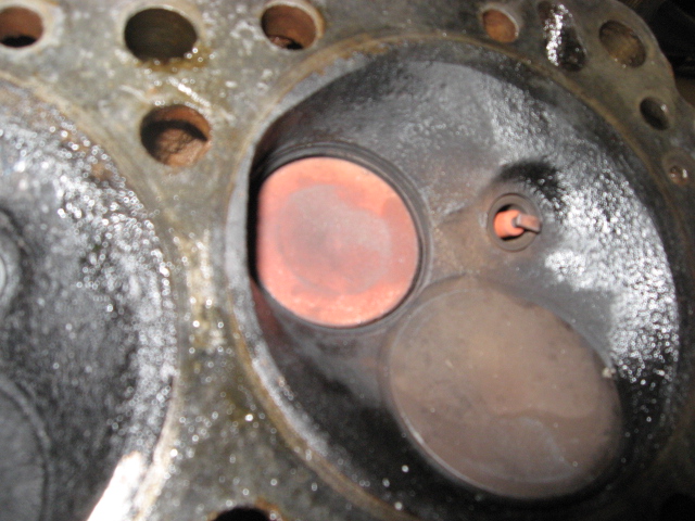

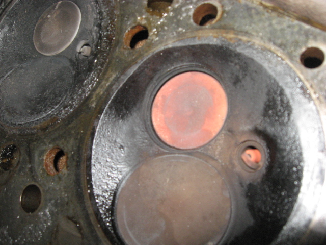

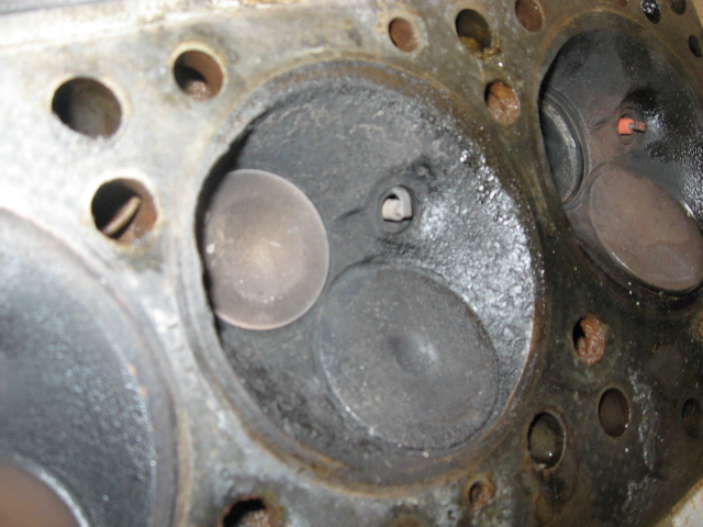

Jérémie Posté(e) le 24 mai 2011 Auteur Signaler Posté(e) le 24 mai 2011 Voilà les photos, bon vu que c'est pas moi qui ai refait ce moteur, aucune idée si s'était comme ça, la soupape est intact! mais le siège est bizzard! Autre truc aussi, le cylindre à coté est très calaminé par rapport aux autres!
Baz Posté(e) le 24 mai 2011 Signaler Posté(e) le 24 mai 2011 Mauvaise taille de siège ? siège mal monté ?
Tbird61 Posté(e) le 24 mai 2011 Signaler Posté(e) le 24 mai 2011 je ne vois pas le siége incriminé, il est disparu ?
Jérémie Posté(e) le 24 mai 2011 Auteur Signaler Posté(e) le 24 mai 2011 Bah en effet c'est très bizzard, on dirait qu'il manque quelque chose Me rappelle plus mais il me me semble que certains sièges avaient été rectifiés! Demain, je démonterai une autre soupape pour comparer les sièges. Je vais retourner voir le réctifieur pour savoir ce qu'il en pense!
