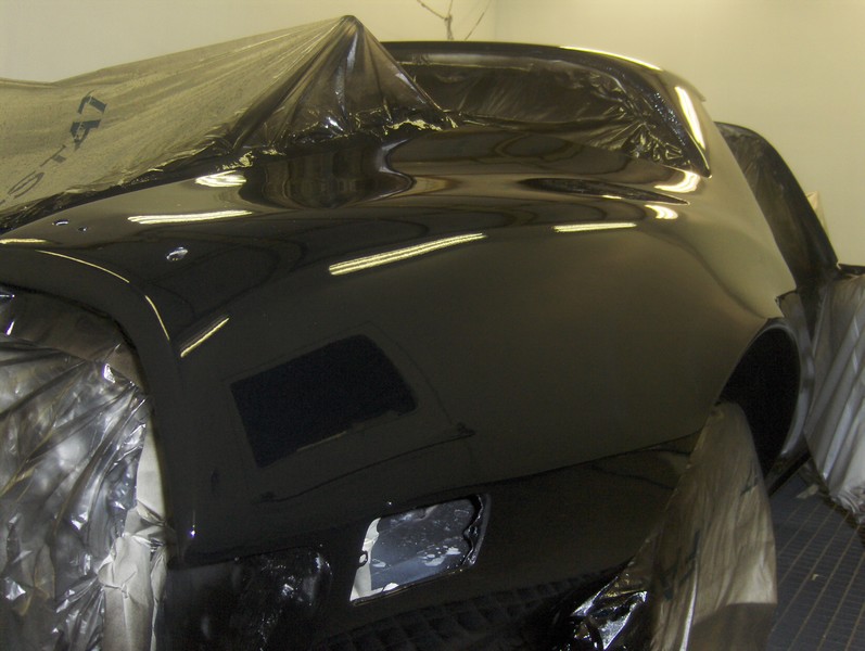

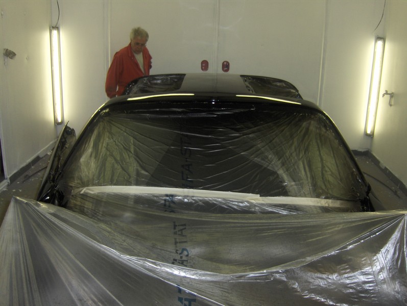

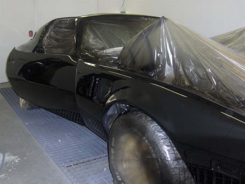

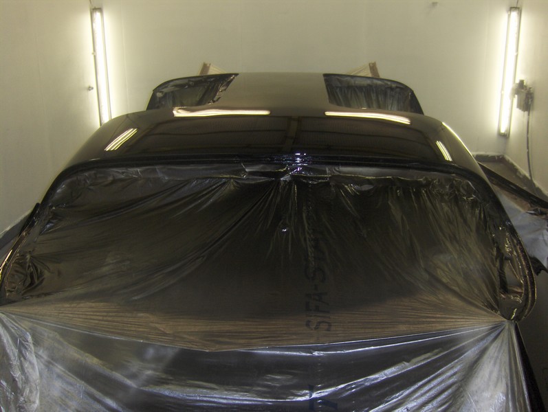

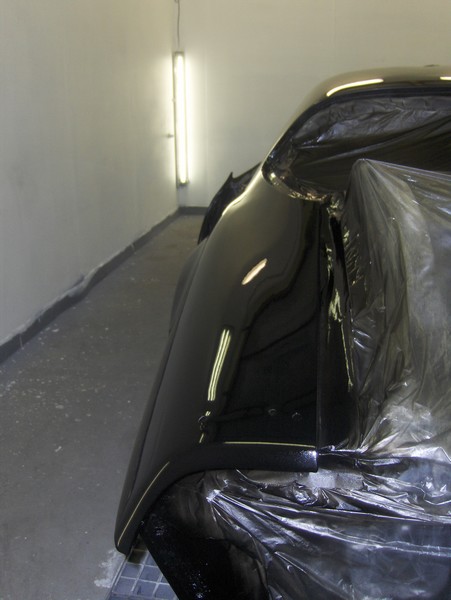

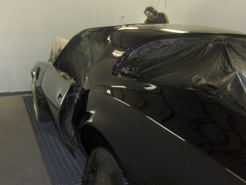

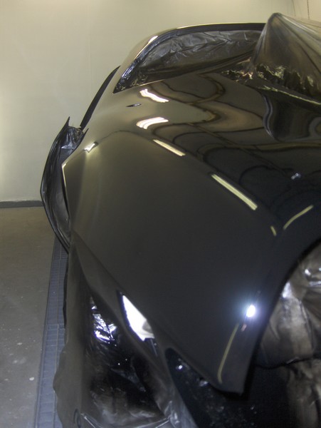

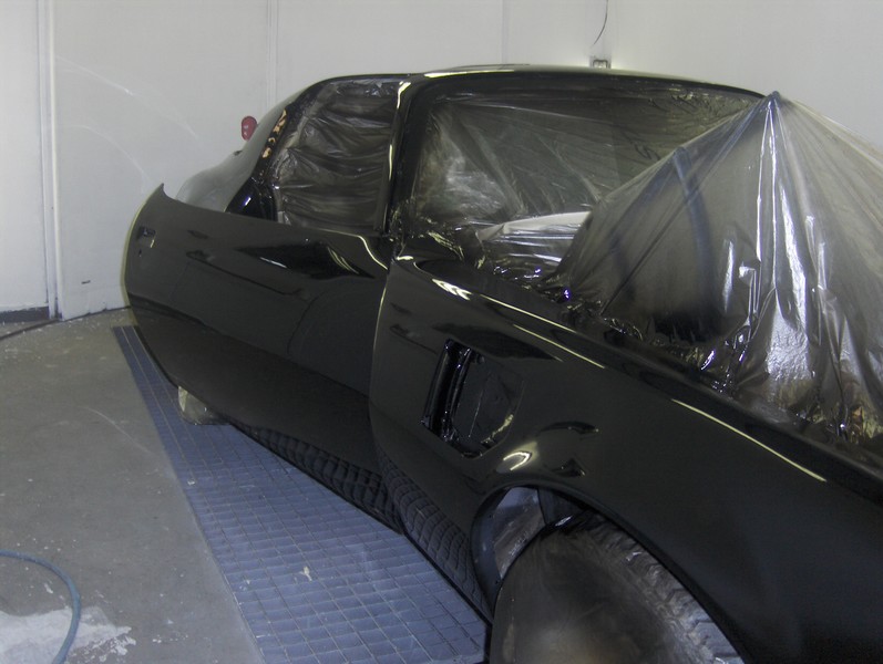

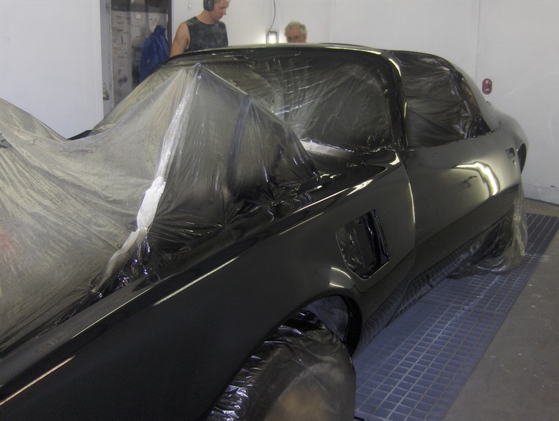

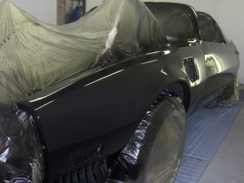

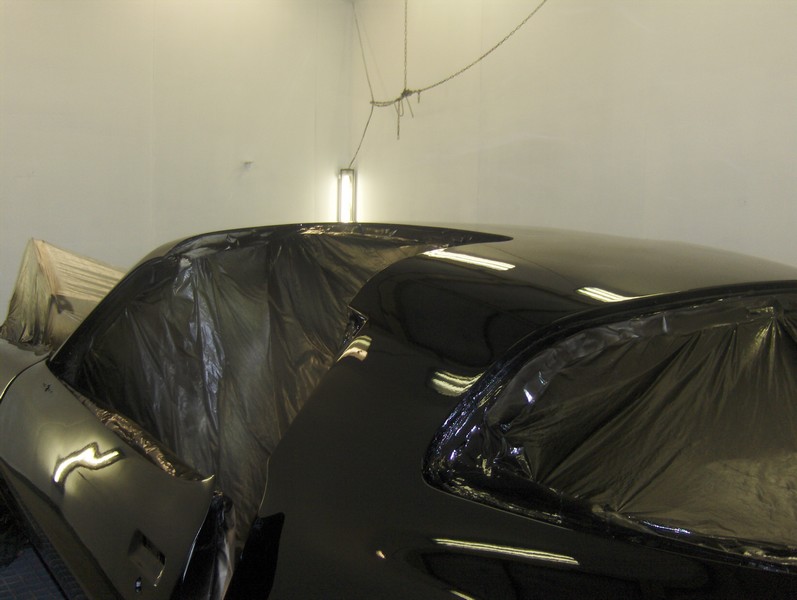

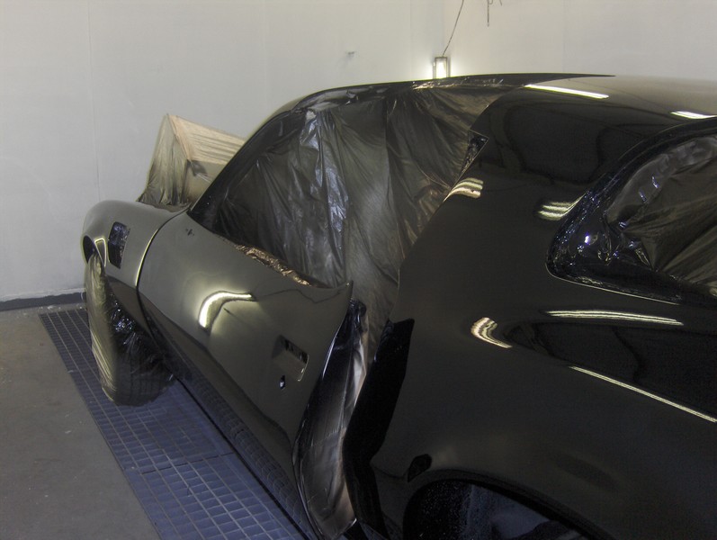

Quelques nouvelles de la restau….ça progresse, aujourd’hui mise en cabine et peinture.
En fin de compte, l’alignement à blanc des portes et des ailes a tellement été chiant à faire que les carrossiers ont préférés peindre la voiture avec ces éléments montés. Seuls seront peints à part le capot moteur, le capot de coffre, les pare-chocs, le nez, les rétros et spoiler arrière.
Je ne suis pas rentré dans la cabine pour faire de vidéo pendant que le peintre oeuvrait afin de ne pas le gêner. Et puis filmer à travers la vitre ce n’était pas top. :table:
Voici donc quelques photos encore en cabine. Juste après avoir attendu un temps convenable de séchage avant de rentrer prendre quelques vues. Je n’ai pas réussi à avoir la voiture en entier pour cause de manque de recul dans la cabine.

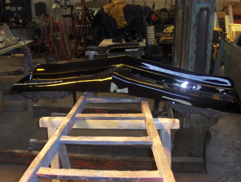

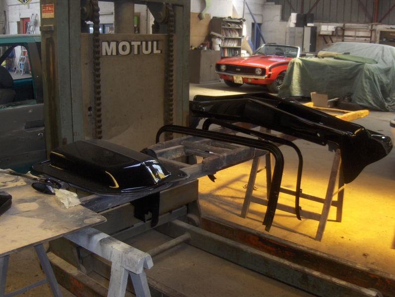

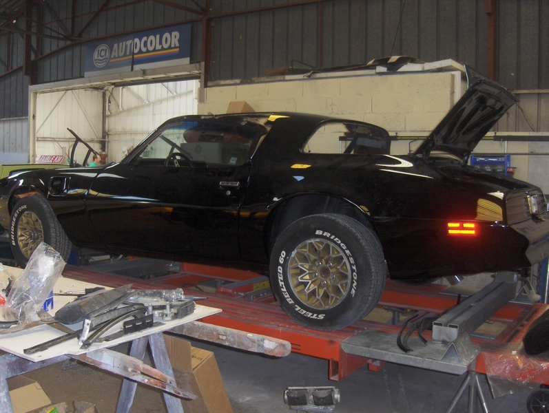

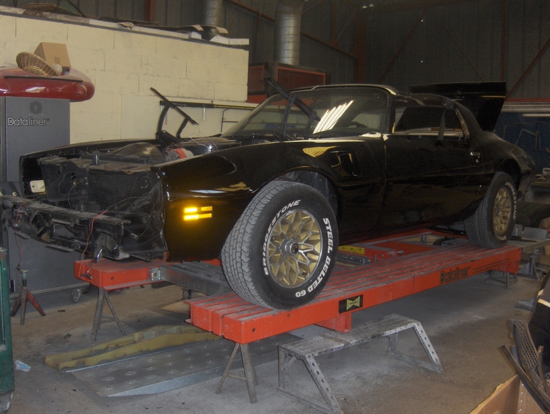

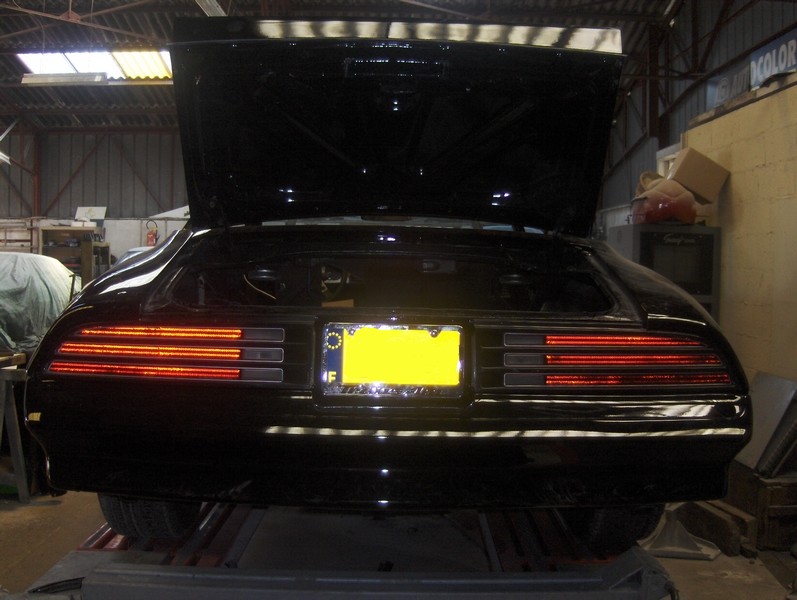

Un petit up pour des nouvelles de l'état d'avancement des travaux

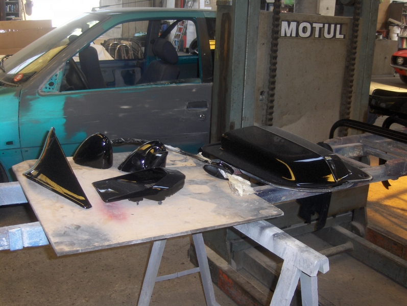

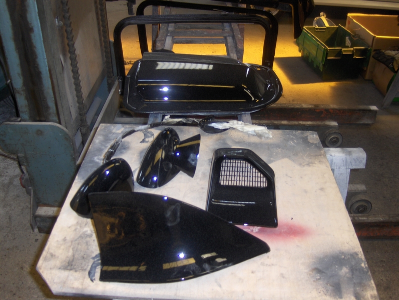

Les petites pièces sorties de cabine de peinture :

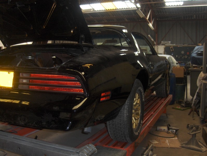

Quelques photos en cours de remontage :
Nous avons eu quelques galères de boulonnerie et visserie. Lors du démontage on s'est aperçu que pour certains éléments il manquait 1 vis sur 2, que certaines étaient cassées ou bien se sont cassées lors du démontage. Il est évidemment hors de question de remonter çà sans toute la boulonnerie.
Après pas mal d'appels à des fournisseurs français de visserie et boulonnerie au pas américain, qui ne veulent pas vendre aux particuliers et ceux qui vendent en quantité industrielle, j'ai commandé un kit de fixation carrosserie aux US chez Classic Industries.
J'attends donc la livraison pour que le remontage de ces éléments continue
En attendant le Kit Acdelete doit se monter (une chance les wheelhouse n'étaient par remontés). Une réfection du chauffage et ventilation va aussi être faite (plus rien ne marchait de ce côté là).
L'intérieur aussi va commencer à se remonter tout doucement.
Puis viendra la phase tant redoutée de mise en place de toute la déco :blink:

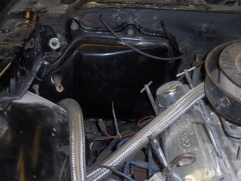

Des news…..

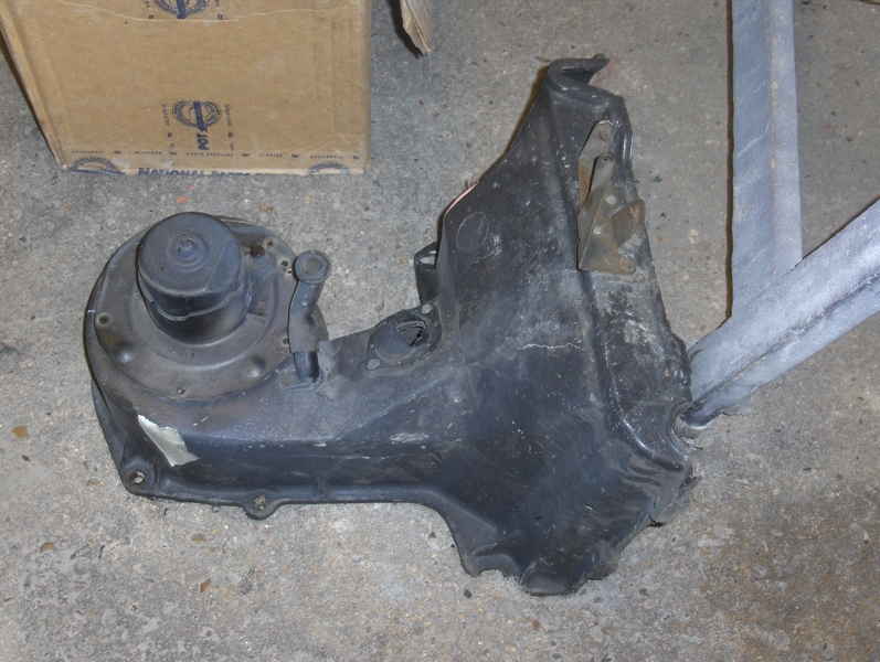

Çà y est, les vestiges de la climatisation ont été retirés….
Le kit Acdelete est monté et en même temps, le radiateur de chauffage et ventilateur ont été changés pour du neuf. Il me reste à régler le système d’ouverture/fermeture des trappes d'arrivée d'air fonctionnant apriori par dépression. Si dans l’habitacle tout est resté présent et branché, il n’y a plus rien qu’une durite coupée à ras du firewall dans le compartiment moteur.

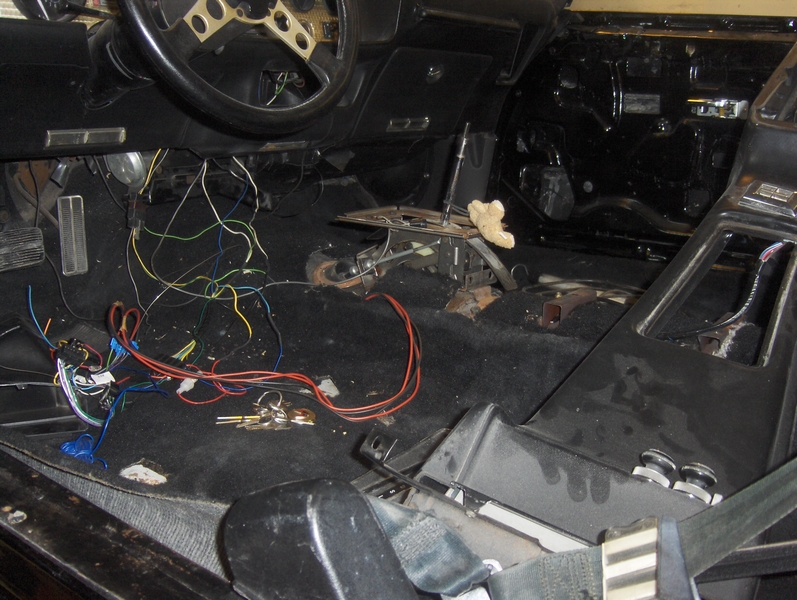

En démontant le système de chauffage à l’intérieur voici le plat de spaghettis qui est tombés de dessous (et encore...on en a retiré du fil de cette voiture !!!) :
Rien de bien dramatique surtout qu’une bonne partie concerne le câblage du poste et du lecteur 8 pistes. Néanmoins il y avait beaucoup de fils reliés par des épissures même pas isolés, ni protégés par quoi que ce soit (ne serait-ce que du scotch…. ). En regardant de plus près nous nous sommes aperçus qu’il y avait, un peu partout dans la voiture, des fils non connectés. On va donc rechercher à quoi ils peuvent bien servir...
Il me faut régler aussi le cas de fonctionnement des feux de recul et du système de empêchant le démarrage en prise (tout çà a du être viré par un précédent propriétaire)
