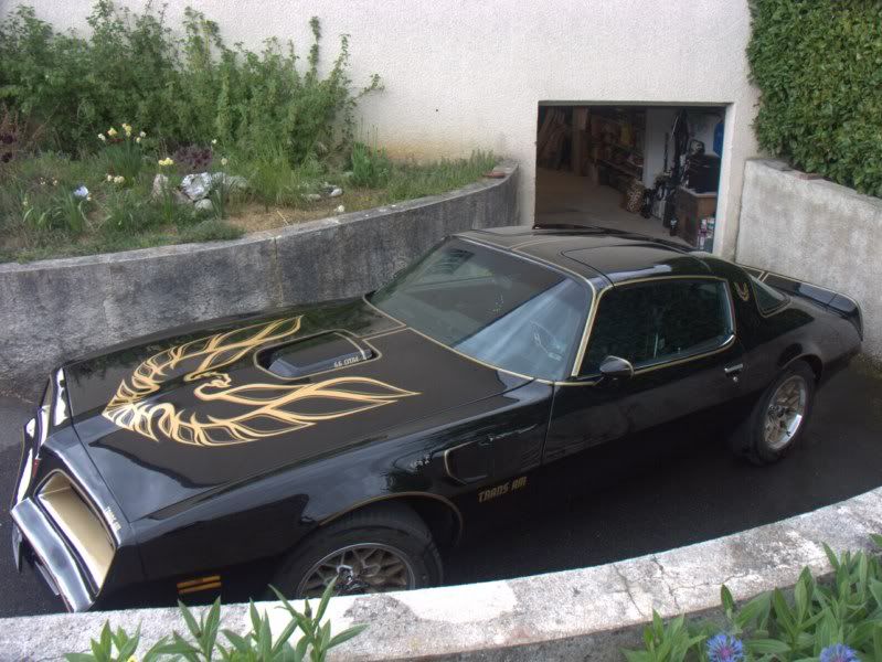

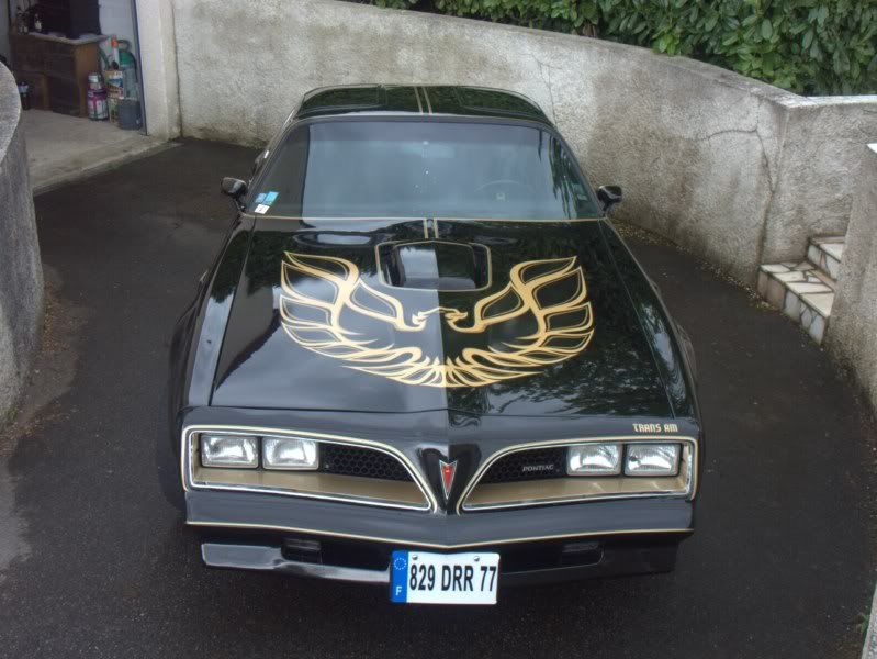

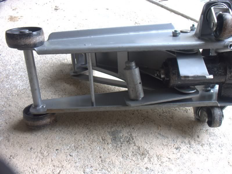

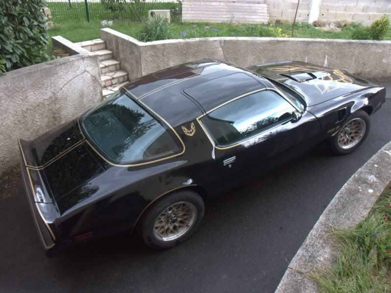

Pontiac T/A Posté(e) le 1 mai 2010 Auteur Signaler Posté(e) le 1 mai 2010 Une p'tite photo de mon cric qui a rendu l'âme Et puis quelques unes de la Trans Am dans la descente du garage, avec un virage bien chiant pour rentrer la voiture.... Dans le virage, çà passe pile-poil de tous les côté si j'arrive bien collé contre le mur de droite en descendant. Sinon c'est mort et je suis bon pour un paquet de manœuvres. Citer
Jérémie Posté(e) le 4 mai 2010 Signaler Posté(e) le 4 mai 2010 J'adore ce modéle Les 77 et 78 ont vraiment une gueule d'enfer! Citer
Wizord53 Posté(e) le 4 mai 2010 Signaler Posté(e) le 4 mai 2010 Ouais Pontiac je crois t'voir déjà dit qu'elle était top ta T/A..... Par contre ton entrée de garage....???? Je suis sur que t'as déjà eu des suées en descendant ....Non ... ?? Citer
Pontiac T/A Posté(e) le 4 mai 2010 Auteur Signaler Posté(e) le 4 mai 2010 Merci les gars Pour ce qui est des suées, tu as raison Wizord. C'est souvent assez Rock'N'Roll cette rentrée au garage. Mais quand çà ne se passe pas trop mal çà donne çà..... Quand c'est mal parti, je demande à mon fils de me guider.... Citer

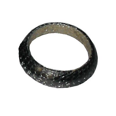

Caram Posté(e) le 3 septembre 2012 Signaler Posté(e) le 3 septembre 2012 ça c'est un peu du joint de merde pour l'échappement (avis perso)... un bon joint à bride a plutot une tronche comme ça... ça lui permet de se comprimer uniformément tout au long du serrage... et grace à se largeur et sa forme de travailler avec l'échappement (vibrations) mais tu as surement d'origine un joint plat qui marche très bien... donc un neuf devrait marcher tout aussi bien Citer

Caram Posté(e) le 3 septembre 2012 Signaler Posté(e) le 3 septembre 2012 un pote de Lille en à mis sur sa Clio RS pour combler une petite fuite à l'entrée de l'inter..; et 3 ans après ça tenait toujours bien donc je pense que c'est un bon complément (pour corriger un voilage de surface ou des petits défauts dus à la corrosion par exemple) Citer
Pontiac T/A Posté(e) le 3 septembre 2012 Auteur Signaler Posté(e) le 3 septembre 2012 Intéressant ton joint Caram on trouve ça par chez nous.... en tout cas je n'ai pas vu ce genre sur le site de Summit. De plus mon 4 en 1 est en 3 pouces et la ligne en 2.75 au niveau de la jonction pour finir en 2.25 si mes souvenir sont bons. Baz j'avais aussi pensé remonter avec ce genre de pâte...... Pour info tu avais commandé ta ligne sur quel site ? pas de problème avec la douane ? J'hésite à commander direct au US car je garde en mémoire les déboires de Eagle_1 pour la ligne d'échappement de sa Corvette.... Citer
