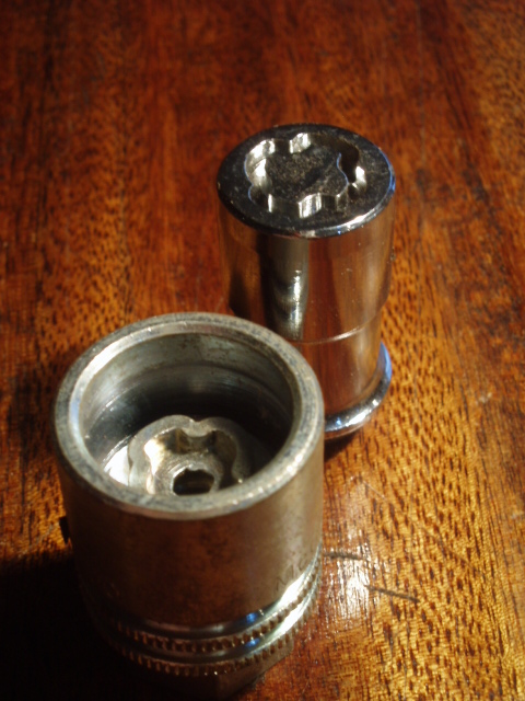

Bouteille0 Posté(e) le 1 mars 2009 Auteur Signaler Posté(e) le 1 mars 2009 ... çà va faire plaisir à mon ami Harry , j'ai des soucis avec mes jantes Cragar impossible de mettre la main sur l'écrou ( les ...) anti-vol du goujon de sécurité ... cherché partout et Andy ne se souvient plus s'il l'a mise dans le coffre ? la boite à gant ? quelqu'un a t-il une solution pour le démonter en cas de crevaison ? l'étoile du centre ressemble à une vis torx , mais existe t-il des torx aussi grandes ? ou y a t-il une " carte d'identité " personnelle à chaque série de jantes qui permettrait de recommander l'anti-vol à partir de N° de jantes ? çà ressemble à çà je trouve : et la jante cragar : Citer
Phil Posté(e) le 1 mars 2009 Signaler Posté(e) le 1 mars 2009 Je ne sais pas si les écrous antivol ont un rapport avec les jantes, ça se vend séparément ("safety lug nuts" ou quelque chose comme ça)... J'avais ça sur ma Jeep, la clé est une empreinte de l'écrou et réciproquement, ça fait "papa-maman", je ne te fais pas de dessin sauf que l'échangisme n'est pas possible Si tu penses ne jamais retrouver la clé, un bon fer à béton et un poste à souder, tu soudes le fer sur l'écrou et tu tournes. Ensuite, tout à la poubelle . Il y a une version soft à la brasure, c'est ce que j'avais fait sur deux de mes écrous, un jour où je ne retrouvais pas la clé... Après, on passe au chalumeau, la brasure fond, il reste l'écrou (devinez lesquels ont subi le traitement de choc...) Citer
Bouteille0 Posté(e) le 1 mars 2009 Auteur Signaler Posté(e) le 1 mars 2009 ... je ne pense pas retrouver un jour la clé ...( celui qui fait le zizi dans le papa-maman )... et comme je n'ai pas envie qu'une simple roue crevée me coûte 150 € de dépanneuse ... ce sera donc la solution " fer à béton + poste à souder " , technique que je maitrise ; ensuite , je rachète un jeu neuf ; je crois que c'est çà " safety lug nut " , bien que je crois avoir lu aussi " anti-theft " . Thanks Citer
