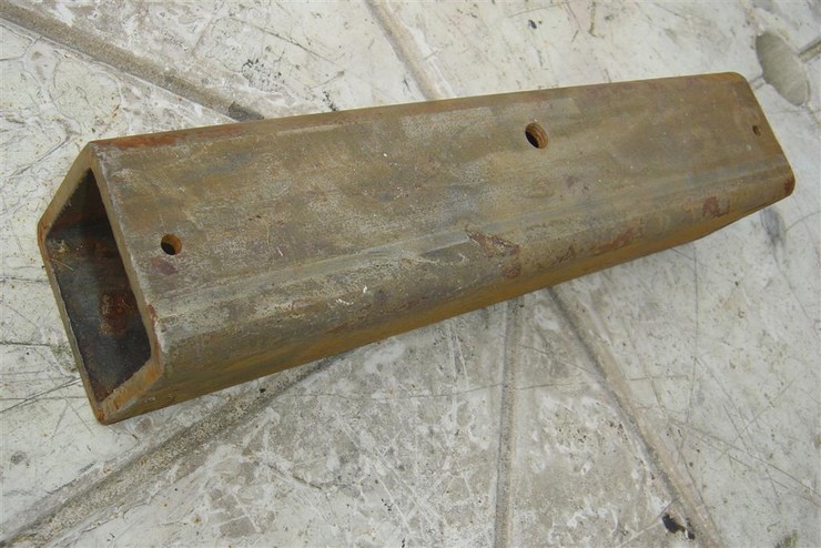

Bouteille0 Posté(e) le 20 août 2009 Auteur Signaler Posté(e) le 20 août 2009 okay Fred , demain je vais à la maison et je vérifie que c'est bien ton bitume que j'ai en stock ... mais un gros problème se pose : elle doit peser 25 ou 30 kilos = frais de transport +++ . L'extracteur en question de Popol Assistance : .... c'est parti pour le lancement de vérin ... saleté de volant ... ... impossible d'enlever cette partie en plastique qui est câblée : ... c'est ici que çà merde en fait : la couronne nylon crantée entrainant le " charriot " métallique a sauté de plusieurs crans , mais ne peut être ramenée à sa position initiale ; Popol pense la sortir demain avec une pince à clips et la remette à sa place ... problème : pourquoi a t-elle sauté ? une fois remontée ne va t-elle pas encore sauté ? Citer
