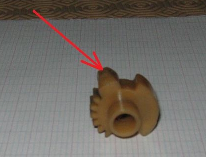

bru301 Posté(e) le 5 septembre 2009 Signaler Posté(e) le 5 septembre 2009 Selon moi, ce morceau là ne devrait pas être usé dans des conditions normales. Des fois, il peut arriver que le mécanisme soit plus difficile à entrainer soit à cause d'un manque de lubrification, ou à cause de la saleté (style jet de sable...) ce qui peut causer une usure anormale de l'engrenage. Certes dans des condition normales d'utilisation, il n'y a pas de raison que cela s'use mais dans ce cas il ne s'agit pas d'usure mais d'une dents cassée. Cela peut tout simplement venir d'un défaut de la pièce. Je crois que c'est pire de prendre des morceaux qui sont dans une voiture restée à la casse depuis très longtemps. Les grandes chaleurs à l'intérieur des autos et ou les infiltrations d'eau et l'humidité n'aident pas à préserver les morceaux... Une pièce en nylon graissé, protégée par le boitier de la colonne de direction, je serai curieux de voir comment l'humidité va l'attaquer... Et si une voiture est à la casse depuis 1980, ça veut problement dire qu'elle est finie depuis 1980... Celles qui ont roulé jusqu'à récemment ne sont pas nécessairement plus usées. Il arrive aussi de voir une vieille voiture en bon état de conservation qui s'est ramassée à la casse à cause d'un accident ou d'un bâtiment qui est tombé dessus... C'est rare de voire une voiture qui est à la casse depuis 30 ans qui a encore beaucoup de bonnes pièces! Si une auto de 1972 est à la casse depuis 1980, ça veut surtout dire qu'elle a pris un choc irréparable qui justifie sa mise au rebut parce que si ce n'est qu'un moteur cassé ou une transmission HS, sur une auto de 8 ans on les refait et ça repart. Donc un choc, aussi grave soit il pour la coque, ça m'étonnerai qu'il puisse endommager le petit engrenage en nylon du contacteur qui aura servi pendant 8 ans. Par contre sur une auto qui a roulé jusqu'à récemment, le contacteur sera forcément plus usé puisque ayant servi beaucoup plus longtemps. Quand au fait qu'il est rare de trouver de bonnes pièces sur une voiture qui a 30 ans de casse, il faut le mettre en parallèle avec le fait qu'il est tout aussi rare de demander cette petite pièce. Ceci dit il n'y a pas de quoi en faire une polémique... Citer
philr Posté(e) le 6 septembre 2009 Signaler Posté(e) le 6 septembre 2009 Certes dans des condition normales d'utilisation, il n'y a pas de raison que cela s'use mais dans ce cas il ne s'agit pas d'usure mais d'une dents cassée. Cela peut tout simplement venir d'un défaut de la pièce. Une pièce en nylon graissé, protégée par le boitier de la colonne de direction, je serai curieux de voir comment l'humidité va l'attaquer... Si une auto de 1972 est à la casse depuis 1980, ça veut surtout dire qu'elle a pris un choc irréparable qui justifie sa mise au rebut parce que si ce n'est qu'un moteur cassé ou une transmission HS, sur une auto de 8 ans on les refait et ça repart. Donc un choc, aussi grave soit il pour la coque, ça m'étonnerai qu'il puisse endommager le petit engrenage en nylon du contacteur qui aura servi pendant 8 ans. Par contre sur une auto qui a roulé jusqu'à récemment, le contacteur sera forcément plus usé puisque ayant servi beaucoup plus longtemps. Quand au fait qu'il est rare de trouver de bonnes pièces sur une voiture qui a 30 ans de casse, il faut le mettre en parallèle avec le fait qu'il est tout aussi rare de demander cette petite pièce. Ceci dit il n'y a pas de quoi en faire une polémique... J'ai défait des pièces dans plusieurs vieilles voitures dans plusieurs casses assez régulièrement, et j'ai aussi acheté plusieurs voitures pour les pièces, certaines ayant été immobilisées depuis une vingtaine d'années... Je sais de quoi je parle! Lorsque je parlais de dommages causés par l'humidité, je parlais entre autre de pièces métalliques. Et il y en a plusieurs dans une colonne de direction... Et la chaleur du soleil fais aussi beaucoup de dommages comme des pièces en plastique et en vinyle en décomposition complètement cuites... De toute façon, lorsqu'on achète une pièce à la casse, normalement, on peut la tester (ou la personne qui la défait pour nous peut la tester avant de l'envoyer). C'est plus compliqué pour des pièces comme un moteur ou une transmission et dans ce cas, je prendrais sans hésiter le moteur qui tourne de la voiture récemment arrivée car le moteur de la voiture qui pourrit dans une casse depuis 30 ans, même si il fonctionnait très bien lorsqu'elle y a été ammenée, risque d'avoir quelques ennuis majeurs (et de ne plus tourner!). Mais pour tester une colonne de direction ça ne devrait pas poser trop de problèmes! Et il y a plus de chances que le propriétaire de la voiture à la casse ait la clef de la voiture si elle y est depuis peu de temps. Si ça fait 30 ans que ça traîne dans une casse, il y a des bonnes chances que clef soit égarée! Citer
philr Posté(e) le 6 septembre 2009 Signaler Posté(e) le 6 septembre 2009 Tiens, je ne sais pas si c'est la même mais ça y ressemble... http://yearone.org/serverfiles/headline.asp?hid=211AG56242 Citer
Bouteille0 Posté(e) le 6 septembre 2009 Auteur Signaler Posté(e) le 6 septembre 2009 ... osti de câlisse et saint-ciboire c'est bien cette pièce qu'il me faut !!! Merci Philr de consacrer ton temps pour un sac à trouble qui se pogne l'cul comme un mangeux d'marde Phil ... c'est cette pièce en nylon , elle-même entraînée par une tige acier ( qu'on voit sur mes photos pourries ... ou du moins qu'on devine ... ) , elle-même actionnée par le Neiman qui entraîne la crémaillère en alu , permettant la mise en contact au premier cran , puis le démarrage . ... d'accord avec toi sur tes explications liées concernant la raison de matériaux de nature différentes pour chacune des pièces Brouno ... j'avais bien compris ta première explication Citer

Bouteille0 Posté(e) le 6 septembre 2009 Auteur Signaler Posté(e) le 6 septembre 2009 (modifié) Vincent , même si elle y ressemble beaucoup , je ne pense pas que la pièce sur ebay soit la même ; je crois y voir une différence au niveau de la flèche rouge sur cette photo : ... sur la pièce d'ebay la partie supérieure est plate que sur la mienne ou celle de Philr , elle est légèrement arrondie : Modifié le 6 septembre 2009 par Phil dimension d'image... Citer
willscad Posté(e) le 6 septembre 2009 Signaler Posté(e) le 6 septembre 2009 Ne serait ce pas un "effet d'usure" ? est ce que cette pièce est "standard" ? avec d'autre modèles GM ? j'ai un morceau de colonne avec clé et Neiman 1990... Citer
Bouteille0 Posté(e) le 6 septembre 2009 Auteur Signaler Posté(e) le 6 septembre 2009 ... il y a effectivement une marque d'usure sur ma pièce , mais c'est la pièce d'ebay qui présente une partie supérieure complètement aplatie ; c'est d'ailleurs la seule différence avec ma pièce , le reste étant rigoureusement identique , 6 dents , etc ... Citer
Le Go 51 Posté(e) le 6 septembre 2009 Signaler Posté(e) le 6 septembre 2009 oui J.J mais si les "arretes " au pied du plat sont usées , on se retrouve avec une piece arrondie . j'ai quand meme l'impression que cette pièce est la meme car du GM de 68 a 73 ou 74 je sais plus , a mon avis c'est le meme montage surtout la meme piece , pourquoi une un peu plate et l'autre a peine moins , je me pose des questions , sinon tu as toujours celle de philr si tu pense qu'elle correspond mieux . je t'ai trouvé une piece sur ebay car je sais que tu maitrises parfaitement ce site . Citer
