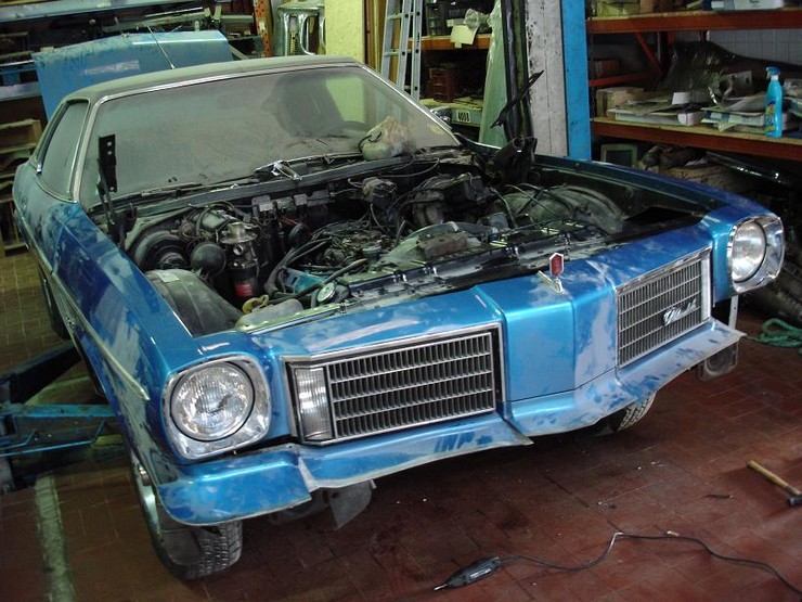

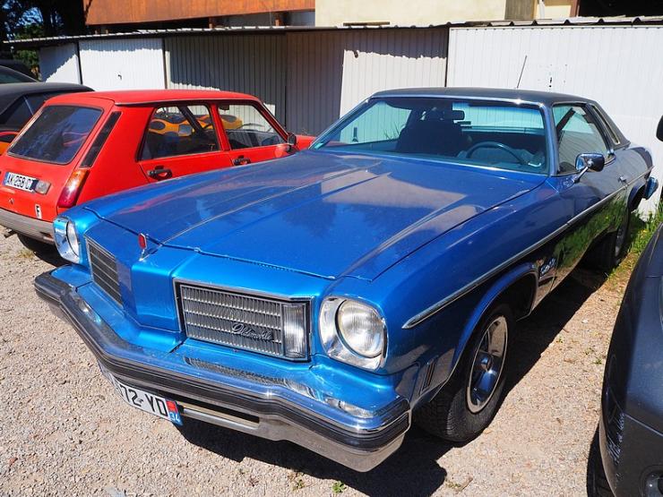

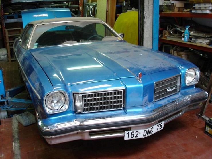

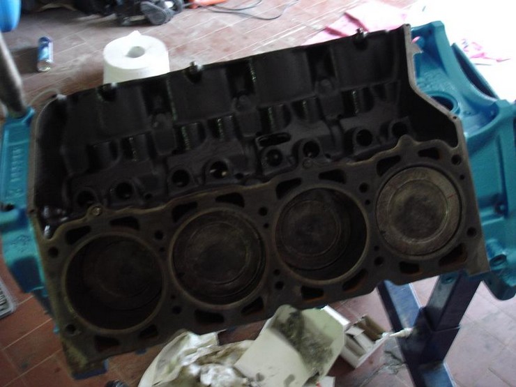

J'ai pu passer pas mal de temps sur la voiture ces derniers jours, ce qui m'a permis de bien travailler sur le remontage. Il y a quelques jours:
Hier matin:
La voiture tourne correctement, il reste quelques réglages à faire, et quelques babioles du style câble de compteur à changer.

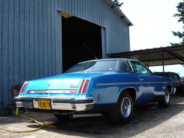

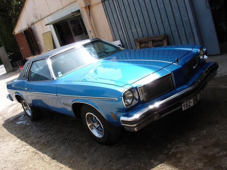

La voiture étant entièrement remontée, j'ai enfin pu faire quelque chose qui me travaillait depuis plus d'un an: la mettre dehors et la laver!
Une voiture qui peut aller faire le plein par ses propres moyens, on peut dire qu'elle est finie, non? :)
Lundi, je passe le contrôle technique, et après ça, plus grand-chose ne s'opposera à ce que j'aille cruiser à loisir...

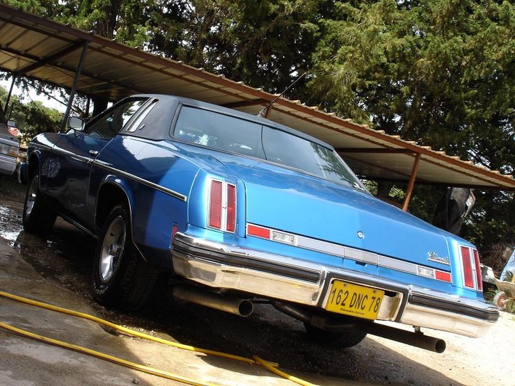

Ils semblent un peut bas tes tuyaux d'échappement.

Pour les échappements, l'angle de la photo accentue un peu le phénomène, mais c'est vrai qu'ils ne sont pas bien hauts. La partie la plus basse se trouve juste derrière les roues AR, du coup ce n'est pas bien génant, sur les dôs d'âne, même bien balèzes, ça passe.
Après quelques tests autour de l'atelier vendredi dernier, plus un contrôle technique obtenu avec succès, j'ai pris la voiture pour rentrer ce soir, 19 km de bonheur mais gravement en mode parano quand même, je suis un garçon anxieux :super:
Le nouvel échappement est vraiment bruyant, normal, j'avais fait un peu trop le bourrin en commandant une ligne en 3 pouces B) Dès que l'occasion se présentera j'opterai pour quelque chose de plus raisonnable.
La voiture monte beaucoup trop en température à mon goût, il faut dire que vu la chaleur qu'il fait, ça aide pas, de plus les 4 en 1 pour garder au frais un compartiment moteur c'est pas terrible...Affaire à suivre, il y a certainement des moyens pour améliorer ça, du genre neutraliser le viscocoupleur du ventilo pour qu'il tourne tout le temps à fond.
Il faudrait recaler l'allumage au poil, car là elle tourne un peu comme une voiture de drag :( A priori les réglages carbu du père Tibeurde (merci) sont au poil, au contrôle technique elle est passé nickel à la pollution.

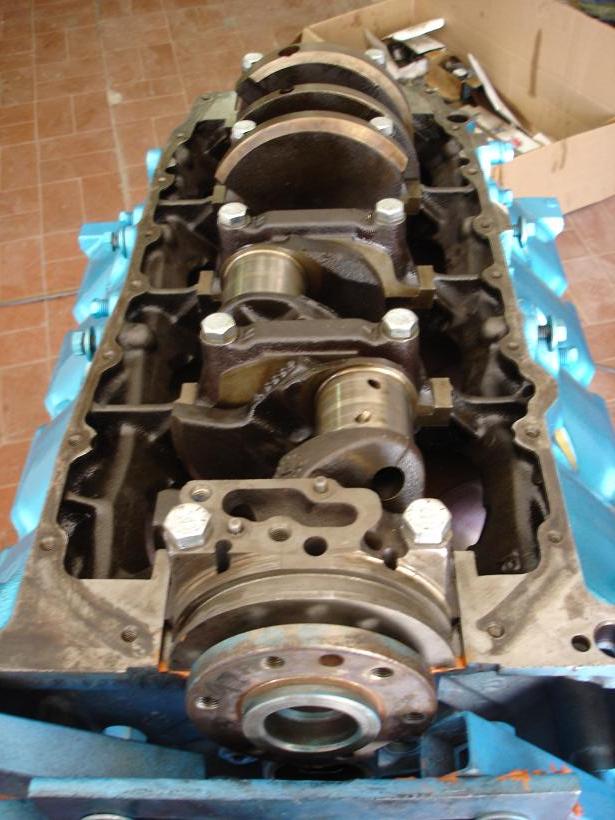

Bon, du coup maintenant ça avance un peu cette histoire, j'ai enfin pu commencer le remontage.

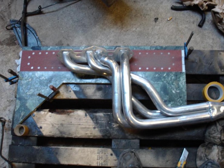

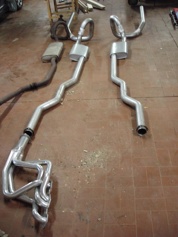

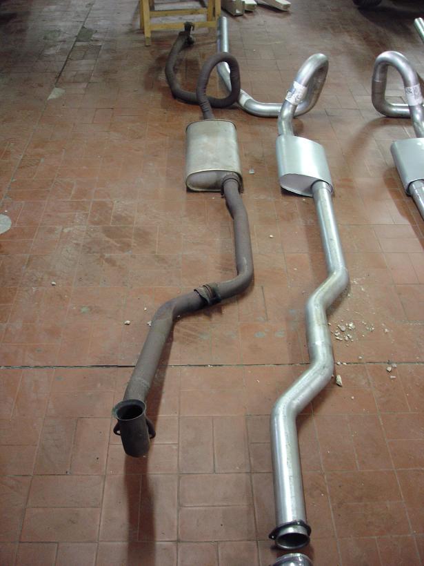

Sinon, je parlais dans mon message précédent des échappements, là aussi je m'amuse bien :megatop: Ma ligne d'origine étant bien pourrave (collecteurs compris), je me suis fendu d'une double ligne toute neuve, le but étant de passer d'une simple ligne à du dual. Bien sûr, rien que pour m'embêter, pour Cutlass 1973-77, en terme de ligne d'échappement on trouve que dalle, j'ai pris une ligne pour Cutlass 68-72, que j'adapterai sur la voiture une fois les collecteurs en place. Ce qui est bien c'est qu'à priori je n'aurai pas trop de modifs à faire, les lignes se ressemblent pas mal.

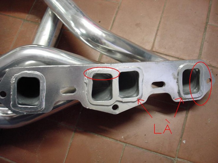

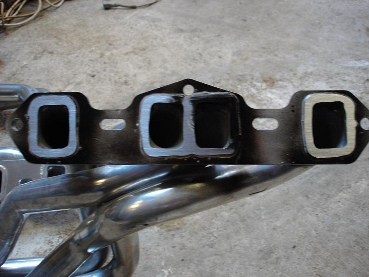

Les collecteurs, tiens, parlons-en...Encore une fois il existe peu de modèles pour ma voiture, j'ai pris une paire de marque Flowtech, et ce que j'ai reçu est d'une qualité plutôt décevante (doux euphémisme...)
Les plans de joints sont aussi lisses que les Montagnes Rocheuses, et par endroits la surface de contact avec la culasse fait à peine 2 mm de large:
Et encore, c'est le plus beau des deux...

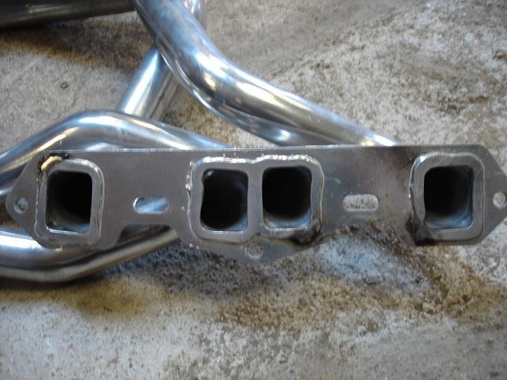

Donc gros boulot de préparation, qui a consisté:
D'une part à rajouter de la matière au MIG pour avoir suffisamment de largeur sur le collecteur pour que ça porte correctement sur la culasse:

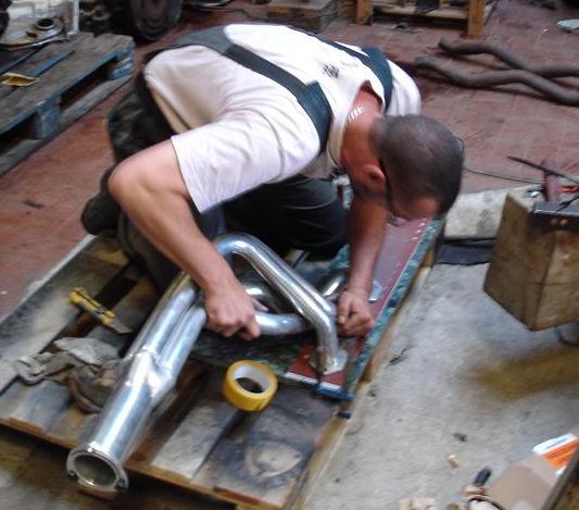

D'autre part, et c'est pas une mince affaire, toiler la surface de contact pour que ça soit nickel. Ca prend un max de temps...Alors hier une bonne partie de la journée:
Frot frot frot frot ;)
Et pendant ce temps-là, ma bagnole...bah rien, quoi, elle attend ;)
