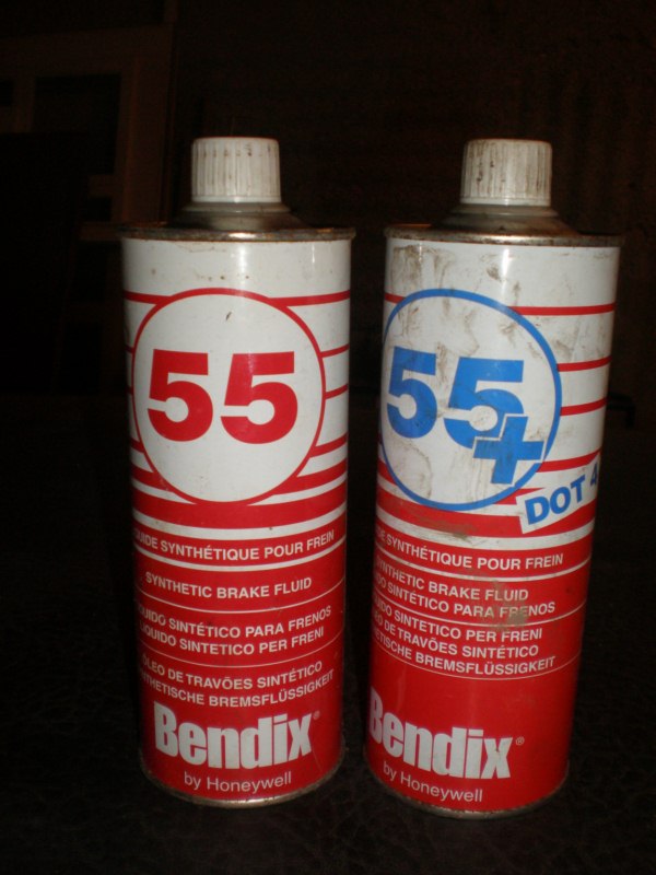

  • Il y a 4 ans...
pas envi de recréer un sujet, je poste ici :blush:
est ce que je peux mélanger ces 2 bidons dans le même circuit?
merci
Ahh c'est pas faux ce que vous dites , moi tous est neuf sur la dart donc suis passé directement en 5.1 mais si il y a des choses plus anciennes qui ont tourné en dot 4 alors en effet il serait bon de rester en Dot4 .
