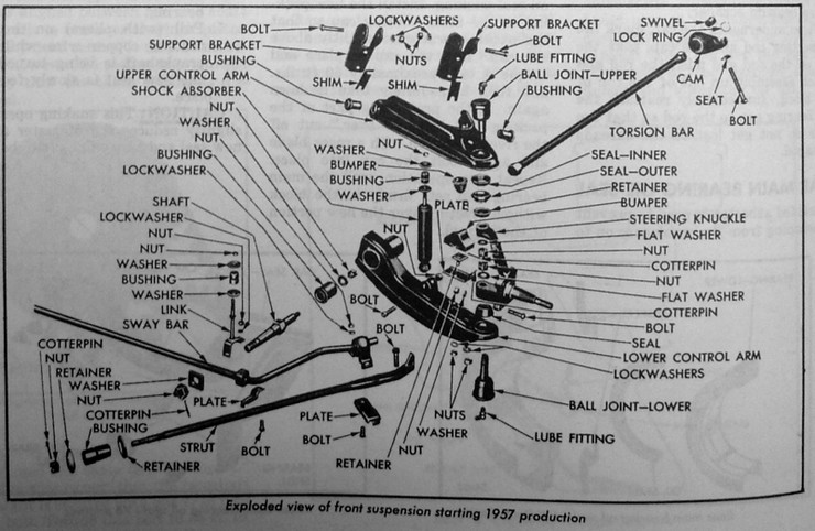

Bouteille0 Posté(e) le 20 mai 2009 Auteur Signaler Posté(e) le 20 mai 2009 Avant-hier chez " Popol Assistance " : suite à ces travaux , la voiture fonctionnait normalement et le lendemain matin re-belotte diagnostic instantané de Popol : ce sont les " Strut bushing " qui sont naze et engendrent ce bruit infernal dans le train avant et le blocage de la roue AVD au freinage à petite vitesse ; les pièces valent 2 ou 3 $ , je les ai commandées et Popol me remontera tout çà c'est ici qu'est le problème : Citer

Bouteille0 Posté(e) le 20 mai 2009 Auteur Signaler Posté(e) le 20 mai 2009 Popol m'a dit que c'est que dalle à réparer , mais que çà aurait été beaucoup plus chian* si c'était le " strut " en lui-même , qui doit être le " tiran de chasse " ... attention tout çà est à vérifier c'est cette barre ( barre de torsion ? ) qui aurait été chiant* à démonter ( selon popol ) Citer
willscad Posté(e) le 20 mai 2009 Signaler Posté(e) le 20 mai 2009 Des fois ça veut amortisseur : "strut", il se peut aussi qu'une roue ait du retard au freinage, j'ai vu que tu as des double cylindres, il convient aussi de regarder s'il n'y a pas un cylindre qui grippe, à moins que les freins aient été refaits avant, il y a peu de temps. Est ce que les garnitures affleurent correctement à droite et à gauche quand tu tournes les roues, en ayant levé la voiture, sans plus de retenue à droite qu'à gauche ? Parfois il suffit qu'une roue "attaque" avant l'autre pour provoquer ce déséquilibre, ce qui n'est pas forcément un truc méchant, mais souvent une simple histoire de réglage, si tu n'as pas de piston qui fainéante un peu. Le train avant peut aussi y être pour quelque chose s'il est fatigué à certains endroits, à vérifier aussi, mais là ça le ferait tout le temps et encore plus à vive allure. Citer
Bouteille0 Posté(e) le 20 mai 2009 Auteur Signaler Posté(e) le 20 mai 2009 Merci pour les infos mon willou Popol a écouté presque couché à côté de la voiture lorsque je roulais et freinais en descente au ralenti et m'a dit avoir bien vu d'où vient le problème : Je dois changer ces pièces : Citer
Phil Posté(e) le 21 mai 2009 Signaler Posté(e) le 21 mai 2009 "Strut" ou "strut rod" c'est bien le tirant de chasse. Mais ce que tu nous montres sur la photo c'est bien une barre de torsion - car ta voiture a une suspension par barres de torsion (schéma). J'espère que tu peux changer ça sans démonter (mais j'en doute). S'il faut démonter, voici les infos que j'ai, mais je te conseille quand même de te munir du shop manual car la procédure de démontage d'une barre de torsion est la même sur toutes les voitures ("se prendre tout dans la tronche"), mais pour le remontage c'est une autre paire de manches... Les pièces que tu veux commander ressemblent plutôt à des silentblocs d'amortisseur ou d'extrémité de barre stabilisatrice Citer

Bouteille0 Posté(e) le 21 mai 2009 Auteur Signaler Posté(e) le 21 mai 2009 Merci Phil ... au début Popol pensait que le problème provenait de la barre de torsion et c'est pour çà que j'avais pris la photo , mais ce n'est pas çà ; il me confirme qu'il s'agit de " silentblocs de tirant de chasse " ... et qu'effectivement si c'était la barre de torsion ce serait beaucoup plus chiant à démonter Citer
