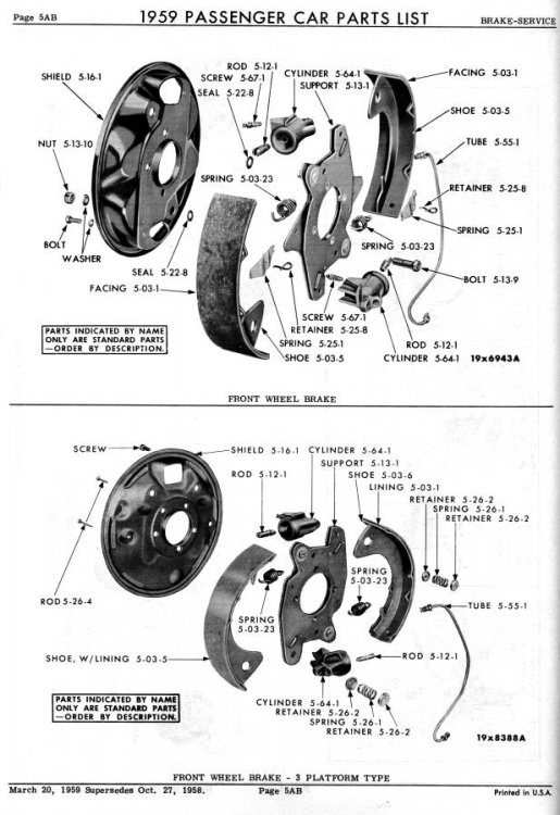

Bouteille0 Posté(e) le 15 novembre 2017 Auteur Signaler Posté(e) le 15 novembre 2017 Le 14/11/2017 à 05:41, Phil a dit : Les diamètres standard US sont 9,5mm (3/8") et 11,1mm (7/16"). La dimension intermédiaire serait 13/32"(10,3mm), rarement utilisée - je ne me rappelle pas avoir jamais vu un boulon de 13/32". Je parie sur du 7/16-20 UNF (pas fin, 20 filets par pouce), dans lequel tu as voulu faire entrer une vieille vis de 7/16-14 UNC (gros pas, 14 filets par pouce). A toi de mesurer précisément, à moins que Lion King puisse reconnaître la dimension à partir de tes photos . L'usage de ces boulons à pas fin en acier noir à longue partie non filetée, c'est de ne JAMAIS se desserrer ou se casser en deux, de façon à éviter que le moyeu parte dans la nature quand on se met debout sur les freins ou quand on prend un virage très serré. Je recommande donc l'achat de beaux boulons en neuf dans les bonnes dimensions chez Caterpillar ou John Deere. Mais si tu veux mettre du 10x1.50 nickelé de chez Bricodépôt en sachet d'un kilo fileté tout du long, ci comm ti veu... Sinon, pour l'histoire de 3 platform, voilà l'image qui dit tout : je pense que tu as gagné ton pari et que mes boulons sont du pas fin, 20 filets par pouce ; mais pour une fois l'abruti qui a voulu rentrer une vis inadaptée ce n'est pas moi , car je n'avais encore jamais touché aux freins : peut-être l'ancien propriétaire ? même si çà parait peu probable il semblerait qu'il y ait aussi des abrutis aux US .... ce matin je suis allé dans un gros atelier agricole , mais pas de boulons comme je veux .... sinon du 10x1.50 nickelé en boulon ou tige filetée j'en ai des km mais pour ce genre de travaux , je préfère monter identique à l'origine . Il y a 6 heures, kat55 a dit : J'adooore... tu as trouvé ! Catherine est ...son prénom ou ....son nom sachant que j'ai le même prénom?? .... tu n'es donc pas une Catherine mais UN Philippe .... un Philippe de Sens qui possède 2500 voitures ! mais je ne vois toujours pas qui tu es , désolé ! bon , tu vas me dire que dans la recherche de 2 boulons çà n'a autrouducune espèce d'importance ! j'en conviens ! Cet aprem j'ai démonté tambour et moyeu de l'autre côté , soit AVD ; seul le flexible est endommagé ; les récepteurs ne fuient pas , je vais donc les laisser ; au moins plus de problème pour trouver le bon modèle . autre chose : j'avais parlé jadis d'un problème de dynamo ; j'ai résolu le problème quand j'ai récupéré mon taxi en Novembre dernier ; comme c'est un Belvédère 59 et la même dynamo , je l'ai swappée ! Citer

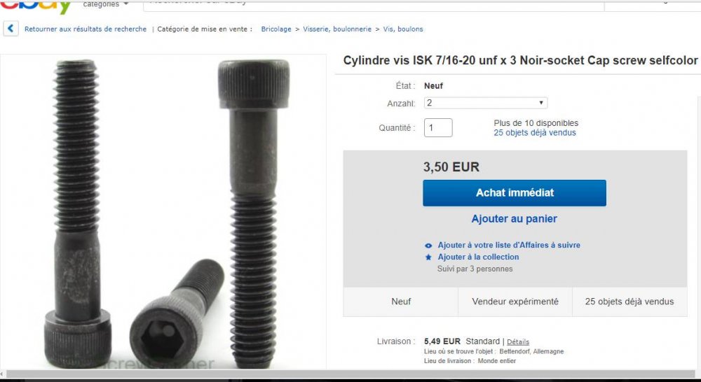

Bouteille0 Posté(e) le 15 novembre 2017 Auteur Signaler Posté(e) le 15 novembre 2017 Le 14/11/2017 à 05:41, Phil a dit : Phil ce serait ce modèle ? les miens mesurent respectivement 8 cm et 8,5 cm ( 3-1/2 ) ; vendus par 25 .... tu n'en cherches pas 23 par hasard ? https://www.ebay.com/itm/316-Stainless-Steel-Hex-Cap-Screw-Bolt-PT-UNF-7-16-20-x-3-1-2-Qty-25/201926325827?hash=item2f03bf3643:g:aWsAAOSwKytZG4aO Citer
Phil Posté(e) le 15 novembre 2017 Signaler Posté(e) le 15 novembre 2017 A moins de te reconvertir dans l'agro-alimentaire ou les plate-formes offshore, évite l'inox. Il n'y a pas pire pour se gripper au bout de quelques années. Pour cette utilisation, rien de tel que l'acier phosphaté ("acier noir"), monté à l'huile ou à la graisse. Si tu en mets 4 sur chaque moyeu, il n'en restera que 9, de quoi faire plus de la moitié du taxi Bouteille0 1 Citer
