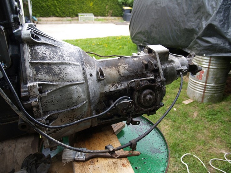

French Riviera Posté(e) le 28 avril 2010 Auteur Signaler Posté(e) le 28 avril 2010 Aujourd'hui séparation boite-moteur et nettoyage... Citer
French Riviera Posté(e) le 28 avril 2010 Auteur Signaler Posté(e) le 28 avril 2010 Bien sur quand j'ai mis la boite dans la brouette,celle ci à basculé Mais j'ai pas trop pollué,le converto s'est bouché tout seul Citer
Invité silverado Posté(e) le 28 avril 2010 Signaler Posté(e) le 28 avril 2010 Ha merde, c'est vraiment chiant, car si tu ne veux pas prendre de risque tu devrais soit ouvrir sur un tour soit virer ce converto. Citer

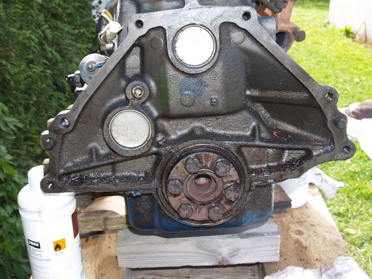

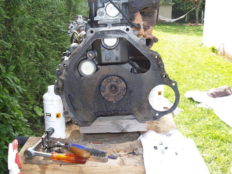

French Riviera Posté(e) le 28 avril 2010 Auteur Signaler Posté(e) le 28 avril 2010 Je ne sais pas si vous vous rappelez le pb de démarreur que j'avais eu en allant chercher le van au havre...mais je crois que j'ai trouvé quelques morceaux!! Il n'y a que 4 ou 5 dents du volant moteur légèrement abimées. Citer
Trooper Phil Posté(e) le 28 avril 2010 Signaler Posté(e) le 28 avril 2010 Faire un boulot pareil, y m'épate ce gars, y m'épate !!!!! Citer
French Riviera Posté(e) le 28 avril 2010 Auteur Signaler Posté(e) le 28 avril 2010 Ha merde, c'est vraiment chiant, car si tu ne veux pas prendre de risque tu devrais soit ouvrir sur un tour soit virer ce converto. Je l'ai retourné et j'ai fait tomber le "bouchon"(Il faisait à peu près 1,5 cm de terre bien grasse)puis environ 1 litre d'huile à coulé,alors je ne suis pas trop inquiet,il n'y avais pas de trace de terre après... Citer
Invité silverado Posté(e) le 28 avril 2010 Signaler Posté(e) le 28 avril 2010 C'est une bonne nouvelle, mais en cas de doute, je suis équipé pour te l'ouvrir et le refermer à l'exception de l'équilibrage. Cela bien sur de bon cœur et gratuit Citer

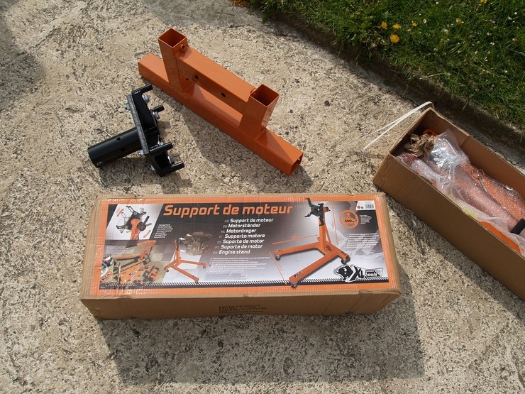

French Riviera Posté(e) le 6 mai 2010 Auteur Signaler Posté(e) le 6 mai 2010 J'ai reçu aujourd'hui le support moteur que j'avait commandé:je suis pas déçu,c'est du lourd !! J'avais comparé avec plusieurs offres,je pense avoir un bon rapport qualité/prix.carrouf Citer
Baz Posté(e) le 6 mai 2010 Signaler Posté(e) le 6 mai 2010 Ce qui faut voir c'est le jeu que va prendre la partie a fixer sur le moteur (noire) dans son fourreau. Sur le mien c'est devenu catastrophique a la fin. Citer
French Riviera Posté(e) le 18 mai 2010 Auteur Signaler Posté(e) le 18 mai 2010 Une petite question:est-ce que l'un de vous a déjà installé un L6 sur un support d'atelier ? Je pose la question parce que je viens de lire sur le shop manual qu'il se fixe sur le coté du moteur et pas du coté boite.Je voudrais pas faire de bêtise,le porte à faux est important... Citer

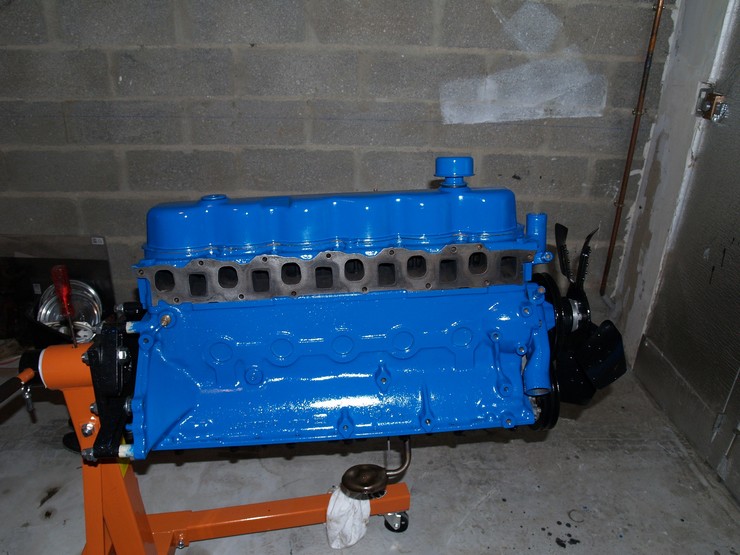

French Riviera Posté(e) le 5 juin 2010 Auteur Signaler Posté(e) le 5 juin 2010 Le moteur est nettoyé,repeint et en cours de remontage. Comme il tournait bien,je n'ai pas déculassé. Citer
