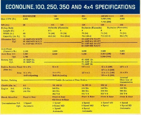

Fanamc Posté(e) le 11 avril 2009 Signaler Posté(e) le 11 avril 2009 Le 300ci était en option sur les light truck Ford à partir de 65 For 1965, Ford offered a new standard engine and two new optional engines for the F-100 and F-250 trucks. The standard I-6 engine was enlarged to 240ci andproduced more than 150 hp at 4,000 rpm and 235 lb-ft of torque at 2,200 rpm. The optional engines introduced in 1965 were a still-larger, 300ci displacement I-6, which was rated 170 hp at 3,600 rpm and 283 lb-ft of torque at 2,200 rpm, and a 352ci V-8 that produced approximately 210 hp at 4,400 rpm and 315 lb-ft of torque at 2,200 rpm. Citer
Phil Posté(e) le 11 avril 2009 Signaler Posté(e) le 11 avril 2009 Le 300ci était en option sur les light truck Ford à partir de 65 Sur les trucks oui (y compris le pick-up Econoline) Sur le van Econoline, non Trouvé ici (merci Fanamc ), d'ailleurs même en 66 et 67 le 300 n'était pas disponible sur le van... Citer

Fanamc Posté(e) le 11 avril 2009 Signaler Posté(e) le 11 avril 2009 Sur le van Econoline, non Comprends pas ????????? Il est bien dans la liste sur cette page ! Citer
Phil Posté(e) le 12 avril 2009 Signaler Posté(e) le 12 avril 2009 Econoline (1ère colonne) moteurs disponibles 170 ou 240 ci seulement Le 300 ci était dispo sur les pick-up séries 100 à 350. Pour French Riviera : j'ai trouvé une page avec de jolies images d'Econoline... mais de 1967 : http://www.romanpopulaire.com/autos/ford_f...econoline.shtml Citer
Fanamc Posté(e) le 12 avril 2009 Signaler Posté(e) le 12 avril 2009 Tu ne crois pas que c`est E100 E250 ect ? Faut avouer que c`est plutôt confu leur truc Citer
Phil Posté(e) le 12 avril 2009 Signaler Posté(e) le 12 avril 2009 Tu ne crois pas que c`est E100 E250 ect ?Faut avouer que c`est plutôt confu leur truc ... pas faux sur cette page mais en fait la doc parle à la fois des Econoline et des trucks... En fait, la dénomination E100 etc. n'est apparue qu'en 68, ce sont des vans appelés aussi Econoline mais au lieu d'utiliser la plateforme des Falcon comme les Econoline précédents, ils étaient sur des châssis de camionnettes (F100 etc) avec le moteur en avant du conducteur. Exemple bien connu : la "Mystery machine" Citer

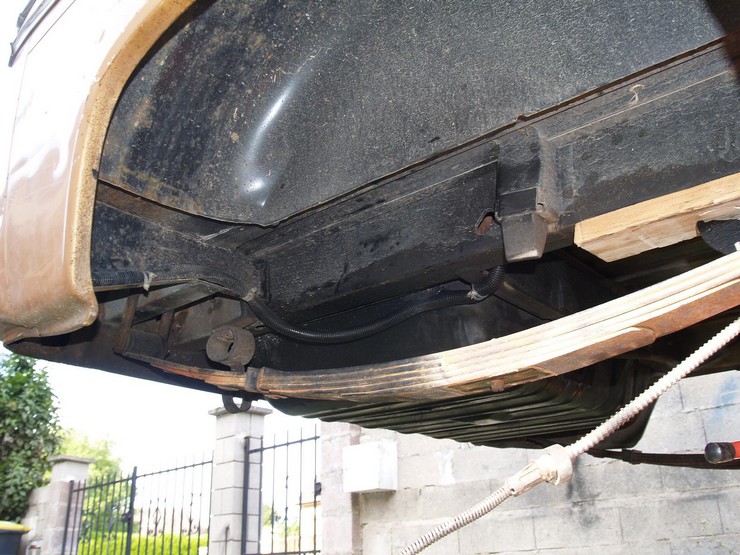

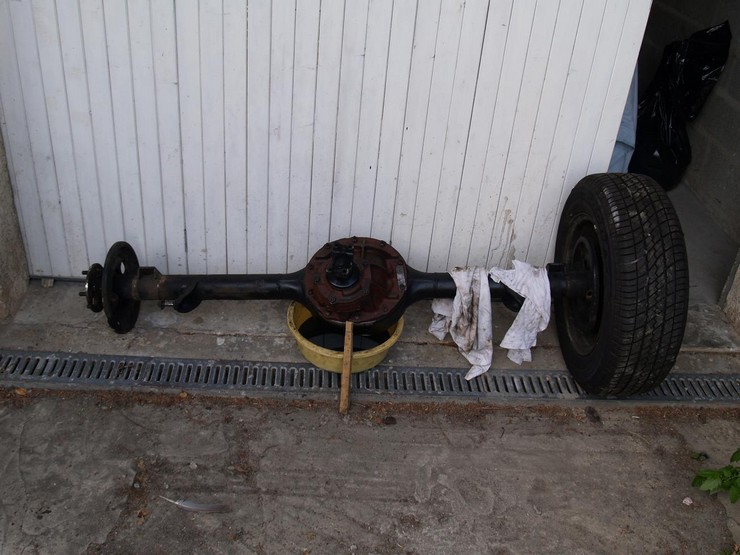

French Riviera Posté(e) le 18 août 2009 Auteur Signaler Posté(e) le 18 août 2009 Moi aussi j'aime bien le 2eme. J'ai toujours pas choisi la couleur Pour l'instant,il a le cul en l'air,j'ai démonté le pont pour le refaire(roulements de roues +changement du nez pour un autre qui tire plus long. J'en profiterai pour traiter la rouille et repeindre . Citer

Bouteille0 Posté(e) le 18 août 2009 Signaler Posté(e) le 18 août 2009 ... ,j'ai démonté le pont pour le refaire(roulements de roues +changement du nez pour un autre qui tire plus long. ... je me rappelle qu'Andy m'avait dit qu'il devait plafonner à 80 Km/ h ... çà lui a laissé du temps pour voir le paysage de Floride en Ohio ... dis-moi , il a l'air propore en dessous H.S. ... tu ne connais pas un Parisien qui descend à Valras ? ... il pourrait éventuellement remonter avec ton pare-brise Citer

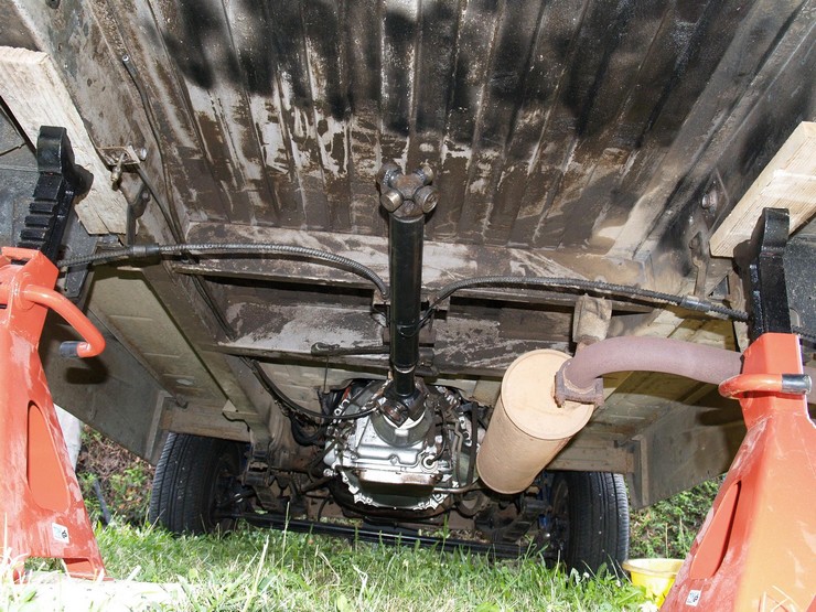

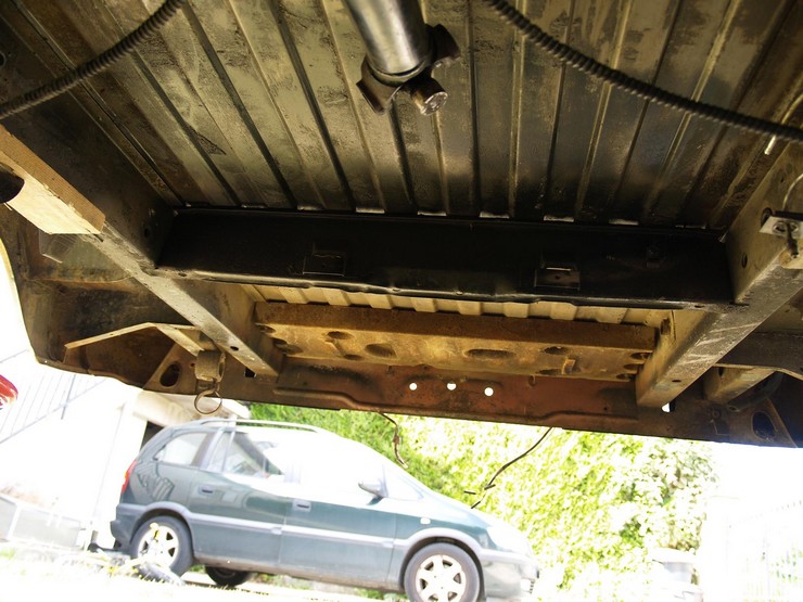

French Riviera Posté(e) le 22 août 2009 Auteur Signaler Posté(e) le 22 août 2009 Aujourd'hui,démontage des suspensions,du réservoir,des feux arrière et de la partie arrière du faisceau. Et aussi du lest de 65 KG qui se trouve entre le plancher et le réservoir!! Je croyais que c'était une légende,ce lest pour l'empêcher de passer sur le nez en cas de freinage brutal Citer

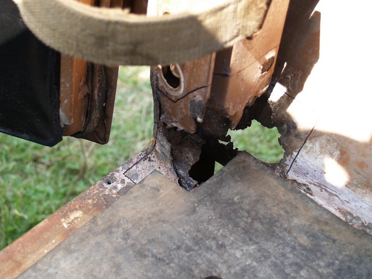

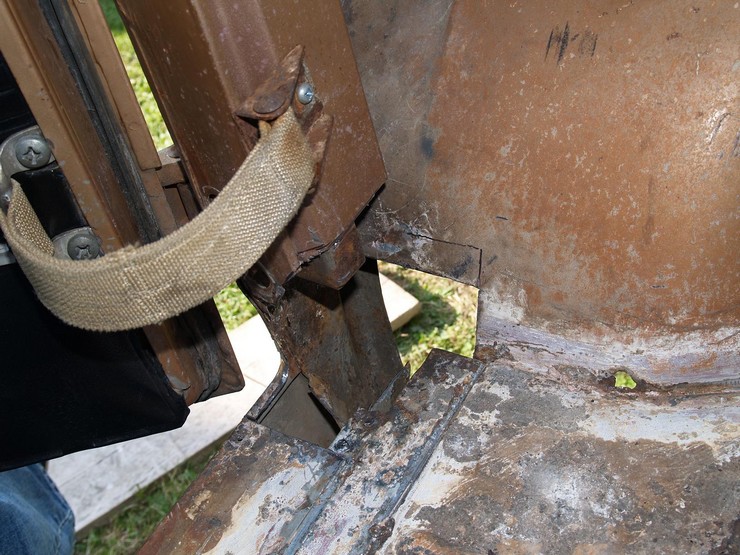

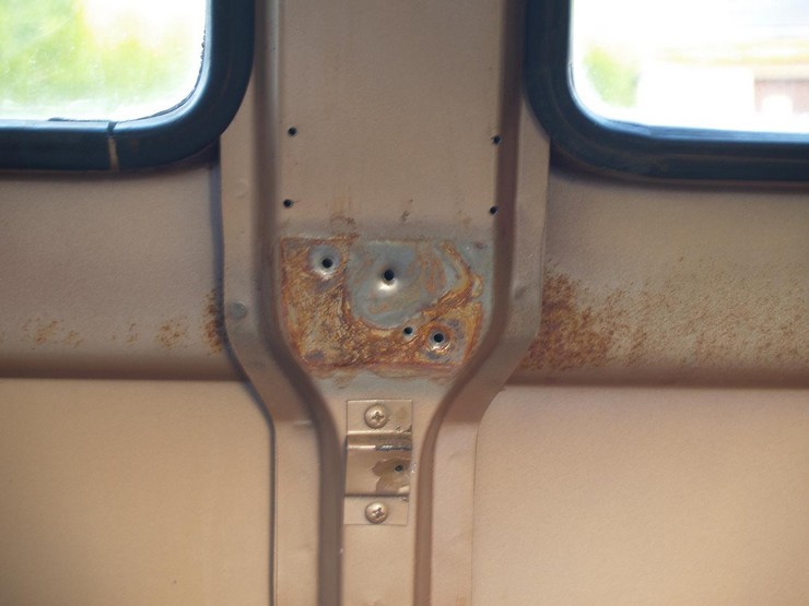

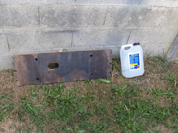

French Riviera Posté(e) le 18 septembre 2009 Auteur Signaler Posté(e) le 18 septembre 2009 Quelques nouvelles:comme je n'ai toujours pas reçu les roulements de roues,j'ai attaqué la carrosserie... Le point de rouille principal:6 toles différentes qui se rejoignent à cet endroit,pour les patchs,je vais simplifier Citer

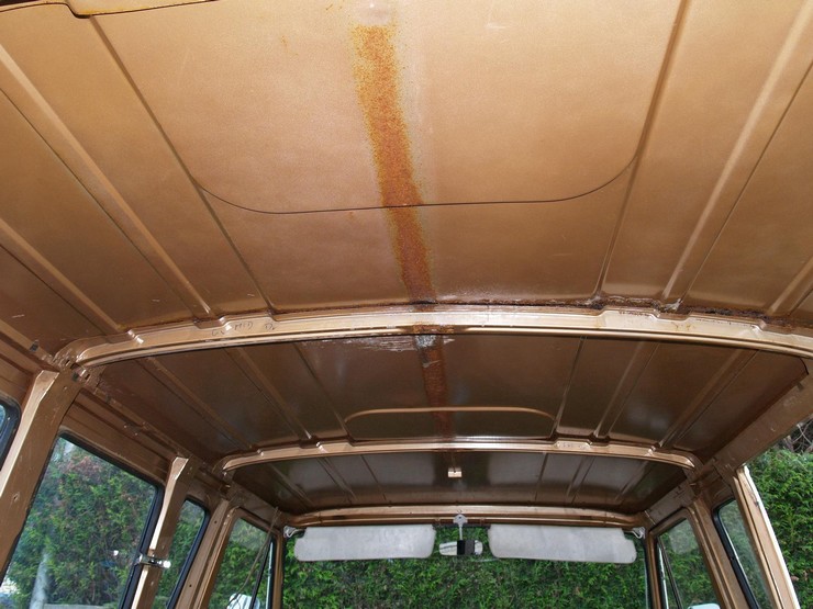

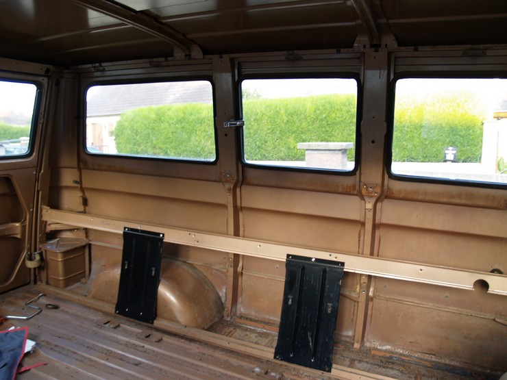

French Riviera Posté(e) le 18 septembre 2009 Auteur Signaler Posté(e) le 18 septembre 2009 démontage de l'interieur:pourquoi çà rouille??Parce que c'est monté et peint après!! Alors forcement,la tole nue... Citer

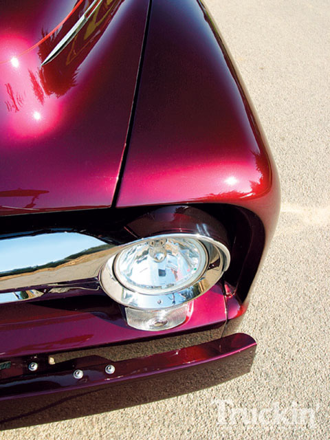

French Riviera Posté(e) le 7 octobre 2009 Auteur Signaler Posté(e) le 7 octobre 2009 Finalement, j'ai décidé de lui faire subir le même traitement que la Buick:démontage complet!(il me reste les portes et les vitres à enlever) Il va être rouge burgundy et blanc(somme toute assez discret) Citer
Le Go 51 Posté(e) le 7 octobre 2009 Signaler Posté(e) le 7 octobre 2009 put.. le rouge de la mort qui tue , il est trop beau Citer
