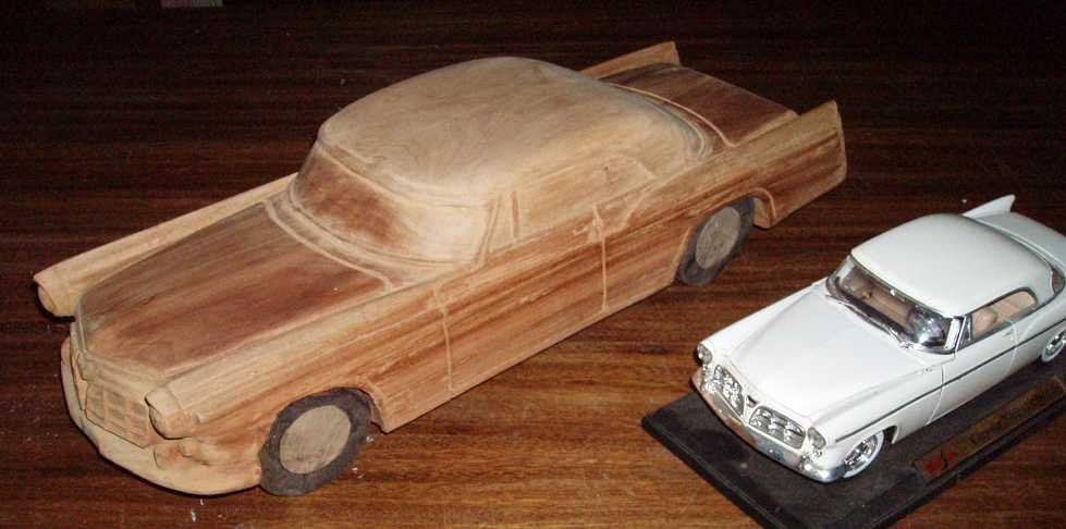

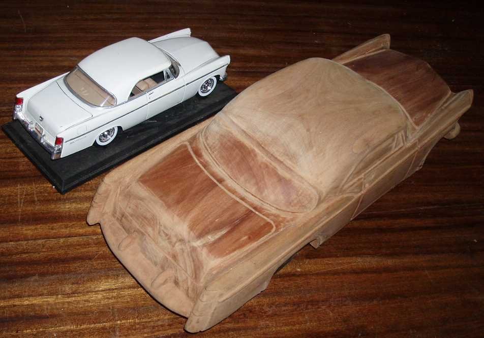

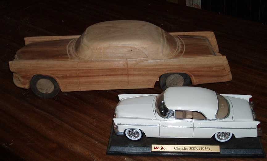

Un exemple : une Chrysler 300B de 1956, à l’échelle 1:10, à côté d’une miniature au 1:18. Elle est en kotibé, un bois rose, qui devient rouge quand il est ciré ou verni, et pèse environ 4 kg. Les roues sont en ébène, et pas encore fixées à la caisse - si on soulève, les roues restent sur la table ;) .
Pour les faire faire, ce fut un gros problème. C’est un travail que ces sculpteurs n’avaient jamais fait : ils étaient habitués, soit à faire du haut ou du bas-relief - travail en creux ou en relief sur une planche - , soit à faire de la 3D (« ronde-bosse ») mais très approximative, en prétextant œuvrer dans l’art abstrait :D

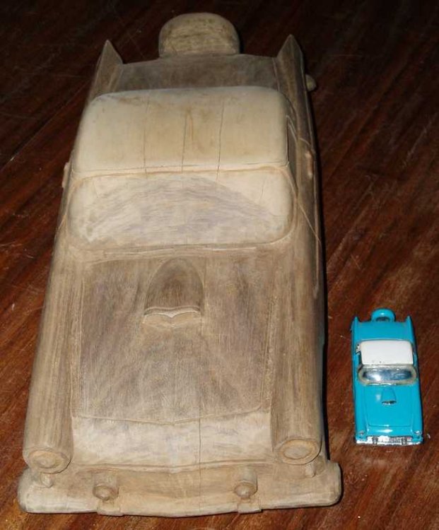

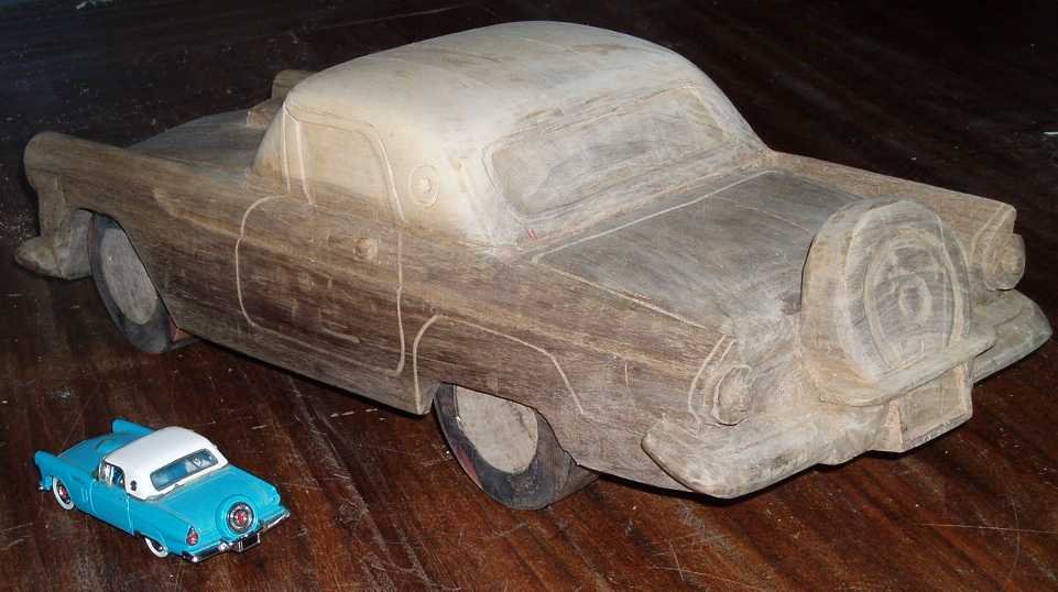

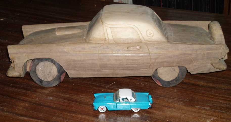

Autre exemple : une Ford Thunderbird 1956 (celle avec le « continental kit » de série), toujours au 1:10, avec cette fois le modèle Franklin au 1:43. Elle est en bété, bois gris appelé aussi « noyer africain », dont l’aubier très clair et résistant aux insectes peut être travaillé simultanément pour donner un bel effet de contraste, visible ici avec le toit.
Pour obtenir des proportions les plus réalistes possibles, j’ai utilisé des photos de face et de plein profil (certaines de l’excellent livre « les belles voitures américaines » de Quentin Wilson) que j’ai photocopiées et agrandies jusqu’à l’échelle souhaitée. Ces images ont été reproduites par papier carbone sur des « cubes » de bois taillés dans des troncs (j’ai dû pour ce seul usage faire l’acquisition d’une tronçonneuse et me rendre à de nombreuses reprises à un atelier de corroyage). La voiture est ensuite taillée « en profil ». Une fois que la forme générale est rendue, cela reste de la seule compétence du sculpteur de rendre les détails.
