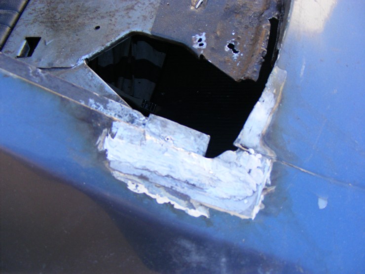

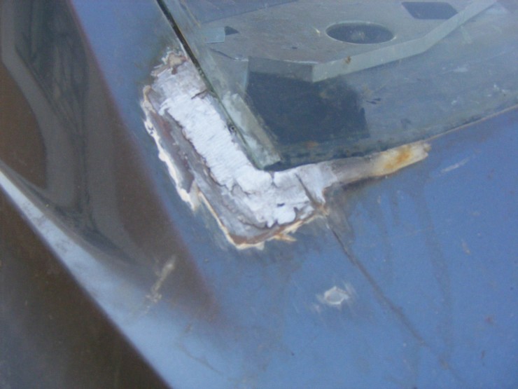

jcladec Posté(e) le 25 février 2009 Auteur Signaler Posté(e) le 25 février 2009 Voici quelques tofs de ma resto. Citer

Tbird61 Posté(e) le 26 février 2009 Signaler Posté(e) le 26 février 2009 on en peut etamer une tole en feraille que si elle est a balnc donc exempte de corrosion. sinon c'est pire que tout et ça rouille vitesse grand V. donc decoupe ce qui est pourri Citer

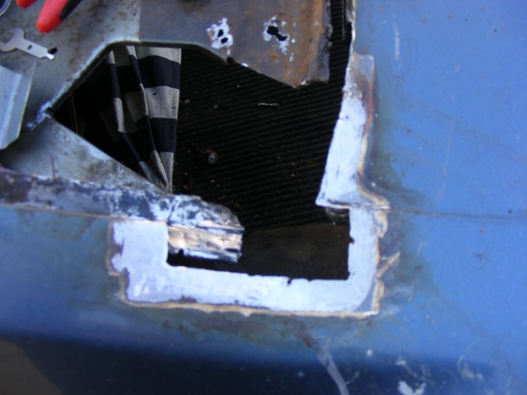

jcladec Posté(e) le 26 février 2009 Auteur Signaler Posté(e) le 26 février 2009 salut j'ai fais comme tu m'as eu dit, tbird. J'ai decoupé, meulé, etamer, et patcher. La tof ne montre pas le travail fini, mais ca va suivre. Question pour toi tbird: pour "proteger" la plage arriere qui est devenu plus accessible, j'aimerais decaper a la meule, puis rustol. J'ai bon ou je mets du conv. de rouille? Citer
Bouteille0 Posté(e) le 26 février 2009 Signaler Posté(e) le 26 février 2009 Jc ... fais gaffe à l'étamage ... ne charge pas trop ... la course aux dixièmes est engagée et c'est là qu'elle se gagne Citer
Lolo Posté(e) le 26 février 2009 Signaler Posté(e) le 26 février 2009 Hello, je me permet une p'tite incruste dans ta question sur la rouille de ta plage AR . Elle n'a pas trop l'air rouillé donc un bon grattage au papier type 120 puis 300-320 ou meulage puis 120 + 320 pour enlever cette foutu rouille et un un coup d'apprêt devrait suffir. Tu peut diluer ton apprêt avec le Rustol comme ça tu auras les 2 en 1. (anti-rouille et apprêt garnissant) C'est un élément d'intérieur, il ne sera pas soumis aux mêmes conditions que la carrosserie alors te fais pas trop ch**r ! T'es d'accord Tbird ?? Citer

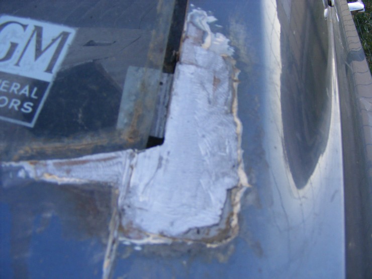

jcladec Posté(e) le 17 mars 2009 Auteur Signaler Posté(e) le 17 mars 2009 Ca avance. J'ai refait a l'eatin les deux angles inferieurs de la lunnette ar, ainsi que l'aile ar gauche. Demain je fini la portiere conducteur, et aprés j'attaque le parebrise. Apres enfin je ferais le mastic. Voici qq tofs du travail fini. Citer

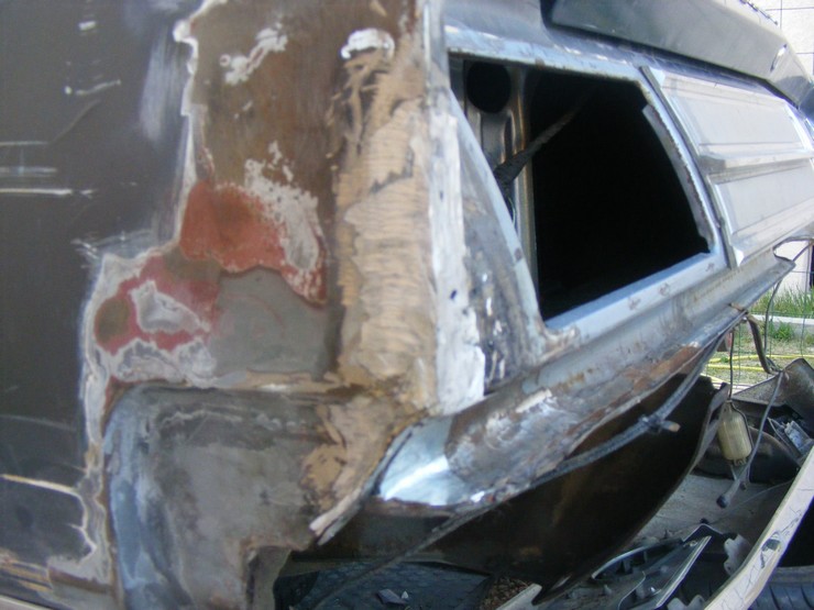

jcladec Posté(e) le 28 mars 2009 Auteur Signaler Posté(e) le 28 mars 2009 merci du tuyau. Au fait t'as pas une skylark 65??? Je cherche les termes anglais pour les 3 pieces de carrosserie démontable qui entourent le wind shield. Une petite tof pour mieux comprendre. Citer
Phil Posté(e) le 28 mars 2009 Signaler Posté(e) le 28 mars 2009 Si tu parles des baguettes chromées, ça s'appelle des "windshield moldings". "Upper windshield molding" pour celui du haut, "lower" pour celui du bas, "side" ou "vertical" pour les... verticaux :angry2: Citer
jcladec Posté(e) le 28 mars 2009 Auteur Signaler Posté(e) le 28 mars 2009 Ma photo n'est pas assez explicite. C'est des pieces de carroserie en metal, rouge en ce cas precis de la photo, dont j'ai besoin. Il y a les deux montants et ce qui separe les cheminées du parebrise. Citer
Phil Posté(e) le 28 mars 2009 Signaler Posté(e) le 28 mars 2009 J'appellerais ça "windshield surrounding". Je n'ai pas regardé ta caisse de près, mais quand tu écris que c'est démontable j'ai un gros doute :angry2: à moins que tu sous-entendes "démontable à la disqueuse" en général ces pièces sont fortement structurelles. Citer
