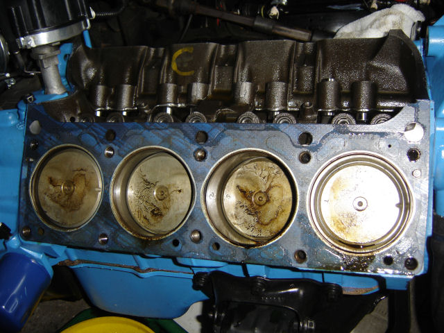

PRO-V8 Posté(e) le 18 juin 2009 Signaler Posté(e) le 18 juin 2009 J'ai déculassé du coté gauche cet aprem.Déja l'intérieur de l'échappement (la ou ça coulait) est sec (fuite externe ?). Le dessous du carbu est huilé. Les chambres de combustion sont grasses (les quatre de même manière). Un coup de chiffon et c'est parti. à priori c'est plutot les cyl 5 et 7 qui mangeraient de l'huile. vu que sur ces culasses, les 5 et 7 ont un conduit d'admission commun, est-ce qu'il n'y aurait pas une felure entre conduit d'admission et passage d'huile (pushrod ou descente d'huile). tu aspires huile+air ce qui pourrait expliquer la présence d'huile et cet impression de moteur "tournant avec un prise d'air " sinon, t'as vérifié l'état de surface de tes poussoirs ? sur ta photo, la petite bande grise à la base de ceux-ci me rappelent de mauvais souvenirs..... je sais que les culasses ont été éprouvées mais surement pour les conduit d'eau seulement nb :les joints de culasse aurait mérités quelques trous supplémentaires surtout sur l'arrière du bloc, mais pas autant que le 301 garage préconise. d'origine les passages sont petits pour faire plus chauffer les culasses ; la théorie anti-pollution, c'est qu'en augmentant la température on espère bruler plus de mélange et donc en rejeter moins en non-brulé, associé à un calorstat bien haut et beaucoup d'avance......ça chauffe.... ça chauffe bon courage Citer
Baz Posté(e) le 18 juin 2009 Auteur Signaler Posté(e) le 18 juin 2009 Le pistons 1 3 et semble plus propre par ce que j'avais commencé a donner un coup de chiffon (je n'avais pas vidangé le bloc de ce coté (la flemme de virer le démarreur pour accéder au bouchon)). Il avaient la même apparence au départ. J'ai regardé vite fait le cul d'un poussoir pour voir son usure. Il est bien plat (a confirmer avec les autres bien sur). Je regarderais ça en détail tout a l'heure, et je déculasserais de l'autre coté aussi ... Ta théorie Strato me semble correct (mauvaise combustion car trop d'huile dans les chambres). @ Eagle : J'avais bien repéré le sens des segments au montage, normalement c'est bon. Les joint de culasses font parti d'un kit complet Fel-Pro acheté chez summit (ici). Les photos sur leur site ne correspond pas forcement au prouit. @ Silveradao : les pistons sont montés dans le bon sens (des 2 cotés). Citer

Baz Posté(e) le 18 juin 2009 Auteur Signaler Posté(e) le 18 juin 2009 Arf, ces fumiers de chez free mont virer toutes mes photos du serveur. Bref, j'ai déculassé de l'autre coté. C'est pareil. Les poussoir sont nickels. Les cylindres n'ont pas de traces/rayures sur les cotés et les segments supérieur ont l'air en bon état. Il y a des traces d'huile dans les conduits d'admissions des culasses. Citer

French Riviera Posté(e) le 18 juin 2009 Signaler Posté(e) le 18 juin 2009 Absolument pas !il n'y avait que de la calamine(je n'avait pas nettoyé les pistons comme toi).Par contre c'était quand même plus noir en haut des cylindres,au delà de la course des pistons à cause de la combustion .Et je n'avais pas quasiment pas roulé à cause de la surchauffe. Citer
Le Go 51 Posté(e) le 18 juin 2009 Signaler Posté(e) le 18 juin 2009 tu peux déja éliminer l'hypothése d'un joint de culasse défectueux car dans ton cas il y a de lhuile dans tout les cylindres . ou alors carrément joints ne correspondant pas a ce moulin mais tu t"en serais apercu . Citer
Tbird61 Posté(e) le 18 juin 2009 Signaler Posté(e) le 18 juin 2009 une telle quantité d"huile se piste facilement a l'oeil nu.... il y en a sur les tete de piston OK mais dans l'admission ? ou alors tu a rempli ton bloc a ras bord Citer
