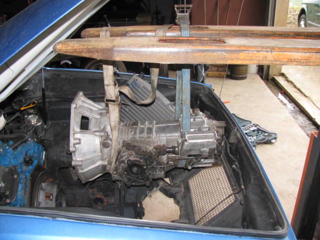

Le Go 51 Posté(e) le 31 août 2013 Auteur Signaler Posté(e) le 31 août 2013 Aujourd'hui remplacement de butée d'embrayage qui grognait . Citer
Texasblues Posté(e) le 31 août 2013 Signaler Posté(e) le 31 août 2013 Au moins, niveau accessibilité de la transmission, rien à redire Citer

Le Go 51 Posté(e) le 31 août 2013 Auteur Signaler Posté(e) le 31 août 2013 @ texas : c'est clair que la boite est assez facile à sortir mais c'est peut etre la seule chose facile en méca sur cette auto car pour le reste ... @ fred : je n'y avais pas pensé mais non je garde le mien pour l'instant même s'il me fait encore un sale bruit de poussoir . Citer

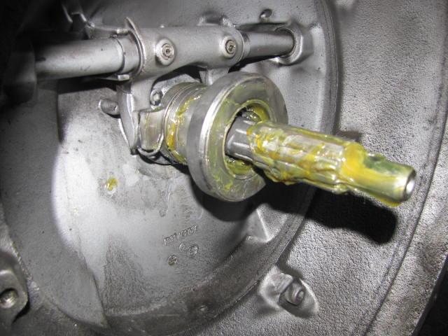

Le Go 51 Posté(e) le 31 août 2013 Auteur Signaler Posté(e) le 31 août 2013 gros souci au remontage , ma butée me semblait plus longue que celle d'origine et c'est bien le cas , une fois tout remonté , l'embrayage patine car le mecanisme est en pression constante . redémontage total obligatoire . Citer
Texasblues Posté(e) le 31 août 2013 Signaler Posté(e) le 31 août 2013 Merdum, ça c'est pas de bol. C'est rectifiable, ou il faut changer la butée? Citer
Le Go 51 Posté(e) le 31 août 2013 Auteur Signaler Posté(e) le 31 août 2013 la butée est en deux parties sur l'ancienne (manchon coulissant +roulement ) et en quatre parties sur la nouvelle (manchon+roulement+ deux bagues intermédiaires) je pense qu'il est possible d'ôter une bague ou au pire peut etre pourrais-je remonter le roulement neuf sur le manchon d'origine qui lui n'est pas une pièce d'usure . Citer

Le Go 51 Posté(e) le 31 août 2013 Auteur Signaler Posté(e) le 31 août 2013 c'est une boite ZF montée uniquement sur pantera et ford GT 40 . on peut tout casser sur cette voiture sauf la boite . les deux systèmes sont en fait de même longueur mais après vérification de la distance entre le roulement et le bout de l'arbre primaire , il s'avère que le nouveau système s'enfonce moins dans le fond de la cloche ce qui provoquait un début de debrayage au serrage de la boite contre le bloc . j'ai viré une des deux bagues à la prise de mesure je suis bon à un demi millimètre près ce qui devrait pouvoir se regler sur la tige du recepteur d'embrayage , il ne me reste que les demis arbres à fixer demain mais je pense que ça devrait le faire . Citer

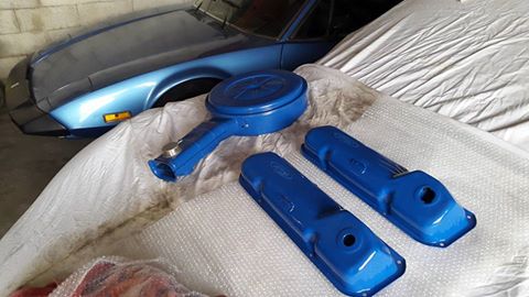

Le Go 51 Posté(e) le 8 mars 2016 Auteur Signaler Posté(e) le 8 mars 2016 voilà qui devrait faire plaisir aux fans du boulon d'origine . j'ai trouvé sur le net une paire de caches culbus et un boitier de filtre à air d'origine 351 Cleveland qui vont aller en remplacement des trucs shelby et edelbrock en place . je pense remettre cette caisse en configuration totale d'origine . il n'y a pas trop de taf , juste un allumage à doubles rupteurs , un carbu motorcraft et une peinture blanche comme celle ci . Citer
