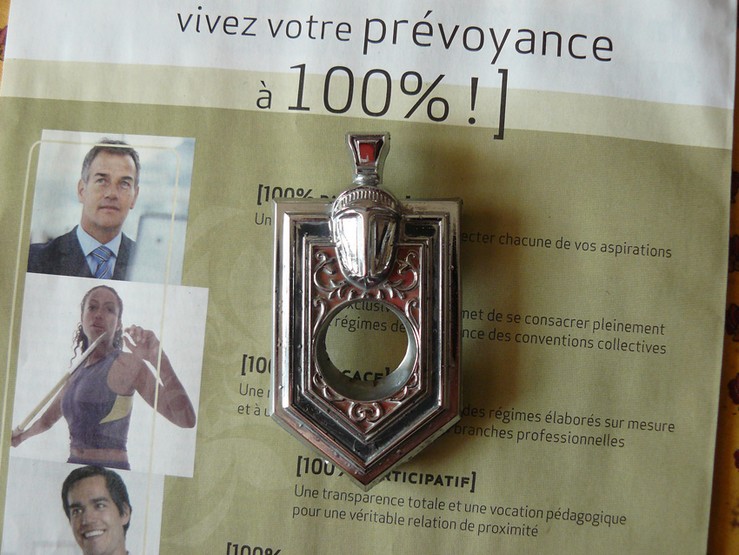

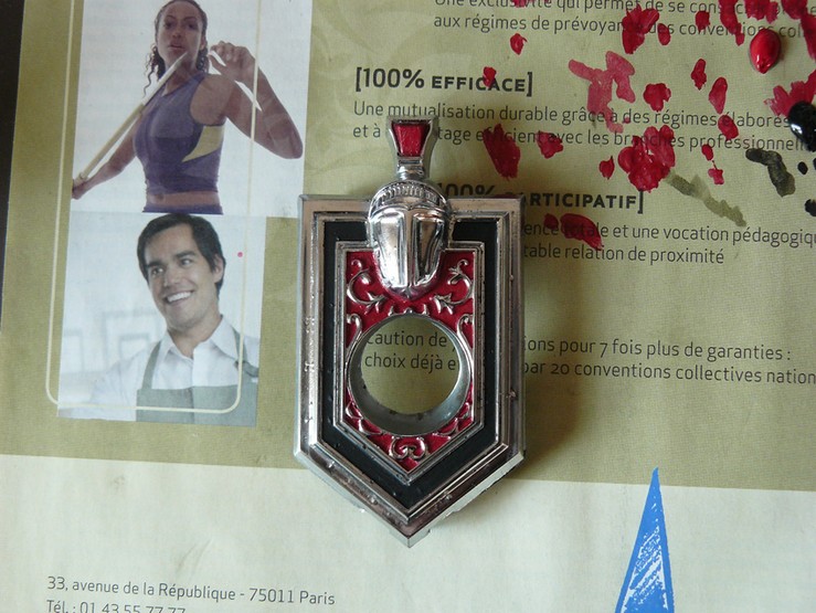

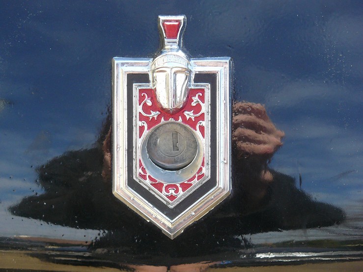

silentworld Posté(e) le 7 mars 2009 Auteur Signaler Posté(e) le 7 mars 2009 Quelques nouvelles de la Monte Carlo les plaques Française sont maintenant mises, le starter est règlé correctement, reste plus que le ralenti à chaud. Sinon petite retouche sur l'emblem de la malle de coffre qui avait besoin : Avant : Après En place Prochaine étape vidange de boite et de pont, quelqu'un pourrait -il me donner ou me dire comment trouvé les référence pour les joints de boite et de pont svp ??? Citer
Ricky Chocx Posté(e) le 7 mars 2009 Signaler Posté(e) le 7 mars 2009 WAHOOOO !! ...c'est plus pareil... ...c'est bio !! Citer
